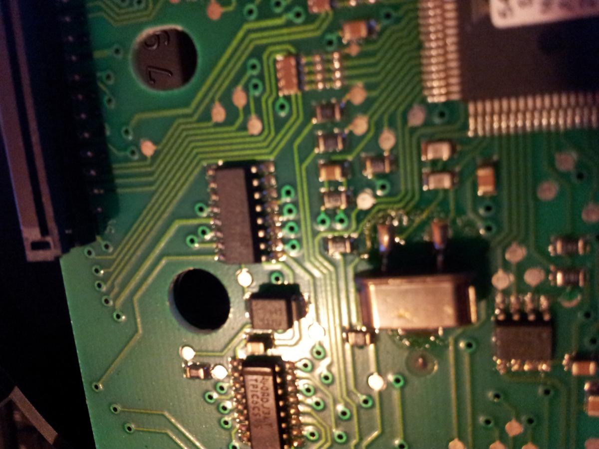

Ospite Amen Inviato 22 Gennaio 2015 Inviato 22 Gennaio 2015 Buongiorno, oggi per prova ho provato a leggere con carprog una 93c86 direttamente con la pinza, nel quadro di una 147 2.0 ts del 2001, ma esce un errore "no response from unit". Siccome non ho avuto modo di provare il carprog in altri modi, dite che è un errore interno dell'attrezzo o magari la pinza non fa bene contatto con la memoria?
James Inviato 22 Gennaio 2015 Inviato 22 Gennaio 2015 se vuoi andare sicuro dissalda le pinzette sono solo FAKE
Ospite Amen Inviato 22 Gennaio 2015 Inviato 22 Gennaio 2015 Allora dissaldo, comunque dopo dovrò usare la pinza anche con la memoria in mano se no non so come comunicare con il carprog
Ospite Ale.ecueletro Inviato 22 Gennaio 2015 Inviato 22 Gennaio 2015 (modificato) Per essere sicuro che legge o no devi dissaldare eprom se no rischi una lettura di file corrotto e dopo mod ti trovi con cruscotto morto.filo bianco sulla pinza e pin 1 del eprom mio carprog li legge bene ma utiliso altri tool per lettura e modifiche. E segnati verso del eprom saldato lo rissaldi cosi come era se lo giri e un problema. Modificato 22 Gennaio 2015 da Ale.bologna
delsordo Inviato 22 Gennaio 2015 Inviato 22 Gennaio 2015 ascolta io lo uso su tutte le eprom e funziona pero le pinzette non vano bene io le dissaldo le eprom e le lego a banco con un scocim 8 pin lo postato sul forum non legge le 24c08 il mio per il resto va bene io riparo autoradio con carprog e o fatto km su parecchie auto fiat alfa si fa pure da obd cavo A1

Ospite Amen Inviato 22 Gennaio 2015 Inviato 22 Gennaio 2015 Lo butto perché è tutto rovinato a parte la scheda. Comunque appena aperto era sporco di residui proprio vicino alla 93c86 e a quella cosa grigia sopra, qualcuno ci avrà già messo le mani?
Ospite Ale.ecueletro Inviato 22 Gennaio 2015 Inviato 22 Gennaio 2015 Pin 1 e dove hai puntino visto che e per prova disaldalo e prova,
delsordo Inviato 22 Gennaio 2015 Inviato 22 Gennaio 2015 prova a leggerla con pinzetta disaldala vedi che la devi mettere nel senso giusto eprom o ti esce tutte ffffffffff o pure tutti ooooooooo poi contornala le saldature vicino pinzetta se sono saldate bene si staccano e esci pazzo controlla pure connettore nero
Ospite Amen Inviato 23 Gennaio 2015 Inviato 23 Gennaio 2015 Dissaldata la memoria tutto ok, ora se io volessi accendere il quadro per vedere i chilometri visualizzati senza vettura, sarebbe possibile?
Ospite Amen Inviato 23 Gennaio 2015 Inviato 23 Gennaio 2015 Ah scusa, il pin 1 è quello in alto a sinistra guardando la presa del quadro?
