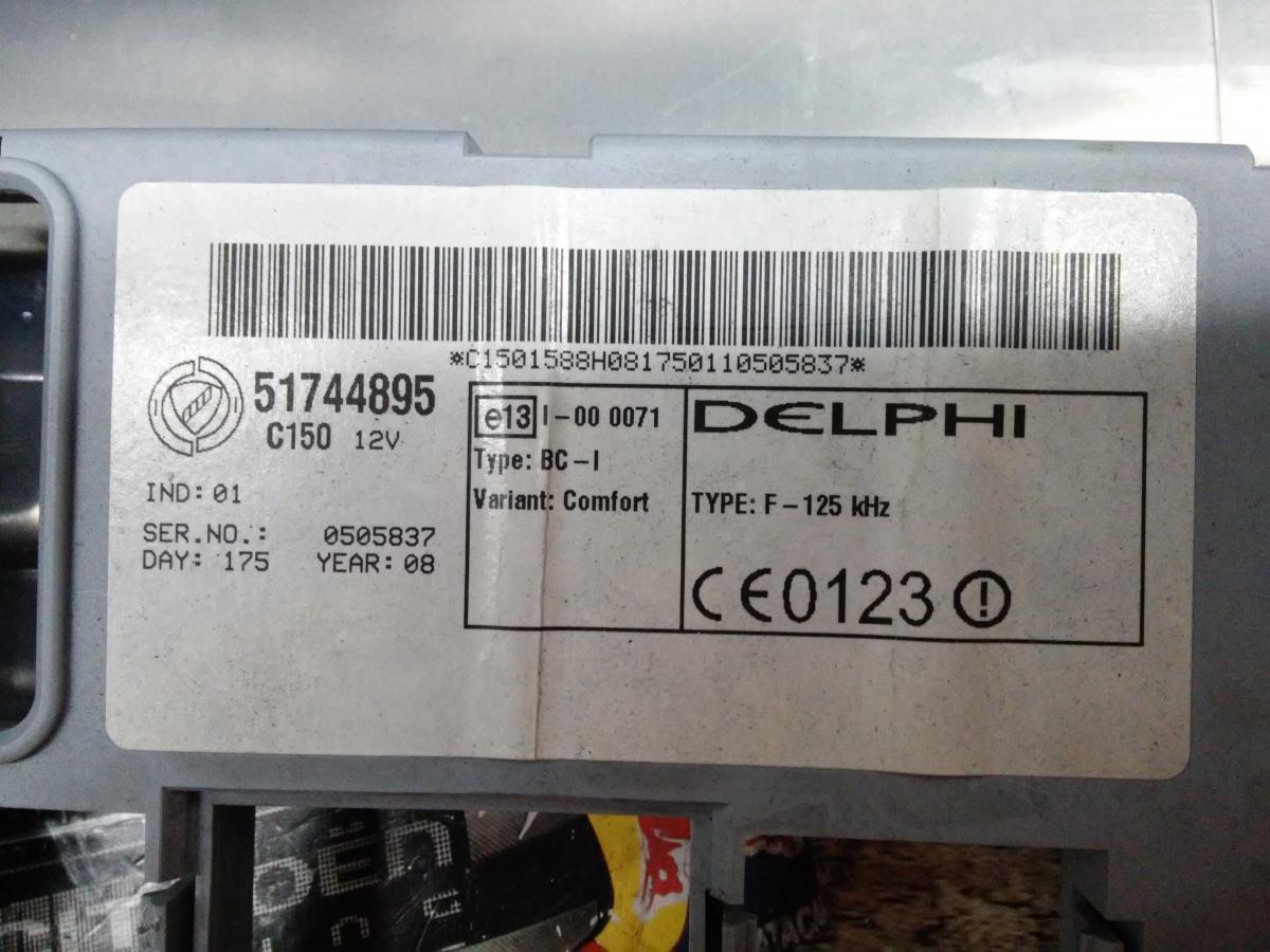

SUPERSANTO Inviato 24 Gennaio 2015 Inviato 24 Gennaio 2015 ciao a tutti!! c'e' qualcuno che ha una lettura dell' E2P 93lc66 del body di una punto 1,2 8v del 2007 benzina. Perche' a causa di un fulmine ho dovuto sostituirlo ma ho trovato solo per multijet e non mi tornano le configurazioni.
James Inviato 24 Gennaio 2015 Inviato 24 Gennaio 2015 posta il numero della body vediamo se ne troviamo una simile.
James Inviato 24 Gennaio 2015 Inviato 24 Gennaio 2015 ops ok visto nella foto se ho qualcosa ti faccio sapere
scintilla67 Inviato 24 Gennaio 2015 Inviato 24 Gennaio 2015 prova questo e dina punto 1.2 8v bodypunto.rar
SUPERSANTO Inviato 27 Gennaio 2015 Autore Inviato 27 Gennaio 2015 innanzitutto grazie!! ho provato ma non va!! con il file della punto mj mi funziona quasi tutto. non va la spia ini e la spia batteria e olio. allego il file originale per dare un'occhio.ma mi sembra che manca roba........ body-93LC66-non va.rar
