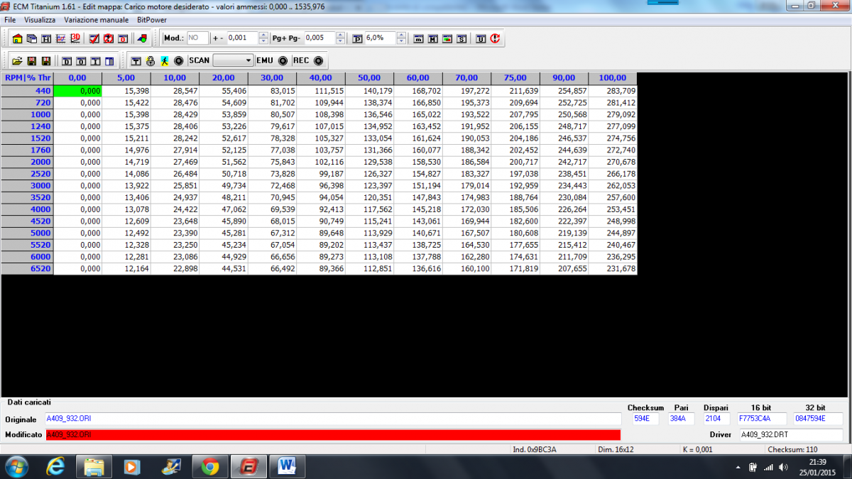

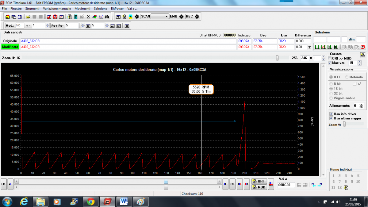

patrickmotors Inviato 25 Gennaio 2015 Autore Inviato 25 Gennaio 2015 certo forse mi sono spiegato male nella Mappa per calcolare il riempimento di destinazione cosi la chiama winols , in ecm viene descritta come carico motore desiderato,in winols mi trovo al massimo dei giri 6500 e 99.9 % di carico un valore di 203.32 , in ecm 231.67 vorrei capire cosa sta a significare , cosa indica quel valore forse dopo aver trovato a cosa corrisponde si puo andare avanti a capire oppure no?

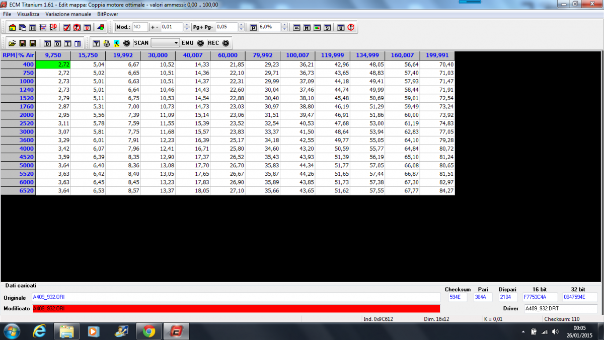

Ospite sergioT Inviato 25 Gennaio 2015 Inviato 25 Gennaio 2015 direi che questa io la chiamo coppia sviluppata in funzione dei giri e del riempimento cilindro. la scala dei giri è corretta , la scala del carico è un po inventata la mappa indica dei valori parenti dei nm
patrickmotors Inviato 25 Gennaio 2015 Autore Inviato 25 Gennaio 2015 quindi sergio quei valori sono nm e come faccio da qui a capire come devo incrementare?

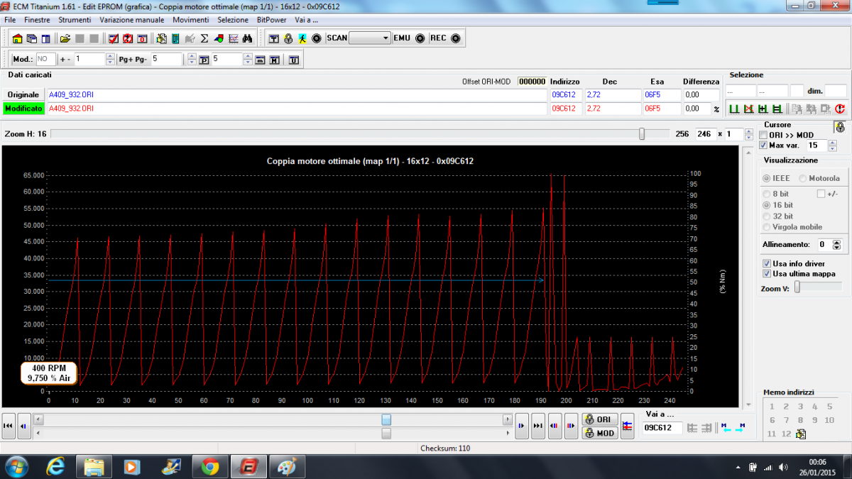

patrickmotors Inviato 25 Gennaio 2015 Autore Inviato 25 Gennaio 2015 e questo che lui chiama coppia motore ottimale (che per me è driver wish) cosa mi sta a significare i valori indicati all interno? e come agisco nella modifica?

Ospite sergioT Inviato 26 Gennaio 2015 Inviato 26 Gennaio 2015 e questo che lui chiama coppia motore ottimale (che per me è driver wish) cosa mi sta a significare i valori indicati all interno? e come agisco nella modifica? coppia motore ottimale 2d.pngcoppia motore ottimale tab.png questa mappa non è il driver wish questa rappresenta il carico cilindri in funzione di giri e coppia
patrickmotors Inviato 26 Gennaio 2015 Autore Inviato 26 Gennaio 2015 Ok sergio adesso come si procede nel vapire la modifica? L ultima mappa i numeri all interno cs indicano?
Ospite sergioT Inviato 26 Gennaio 2015 Inviato 26 Gennaio 2015 Ok sergio adesso come si procede nel vapire la modifica? L ultima mappa i numeri all interno cs indicano? carico dei cilindri
patrickmotors Inviato 26 Gennaio 2015 Autore Inviato 26 Gennaio 2015 Ok adesso come faccio a capire come muovermi per incrementare?
Ospite sergioT Inviato 26 Gennaio 2015 Inviato 26 Gennaio 2015 all'inizio cercavi le formule con cui calcolare le mappe: queste mappe sono le formule con cui si converte aria in coppia
patrickmotors Inviato 26 Gennaio 2015 Autore Inviato 26 Gennaio 2015 Quindi devo convertire cio che trovo scritto in tabella in coppia?
Ospite sergioT Inviato 26 Gennaio 2015 Inviato 26 Gennaio 2015 non devi convertire niente. la conversione è la tabella.
patrickmotors Inviato 26 Gennaio 2015 Autore Inviato 26 Gennaio 2015 quindi esempio a 6520 giri e 199% mi trovo un valore di 84.27 % di aria come faccio a capire a quanto lo devo portare quel valore? e questo che non riesco a capire sarò tonto ma non riesco a capire come agire

Ospite sergioT Inviato 5 Febbraio 2015 Inviato 5 Febbraio 2015 Sergio sto usando winols e sto cercando di capire come muovermi in quelle mappe sapendo che ci si muove in aria e che sapendo che quello che chiama coppia motore sono nm vediamo se ci arrivo piano piano visto le poche adesioni a questa discussione mi permetto di farti notare un'altra cosa: in queste centraline i valori di aria e coppia non sono espressi in kg o m3 o nm , sono tuti valori in % percentuale. nelle mappature gli assi di giri sono in giri/1 gli altri sono in % , anche la coppia nelle mappature è in %

Ospite sergioT Inviato 5 Febbraio 2015 Inviato 5 Febbraio 2015 direi di lavorare su quella che tu chiami "coppia motore ottimale" all'indirizzo 9C612 questa è l'aria necessaria per sviluppare una certa coppia. puoi provare ad aumentare questa mappa di circa 6% poi vedi l'effetto che fa. l'altra mappa che avevi evidenziato lasciala perdere
