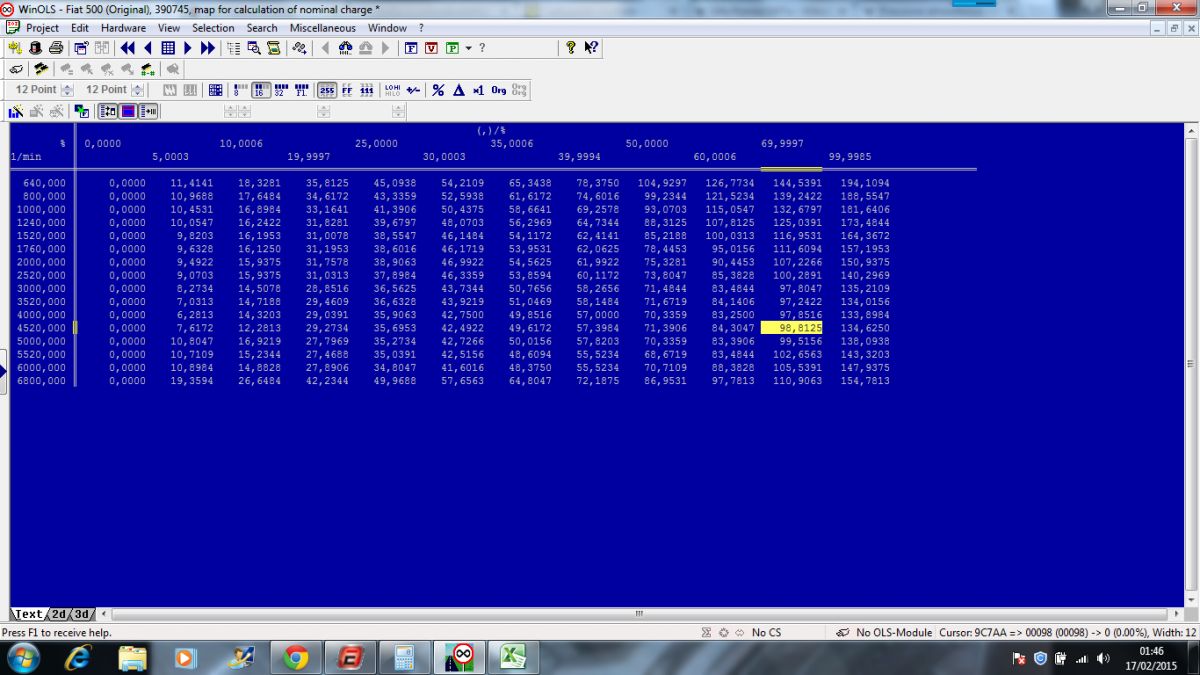

patrickmotors Inviato 16 Febbraio 2015 Autore Inviato 16 Febbraio 2015 quindi nella mappa 9bc3a abbiamo un grafico con giri motore, coppia e all interno della tabella % di aria giusto?
Ospite sergioT Inviato 16 Febbraio 2015 Inviato 16 Febbraio 2015 quindi nella mappa 9bc3a abbiamo un grafico con giri motore, coppia e all interno della tabella % di aria giusto? confermo perfetto sergio, quindi si fa il ragionamento inverso nell altra mappa indirizzo 09C610 ? confermo
patrickmotors Inviato 16 Febbraio 2015 Autore Inviato 16 Febbraio 2015 ok perfetto allora l altra tabella che io pensavo fosse il carico di aria nei cilindri cosa consiste? mappa indirizzo 09C610
Ospite sergioT Inviato 16 Febbraio 2015 Inviato 16 Febbraio 2015 è l'inverso della precedente ok perfetto allora l altra tabella che io pensavo fosse il carico di aria nei cilindri cosa consiste? mappa indirizzo 09C610 vuol dire che per determinati giri e determinata aria entrante ti dice che coppia si genera
patrickmotors Inviato 16 Febbraio 2015 Autore Inviato 16 Febbraio 2015 Perfetto quindi si muovono insieme diciamo? Una volta che imposti la prima devi di conseguenza modificare la seconda con i giusti calcoli.. pero una cosa non capisco nella 09c610 abbiamo giri aria e all interno coppia.. l aria che lui mi da come mai è cosi bassa?
patrickmotors Inviato 16 Febbraio 2015 Autore Inviato 16 Febbraio 2015 è l'inverso della precedente vuol dire che per determinati giri e determinata aria entrante ti dice che coppia si genera poi all interno i valori non sono espressi in % ma in quale unità di misura?
patrickmotors Inviato 16 Febbraio 2015 Autore Inviato 16 Febbraio 2015 Perfetto quindi si muovono insieme diciamo? Una volta che imposti la prima devi di conseguenza modificare la seconda con i giusti calcoli.. pero una cosa non capisco nella 09c610 abbiamo giri aria e all interno coppia.. l aria che lui mi da come mai è cosi bassa? forse la % di aria che da nell asse 2 della mappa 09c610 il 199.99 sarebbero 1.9 bar ? quindi vuole dire che a tale pressione e tali giri lui sviluppa tot coppia? esempio a 6000 giri a 199.99% di aria ho bisogno di 82.97 di coppia quindi 342*82.97/100=283.75 nm di coppia? sbaglio?
patrickmotors Inviato 17 Febbraio 2015 Autore Inviato 17 Febbraio 2015 oppure il valore all interno della mappa dopo il calcolo è sempre i cc di aria che devono entrare? sempre mappa 09c610
patrickmotors Inviato 17 Febbraio 2015 Autore Inviato 17 Febbraio 2015 prendendo esempio sempre la mappa 9BC3A se fosse aspirato che senso avrebbe andare a modificare i valori se tanto so che oltre i 342cc non aspira? oppure sto perdendo qualche pezzo per strada? esempio a 6.000 giri voglio sviluppare il 99% di coppia ho bisogno di 147.93 % di aria quindi 342x147.937/100=505.92cc un aspirato non aspira ad esempio solo i cc della cilindrata cioe 342cc massimo? ho perso qualche pezzo per strada?
patrickmotors Inviato 17 Febbraio 2015 Autore Inviato 17 Febbraio 2015 oppure un motore da 1,368 aspira circa 684cc di aria? sapendo che ogni cilindro fa un riempimento ogni 2 giri giusto?
Ospite sergioT Inviato 17 Febbraio 2015 Inviato 17 Febbraio 2015 forse la % di aria che da nell asse 2 della mappa 09c610 il 199.99 sarebbero 1.9 bar ? quindi vuole dire che a tale pressione e tali giri lui sviluppa tot coppia? esempio a 6000 giri a 199.99% di aria ho bisogno di 82.97 di coppia quindi 342*82.97/100=283.75 nm di coppia? sbaglio? no calcolo non pertinente. non devi calcolare, devi solo leggere la mappa. i calcoli li ha già fatti chi ha scritto la mappa e quelllo è il risultato. forse non sono stato chiaro nel post 181. non so come spiegarlo.
patrickmotors Inviato 17 Febbraio 2015 Autore Inviato 17 Febbraio 2015 no calcolo non pertinente. non devi calcolare, devi solo leggere la mappa. i calcoli li ha già fatti chi ha scritto la mappa e quelllo è il risultato. forse non sono stato chiaro nel post 181. non so come spiegarlo. pensavo che come da te scritto sopra dovessi fare il calcolo di quanta aria sta entrando nel cilindro
Ospite sergioT Inviato 17 Febbraio 2015 Inviato 17 Febbraio 2015 forse la % di aria che da nell asse 2 della mappa 09c610 il 199.99 sarebbero 1.9 bar ? quindi vuole dire che a tale pressione e tali giri lui sviluppa tot coppia? esempio a 6000 giri a 199.99% di aria ho bisogno di 82.97 di coppia quindi 342*82.97/100=283.75 nm di coppia? sbaglio? nella prima riga dici una cosa nella seconda riga dici un'altra cosa la seconda riga va corretta così: a 6000 giri con 199.99% di aria il motore genera 82.97 % di coppia stop
patrickmotors Inviato 17 Febbraio 2015 Autore Inviato 17 Febbraio 2015 ok quindi non bisogna fare nessun calcolo li giusto?
patrickmotors Inviato 17 Febbraio 2015 Autore Inviato 17 Febbraio 2015 nella prima riga dici una cosa nella seconda riga dici un'altra cosa la seconda riga va corretta così: a 6000 giri con 199.99% di aria il motore genera 82.97 % di coppia stop invece sergio di un motore aspirato è giusta la mia teoria sopra cioe che per esempio un 1.368 aspira in realta 684 cc sapendo che ogni due giri avviene il riempimento? o sbaglio?
Ospite sergioT Inviato 17 Febbraio 2015 Inviato 17 Febbraio 2015 invece sergio di un motore aspirato è giusta la mia teoria sopra cioe che per esempio un 1.368 aspira in realta 684 cc sapendo che ogni due giri avviene il riempimento? o sbaglio? questo mi fa capire che io ho dei limiti a spiegare come funziona una centralina, che c'entra questa affermazione con quello che stiamo dicendo
patrickmotors Inviato 17 Febbraio 2015 Autore Inviato 17 Febbraio 2015 no scusami ho errato io e sono andato nel pallone xke continuavo a non capire gli assi per quello ho capito ho spero di aver capito le due mappe ma penso che cmq un motore aspirato oltre un tot non si possa incrementare giusto?x via che lui puo aspirare solo un tot di aria quindi impostare un valore piu alto di cio che puo aspirare nella mappa non abbia senso ho sbaglio?
patrickmotors Inviato 18 Febbraio 2015 Autore Inviato 18 Febbraio 2015 questo mi fa capire che io ho dei limiti a spiegare come funziona una centralina, che c'entra questa affermazione con quello che stiamo dicendo sergio un altra curiosita a cosa servirebbe modificare queste due mappe su un motore aspirato?
