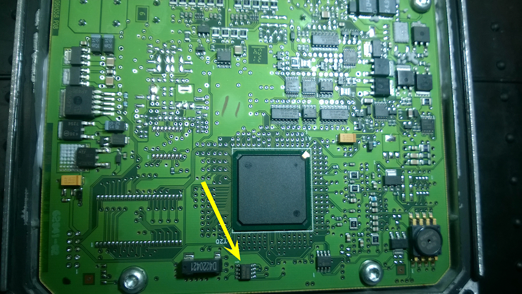

FZFazer Inviato 27 Gennaio 2015 Inviato 27 Gennaio 2015 (modificato) TOTALE Programmare la e2p 95160 con il file allegato e staccare il box immo. La 95160 e' marcata come 9386369 ed e' identificata nella foto allegata. rexton_95160_immo_off.zip Modificato 27 Gennaio 2015 da FZFazer 4
zani70 Inviato 27 Gennaio 2015 Inviato 27 Gennaio 2015 Ciao , ho visto anche l'altra discussione dove scrivi che hai scambiato la e2p, e a questo punto ti voglio chiedere se la soluzione postata qui e una soluzione veramente testata, Grazie.
FZFazer Inviato 27 Gennaio 2015 Autore Inviato 27 Gennaio 2015 (modificato) Confermo, ho testato entrambe le soluzioni. Ma se non stacchi il box immo non parte e e in diagnosi da ANTIFURTO. Modificato 27 Gennaio 2015 da FZFazer
zani70 Inviato 27 Gennaio 2015 Inviato 27 Gennaio 2015 Ma il file ori e quello postato nel altro post o pure no, perche sono diverse dimensioni.
FZFazer Inviato 27 Gennaio 2015 Autore Inviato 27 Gennaio 2015 Nell'altro post ho postato la lettura in bdm, non quella della 95160.
FZFazer Inviato 27 Gennaio 2015 Autore Inviato 27 Gennaio 2015 Se hai seguito l'altra discussione avrai certamente visto che i file li ho postati quando la 95160 non l'avevo ancora trovata, visto che riporta una sigla mask. Cmq a breve posto anche il file ori, ora sono con il cell.
zani70 Inviato 27 Gennaio 2015 Inviato 27 Gennaio 2015 Non e una cosa urgente, volevo solamente vedere come e stato elaborato il file.
FZFazer Inviato 27 Gennaio 2015 Autore Inviato 27 Gennaio 2015 Ok dopo lo posto, l'ho processato con ecuvonix cmq.
massimiliano83 Inviato 27 Gennaio 2015 Inviato 27 Gennaio 2015 stesso file mette in moto anche il kyron ma una volta spenta l'auto va in recoveri e nn si accellerare
FZFazer Inviato 28 Gennaio 2015 Autore Inviato 28 Gennaio 2015 Sicuro sia lo stesso? Io non ho avuto questo problema.
