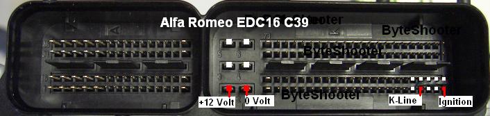

Anto30 Inviato 27 Gennaio 2015 Inviato 27 Gennaio 2015 Qualcuno ha il pin-out per la lettura a banco della edc16c39 sia Alfa che Fiat?
rosary Inviato 20 Febbraio 2015 Inviato 20 Febbraio 2015 ciao lunico aiuto che posso darti e questo Comunicazione Linea K Connettore di destra Pin K4 = -12V Pin K1 = +12V Pin K5 = +12V Pin K25 = K line
rosary Inviato 20 Febbraio 2015 Inviato 20 Febbraio 2015 qui io ho trovato qualcosa ||||||||||||||||||||||||||||||||||||||||||||||||||||||||||||||||||||||||
Anto30 Inviato 20 Febbraio 2015 Autore Inviato 20 Febbraio 2015 Io l'ho collegata col primo pinout postato, quello di Mirko ma la ecu non risponde, alla fine l'ho fatta in bdm. cmq ne ho una che tengo per prova, in settimana provo il secondo pinout.
mirko.maestroni Inviato 20 Febbraio 2015 Inviato 20 Febbraio 2015 Io l'ho collegata col primo pinout postato, quello di Mirko ma la ecu non risponde, alla fine l'ho fatta in bdm. cmq ne ho una che tengo per prova, in settimana provo il secondo pinout. fammi sapere se funziona che dovrei farne una anche io al banco, cosi per sfizio grazie
rosary Inviato 21 Febbraio 2015 Inviato 21 Febbraio 2015 ciao scusate per il link non lo fatto in cattiva fede riguardo la ecu edc16c39 mi sa che ne esistono più di 2 tipi
rosary Inviato 21 Febbraio 2015 Inviato 21 Febbraio 2015 mi risulta edc16c39 only 120cv e si legge solo la memoria mpc5... poi c'è una versione 1 con eprom 95c320 e la versione 2 con un eprom 95c640 se non sbaglio
