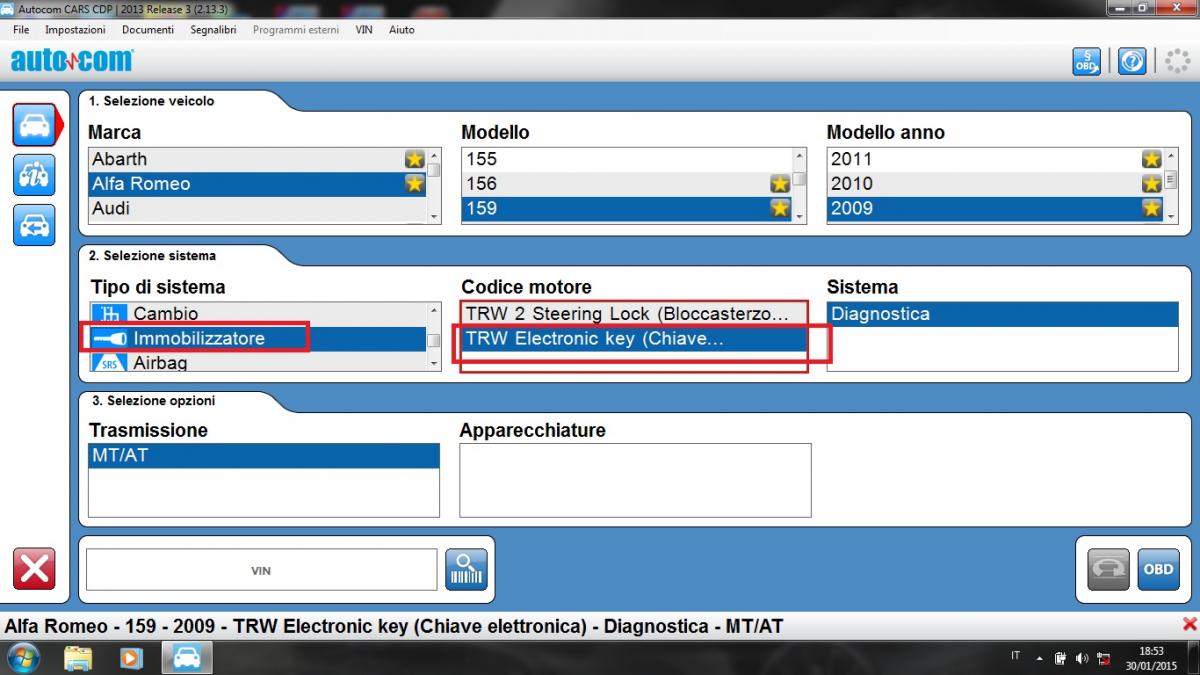

filetuning87 Inviato 30 Gennaio 2015 Inviato 30 Gennaio 2015 Il 30/01/2015 at 13:25, Trepiccione ha scritto: Ciao grazie per la risposta ho provato con autocom 2014.2 ma non sono riuscito a trovare nessuna funzione del genere. Sapresti per caso dove andare a vedere. Ad ogni modo dice che è possibile risolvere così senza modificare file in centralina motore o body computer? Ti ringrazio della risposta, buona giornata ciao! sei entrato su questo modulo?e poi nelle regolazioni? ti allego uno screen
Trepiccione Inviato 30 Gennaio 2015 Autore Inviato 30 Gennaio 2015 Ho provato ad effettuare la procedura da te descritta ma niente Ecco gli errori che mi da autocom: Spero che la foto si veda perché al momento sono col cellulare. Avete altri suggerimenti? Vo ringrazio per le vostre risposte! Ciao!
alexracing Inviato 31 Gennaio 2015 Inviato 31 Gennaio 2015 con autocom non fai nessuna alfa 159 fidati,e gli errori descritti indicano che il sistema non riconosce il modulo bloccochiavi perche e di un altra vettura . devi prima fare riconoscere il bloccochiavi e riapprendere anche le chiavi tutte quelle in possesso.
filetuning87 Inviato 1 Febbraio 2015 Inviato 1 Febbraio 2015 Il 31/01/2015 at 13:55, alexracing ha scritto: con autocom non fai nessuna alfa 159 fidati,e gli errori descritti indicano che il sistema non riconosce il modulo bloccochiavi perche e di un altra vettura . devi prima fare riconoscere il bloccochiavi e riapprendere anche le chiavi tutte quelle in possesso. Alex non se su alfa 159 funziona mai testato ma con autocom o appreso le chiavi ad un ducato 2008 smart 451 parecchie se controlla nelle regolazioni quali adattamenti fa potrebbe riuscire a far riconoscere il blocco al body
alexracing Inviato 1 Febbraio 2015 Inviato 1 Febbraio 2015 con autocom (che utilizzo anch'io) puoi apprendere chiavi su molte auto e anche su quelle che hai citato smart ducato ecc ma per il discorso alfa 159 o brera non e ancora possibile neppure abritus funziona (io ho il full) e neppure multiscan (1.7), sono riuscito a programmare un nuovo trasponder ma non lo potuto apprendere sull auto,sono dovuto andare in fiat e farlo con examiner,credo che per apprendere il blocco chiavi serve una procedura specifica.
