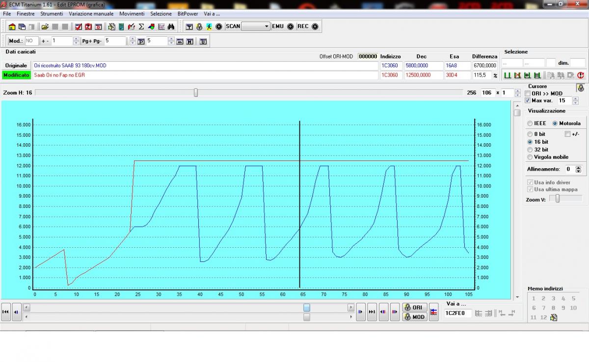

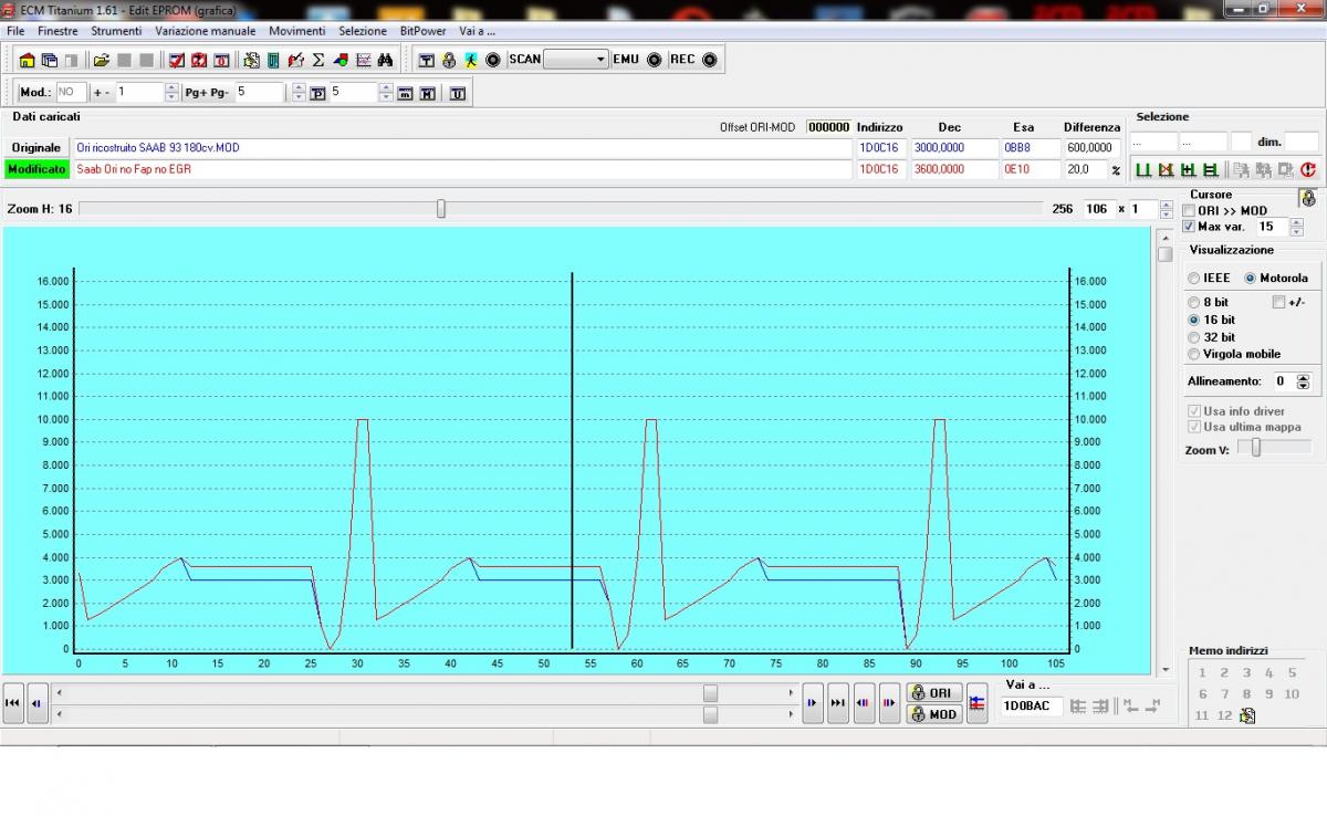

pnausmotorsport Inviato 29 Gennaio 2015 Inviato 29 Gennaio 2015 ha chiuso una mappa come se fosse un'edc15... quella non serve, va lasciata ori... poi ci sono anche dei limitatori di giri modificati che non c'entrano con l'egr
Vega25 Inviato 29 Gennaio 2015 Autore Inviato 29 Gennaio 2015 Bè almeno adesso so come chiuderla in una edc15...peccato che la mia sia una edc16c39 Grazie della disponibilità pnaus
pnausmotorsport Inviato 29 Gennaio 2015 Inviato 29 Gennaio 2015 questo controllo dell'egr è per le ecd15.. anche se non è fatto neanche bene.. l'altra mappa non c'entra niente con l'egr ma sono i limitatori dei giri nelle varie marce pnaus

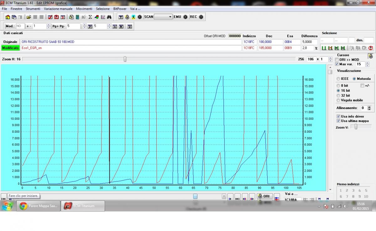

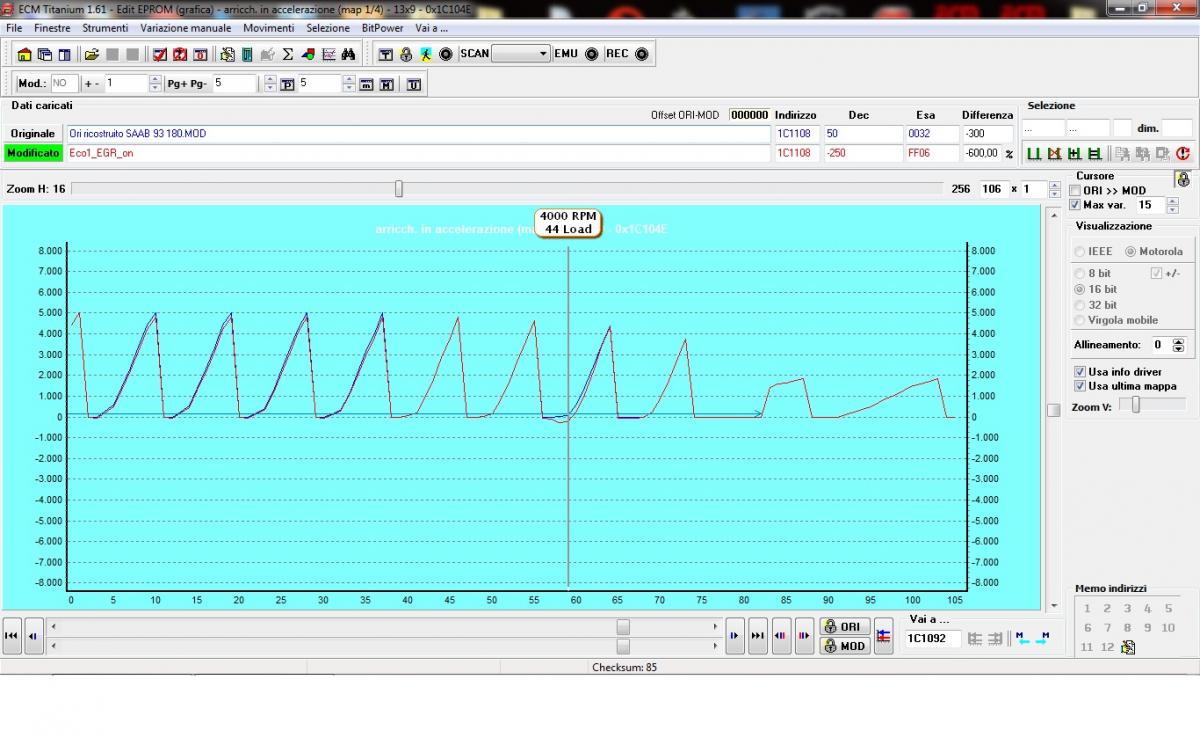

pnausmotorsport Inviato 1 Febbraio 2015 Inviato 1 Febbraio 2015 poi...ho controllato la mappa... innanzi tutto hai un'idea di base completamente sbagliata... non puoi abbassare le mappe pedale di 600% aiuto poi hai fatto un paio di cavolate non so se copiando o provando.. ma che ti hanno insegnato al corso!!!
Vega25 Inviato 1 Febbraio 2015 Autore Inviato 1 Febbraio 2015 Ciao Pneus. Grazie le dritte, sarò sicuramente più ordinato. Per quanto riguarda il primo screen che hai postato, sicuramente ci deve essere stato qualche errore nel copiare degli incrementi perchè io quella zona non l'ho toccata. Per il secondo screen invece ho notato anche io quella modifica. Ma è parte del file ori prima che io lo modificassi. Mi puoi dare una mano sulla EGR? Sai dove la trovo? Grazie ancora dell'interesse.
Vega25 Inviato 1 Febbraio 2015 Autore Inviato 1 Febbraio 2015 Come non detto Pnaus, la modifica riguardante il pedale non c'è nel fil ricostruito. E' sicuramente un mio errore.
