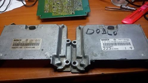

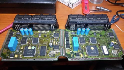

F.P. Racing Inviato 2 Febbraio 2015 Autore Inviato 2 Febbraio 2015 Grazie ugualmente ecu andata ... ora volevo chiedervi se era possibile clonare un edc15c6 su un edc15c7 sempre stessa famiglia in pratica è del doblo' ho visto che a partire Hw e Sw il resto è uguale anche la flash e le sue dimensioni. ..Ovviamente sempre con immo Off totale. .
demondue Inviato 2 Febbraio 2015 Inviato 2 Febbraio 2015 inutile provcare ke nn funziona gia provato 100000 file
F.P. Racing Inviato 2 Febbraio 2015 Autore Inviato 2 Febbraio 2015 ecco le foto sembrano identiche.... se metto il file scodificato della punto sotto quella del doblo' voi dite che parte?? 1

F.P. Racing Inviato 3 Febbraio 2015 Autore Inviato 3 Febbraio 2015 Ragazzi 150euro ho preso ecu body e chiave allo scasso e finalmente ho messo in moto. .. ho scodificato edc16 e ultimamente edc17 e molte EDC15 ma su questa non so' proprio cosa sia che non andava la macchina partiva . .Ma Sempre errore cheksum anche se corretto. .. li ho provate tutte compreso i vostri file che siete stati grandi come sempre. .. purtroppo resterò sempre col dubbio anche perché per sfogo l'ecu lo buttata. .. grazie ancora a tutti 1
