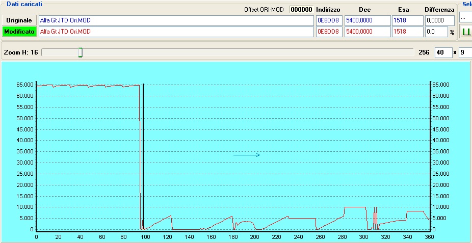

patrickmotors Inviato 3 Febbraio 2015 Autore Inviato 3 Febbraio 2015 sarebbe questo bit da impostare ai giri che desidero io? adesso in dec segna 5400 giri parlo di dove ce la striscia verde

Ospite yallkok Inviato 4 Febbraio 2015 Inviato 4 Febbraio 2015 Su EDC16C8 può essere l'indirizzo 0E8DD8 ??
patrickmotors Inviato 4 Febbraio 2015 Autore Inviato 4 Febbraio 2015 penso sia quello yallkok prova e facci sapere se funziona, io non ho una edc16 su cui provare se no lo avrei gia testato

Ospite yallkok Inviato 5 Febbraio 2015 Inviato 5 Febbraio 2015 Ragazzi come si fa a capire a quanti giri ci si sta impostando ? Il valore Decimale indica i giri.
Ospite DomenicoRS Inviato 5 Febbraio 2015 Inviato 5 Febbraio 2015 Il valore Decimale indica i giri. Ma solo per quanto riguarda il launc, o x tutta la mappa?
Ospite DomenicoRS Inviato 5 Febbraio 2015 Inviato 5 Febbraio 2015 Eccolo !! Scusa su questo file io non vedo modificato solo i bit come nello screen, ma mi porta un lungo intervalo portato a 6500giri, xk?
Ospite yallkok Inviato 5 Febbraio 2015 Inviato 5 Febbraio 2015 Scusa su questo file io non vedo modificato solo i bit come nello screen, ma mi porta un lungo intervalo portato a 6500giri, xk? Il file che ho postato è ori senza alcuna modifica....presumibilmente bisognerebbe abbassare il valore all indirizzo su citato 0E8DD8

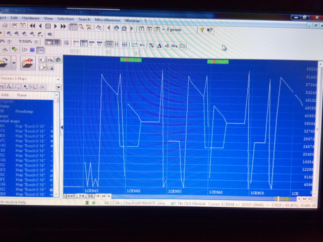

Ospite vrente Inviato 8 Febbraio 2015 Inviato 8 Febbraio 2015 finalmente ho trovato del tempo, l'unica auto turbodiesel a cui ho attivato il "launch" tra virgolette volutamente perché non è assolutamente un launch, è stato su di una EDC16c39 di Alfa 159 2.4 210cv di un cliente molto esigente, che tra l'altro, si è divertito parecchio e dopo aver frantumato e sostituito la frizione, dopo tanto lavoro e prove per trovarlo ha voluto che lo disattivassi, eccovi uno screen dei due limitatori da modificare sono subito prima dei limitatori per marcia.
Ospite vrente Inviato 8 Febbraio 2015 Inviato 8 Febbraio 2015 per semplificare il tutto vi posto ori e mod, le curve sono in 16bit Motorola, spero di esservi stato di aiuto. Roberto.ORIMod

samu-runner Inviato 19 Febbraio 2015 Inviato 19 Febbraio 2015 per semplificare il tutto vi posto ori e mod, le curve sono in 16bit Motorola, spero di esservi stato di aiuto. ho provato come fatto da te... ma nn funziona ho modificato le mappe prima del limitatore prima marcia ma niente
patrickmotors Inviato 19 Febbraio 2015 Autore Inviato 19 Febbraio 2015 ho provato come fatto da te... ma nn funziona ho modificato le mappe prima del limitatore prima marcia ma niente di che macchina e centralina ?
samu-runner Inviato 19 Febbraio 2015 Inviato 19 Febbraio 2015 di che macchina e centralina ? edc16c39 alfa 147
