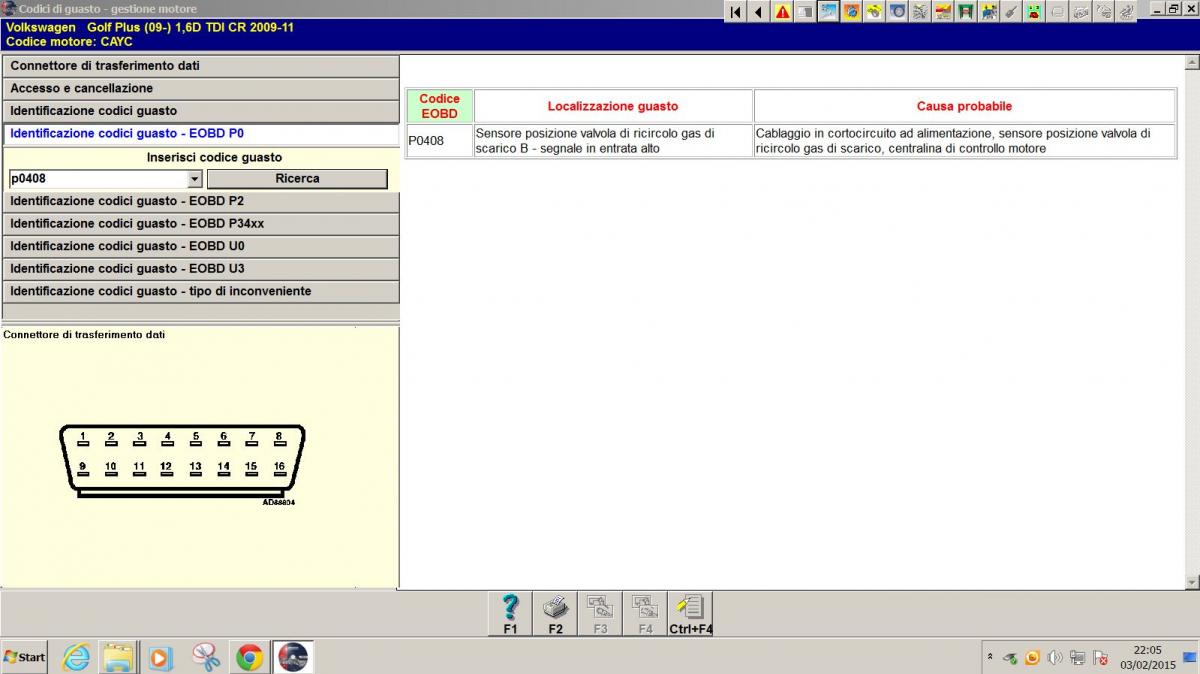

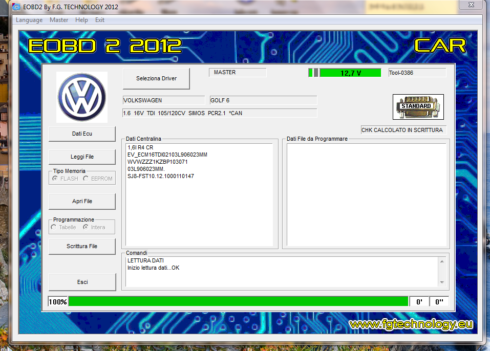

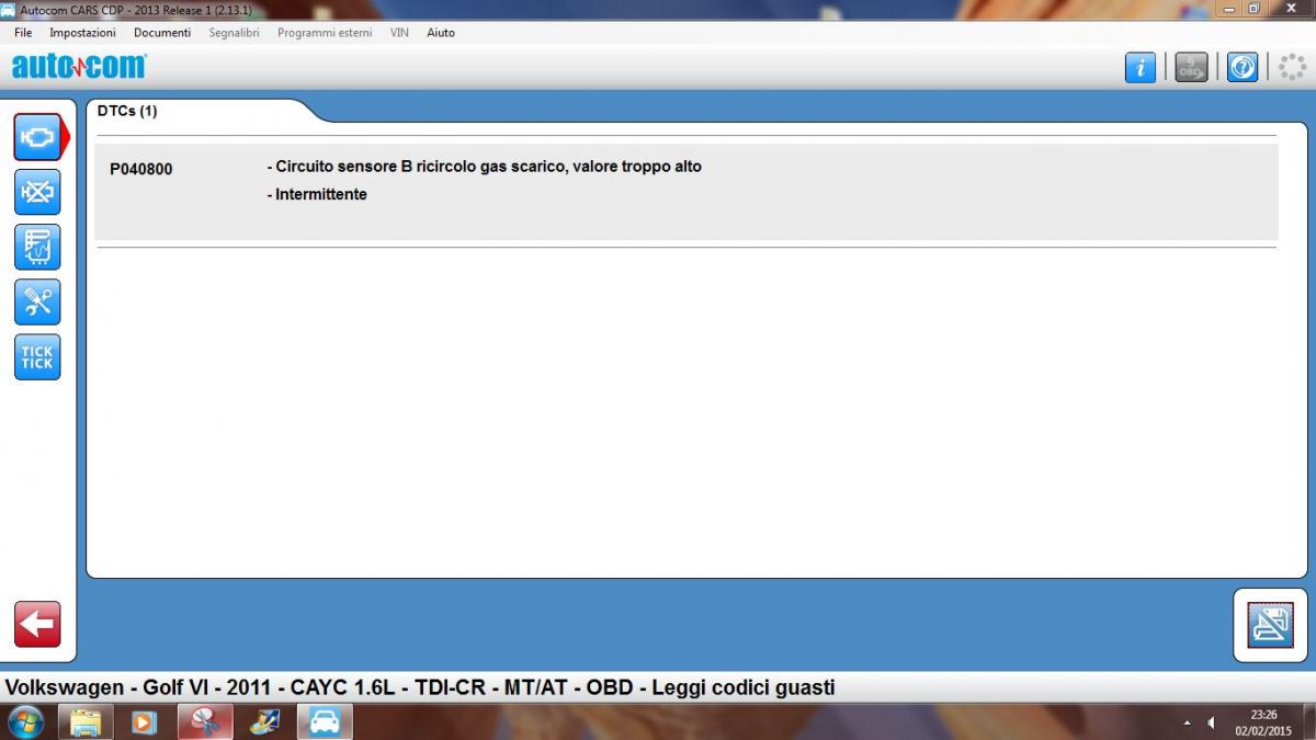

sisco Inviato 3 Febbraio 2015 Inviato 3 Febbraio 2015 salve a tutti ragazzi come da titolo chiedo aiuto per eliminare egr di questa vettura, il propietario ci ha portato la vettura con spia motore accesa e spia candelette lampeggiante, da diagnosi risulta dtc p040800 (autocom) credo che sia p0408, "sensore di posizione valvola di ricircolo gas di scarico b- segnale in entrata alto", penso che la valvola egr sia andata, noi abbiamo sbloccato la centralina abbiamo fatto una mod no egr (tempo fà un utente ha postato una mod che ha testato funzionante) ma probabilmente la mod in questione funziona solo con valvola egr efficiente, infatti la vettura è rimasta con spia candelette accesa e spia motore che si riaccende dopo un pò, chiedo gentilmente se qualcuno può aiutarmi a eliminare egr con connettore staccato o dtc eliminato insomma in modo da non cambiarla. mi scuso per la lungaggine, spero di aver postato nella sezione giusta e se ho sbagliato qualcosa nel titolo o altro siate indulgenti leggo molto ma a scrivere sono una frana, posto ori e mod + alcuni screen. grazie a tutti in anticipo ori.rarORI no egr.rar
