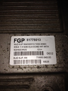

Ho allegato una foto della centralina! Le sigle che devono essere uguali in quella del demolitore, sono fgp 51775013 oppure sono altre sigle da guardare e quella puo essere anche diversa?
Ospite robifarci91
Ne prendi una dallo sfascio leggi la 95320 che sta dietro col willem posti il file letto e te lo condivido pronto a scrivere, dovrai solamente codificare gli iniettori della tua.
