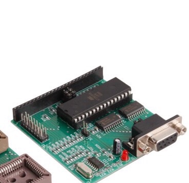

Ospite Ale.ecueletro Inviato 9 Febbraio 2015 Inviato 9 Febbraio 2015 Si ti serve adattatore NEC PER UPA,che e con 14 fili io ho adattatore ma questi micro processore NEC li ho sempre lascato perdere non mi andava inpasticiarmi con 14 fili per poi andar a bruciarlo.
Ospite Ale.ecueletro Inviato 9 Febbraio 2015 Inviato 9 Febbraio 2015 Questo e adattatore e il pettine per 14 contatti

Ospite Ale.ecueletro Inviato 10 Febbraio 2015 Inviato 10 Febbraio 2015 Saldare 14 fili su tacho poi la bsi se e del tipo con eprom per rimuoverla la devi disaldare e separare in due e un lavoracio che se non hai gia abbastanza manualita lo eviterei.
