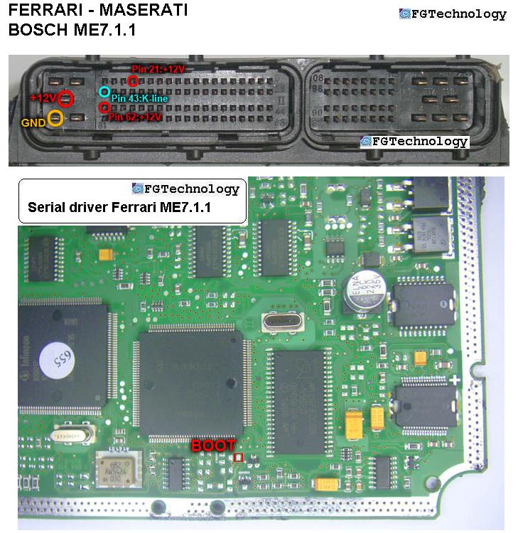

uno turbo Inviato 9 Febbraio 2015 Inviato 9 Febbraio 2015 non è una ferrari o maserati,è vag cerca questo BOSCH_VAG_ME7.1.1_C167.JPG
FZFazer Inviato 9 Febbraio 2015 Autore Inviato 9 Febbraio 2015 Non l'avevo visto, grazie infinite, sei stato gentilissimo.
