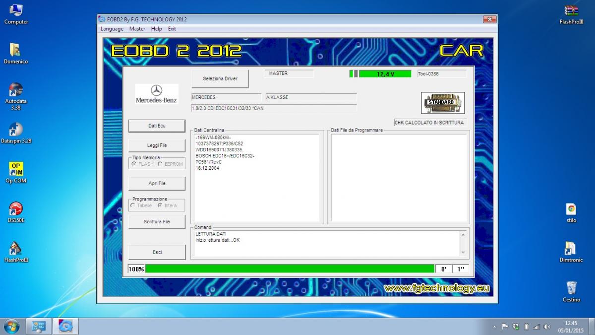

Anto30 Inviato 10 Febbraio 2015 Inviato 10 Febbraio 2015 Questo è uno screening del galletto v54 dei dati ecu di una edc16c32. Il numero software è quello che inizia con la sigla 1037 e termina prima dei due punti. Ma cmq dipende da quale ecu hai. La EDC16C39 può essere tranquillamente letta in seriale mentre la EDC16C9 solo in bdm.
