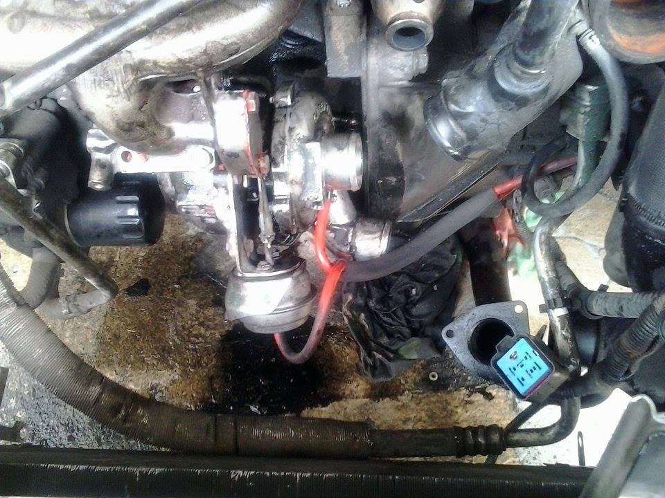

Malfo Inviato 14 Febbraio 2015 Inviato 14 Febbraio 2015 salve ragazzi cerco di riassumere il tutto,ho una brava jtd 100 cv euro 3 anno 2001 che monta la centralina edc15c7,in origine monta una turbina a geometria fissa,ora sto montato una turbina del alfa jtd 140 cv a geometria variabile,in molti dicono che la mia macchina e predisposta in origine per gerstire una variabile e che basta solo attivarla da mappa,ora vi allego il mio file originale potete controllare per favore se e possibile gestire la variabile da questa centralina?? me lo confermate?? file centralina.zip
Malfo Inviato 14 Febbraio 2015 Autore Inviato 14 Febbraio 2015 ok a riguardo della discussione mi sai dire qualcosa? 1.9 jtd 100 euro 3 centralina bosch edc15c7
Malfo Inviato 14 Febbraio 2015 Autore Inviato 14 Febbraio 2015 ok grazie lo stesso comunque recapitolando,perche ho mischiato un po di parole all'inizio,quello che dovreste fare e controllare se si puo attivare la funzione alla centralina per gestire la variabile,il file e sopra!
grip599 Inviato 16 Febbraio 2015 Inviato 16 Febbraio 2015 Penso si possa fare, ma non ho mai provato, devi provare a confrontare in 2D il tuo file con uno di una stilo 115,ad esempio, e copiare le mappe turbo.credo ci saranno un bel po di prove da fare però. Magari qualcuno più esperto ti saprà aiutare.ciao
enzopezzano Inviato 16 Febbraio 2015 Inviato 16 Febbraio 2015 Come complicarsi la vita inutilmente!!! 1
