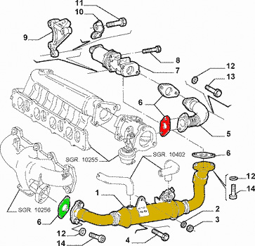

Ospite yallkok Inviato 19 Febbraio 2015 Inviato 19 Febbraio 2015 No. A quello sopra di te!!!!!! Perdonami ma prima della turbina sul collettore di scarico non c'è l'inbocco del tubo che và all'EGR ??
Ospite yallkok Inviato 19 Febbraio 2015 Inviato 19 Febbraio 2015 Perdonami ma prima della turbina sul collettore di scarico non c'è l'inbocco del tubo che và all'EGR ?? Come in questa immagine
Overbooster Inviato 19 Febbraio 2015 Inviato 19 Febbraio 2015 Forse è meglio se esprimi il tuo progetto così si capisce cosa vuoi fare.x la chiusura egr si recuperi qualcosa come velocità e pressione verso il turbo oltre un po' di più coppia ai bassi perché immetti solo aria fresca, x la wastgate se metti un turbo senza vgt puoi usarlo
Gianluca84 Inviato 19 Febbraio 2015 Inviato 19 Febbraio 2015 Si ma lui parla di velocità dei gas di scarico e di gestire l'apertura tramite una wastgate!
Ospite yallkok Inviato 20 Febbraio 2015 Inviato 20 Febbraio 2015 Forse è meglio se esprimi il tuo progetto così si capisce cosa vuoi fare.x la chiusura egr si recuperi qualcosa come velocità e pressione verso il turbo oltre un po' di più coppia ai bassi perché immetti solo aria fresca, x la wastgate se metti un turbo senza vgt puoi usarlo Ok !! Volevo solo la conferma !
