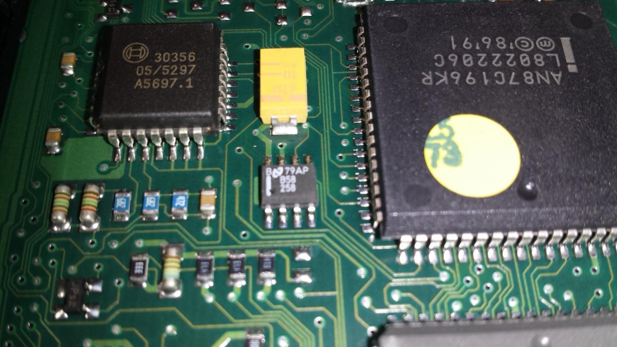

Gianluca84 Inviato 22 Febbraio 2015 Autore Inviato 22 Febbraio 2015 Ho controllato bene e ho trovato la e2p ma ha ancora un altra sigla, mi sembra B58538 o qualcosa di simile. In ogni caso provando a leggere ho tutto a FF e si legge ma non si lascia scrivere. Questo però mi è già successo quindi posso cambiarla. Ho provato con una 24c02 nuova e ho scritto e riletto e funziona quindi posso escludere problemi al programmatore. Per quello che mi ha detto il collega sull'auto è stato rifatto il motore ma io vedo manomesse anche le due PLCC quindi o è mappata o qualche altra operazione è stata fatta. Secondo voi è possibile che per qualche motivo si sia cancellata la e2p.? Se trovo il file di un altra vettura è faccio la totale parte o ci sono altre info nella 24c02? Se si tratta solo di codifiche poi posso farle da diagnosi.

Gianluca84 Inviato 24 Febbraio 2015 Autore Inviato 24 Febbraio 2015 vedi se ti trovi con questo Ciao genlig, grazie ma ho già risolto. Devo solo provarla sull'auto dal collega. C'è un componente con sigla B58358 che su qualche datasheet è considerato una 24C02 ma non era quello corretto. Solo dopo mi sono accorto che la e2p è sul lato posteriore come, del resto, confermato dal tuo documento. Grazie a tutti per l'aiuto.

Gianluca84 Inviato 24 Febbraio 2015 Autore Inviato 24 Febbraio 2015 Risolto per modo di dire. L'auto non parte e ora non entra in diagnosi. Non so se provando a programmare l'altra memoria ho rovinato qualcosa!Mi sa che faccio prima a trovare un'altra ecu.
Gianluca84 Inviato 24 Febbraio 2015 Autore Inviato 24 Febbraio 2015 non e che hai invertito l'integrato? Controllato ma è corretto come è corretta anche la e2p. Secondo me provando a programmarlo l'ho arrostito anche se ho ricontrollato e corrisponde comunque ad una eeprom. Il codice è B58358.
genlig Inviato 24 Febbraio 2015 Inviato 24 Febbraio 2015 penso che sicuramente sarà saltato il componente dato che non sembra sia una eep
