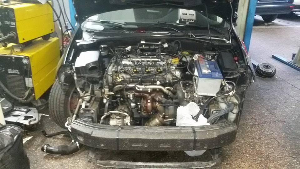

F.P. Racing Inviato 21 Febbraio 2015 Inviato 21 Febbraio 2015 In Primis Buon fine settimana a tutti gli amici del forum...Avrei bisogno di un consiglio leggendo sul web ho letto molte discussioni che hanno sostituito il motore della grande punto 1.9Mjet 8V con il motore 16V lasciando l'ecu bosch edc16C39 e cablaggio Ori...Allora mi sono avventurato in questa prova....Abbiamo montato il motore della Croma 1.9 M-jet 150CV sotto mantenendo come ho detto prima cablaggio e ecu del vecchio motore.... Risultato finale stiamo uscendo pazzi ma la car non parte... in diagnosi porta tutto ok nel flauto arriva gasolio con pressione giusta ma e come gli iniettori non aprono... (gli iniettori sono rimasti quelli del 16V in quando quelli del 8V non ci mondano essendo diversi) ma le spinette sono identiche come il posizionamento dei pin controllati con scheda tecnica....Mi potreste dare una mano?? grazie anticipatamente

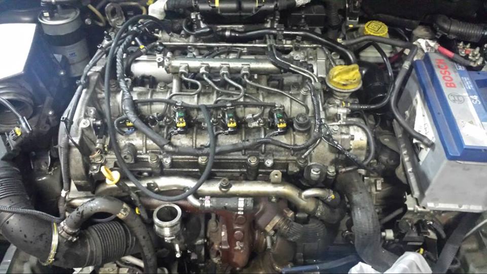

F.P. Racing Inviato 24 Febbraio 2015 Autore Inviato 24 Febbraio 2015 Amici problema risolto.... l'intoppo stava nel flauto che non era del M-Jet ma dalla jtd e il gasolio mi tornava nel recupero perdendo pressione e non riuscivano ad aprire gli iniettori....Motore comprato allo scasso e forse qualche furbetto si è fregato il flauto sostituendo con quello della Jtd... Grazie dei consigli...

F.P. Racing Inviato 25 Febbraio 2015 Autore Inviato 25 Febbraio 2015 Beppe questo e quello che nn capisco neanche io anche se ho controllato la sigla del motore in fiat e risulta montato sulla croma.... il motore e stato acquistato su internet a Roma sicuro qualche furbetto gli serviva il flauto,....cmq cambio volano ecc ecc restano quelli della punto 130cv ho postato la foto spero si vede la modifica fatta sul flauto....

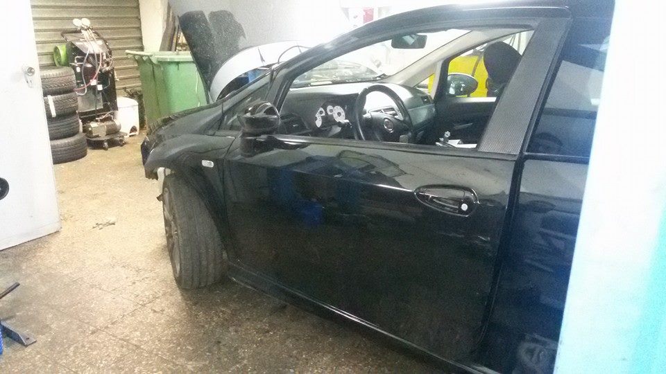

F.P. Racing Inviato 28 Febbraio 2015 Autore Inviato 28 Febbraio 2015 Ma io lo mondato sotto una grande punto 1.9M-jet 130CV non ho mai parlato di punto 2 serie infatti se vedi le foto si vede la car in questione.... cmq tutto è fattibile anche se io una pazzia del genere non la farei mai... anche se c'e una versione della punto 2 con restyling hgt che monta edc 16

aladino81 Inviato 3 Marzo 2015 Inviato 3 Marzo 2015 Questo se non sbaglio il motore di una croma da 150 cv visto che porta il flauto sul copritesta mentre la 120 lo tiene come le jtd pure la la.147 120 restyling hp e 8 valvole.ma monta una edc16c39 e poi il flauti sono completamente diversi multyjet monta i raccordi in avanti mentre jtd monta verso lalto scusatemi l intrusione poi il 105 hp porta iniettori 2classe mentre il 115 sono di 3 classe invece i nuovi iniettori multyjet vanno riclassificati con il computer ....... Questo se non sbaglio il motore di una croma da 150 cv visto che porta il flauto sul copritesta mentre la 120 lo tiene come le jtd pure la la.147 120 restyling hp e 8 valvole.ma monta una edc16c39 e poi il flauti sono completamente diversi multyjet monta i raccordi in avanti mentre jtd monta verso lalto scusatemi l intrusione poi il 105 hp porta iniettori 2classe mentre il 115 sono di 3 classe invece i nuovi iniettori multyjet vanno riclassificati con il computer .......
