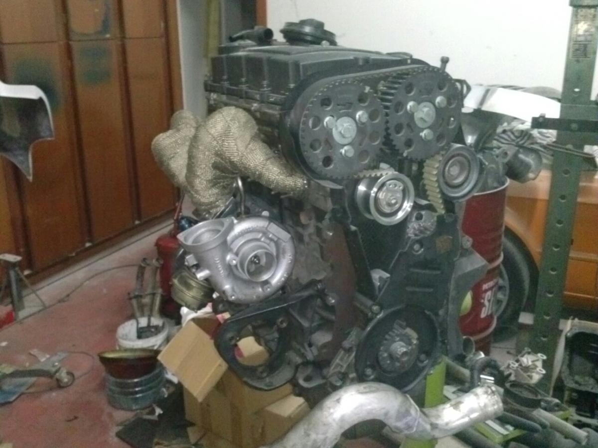

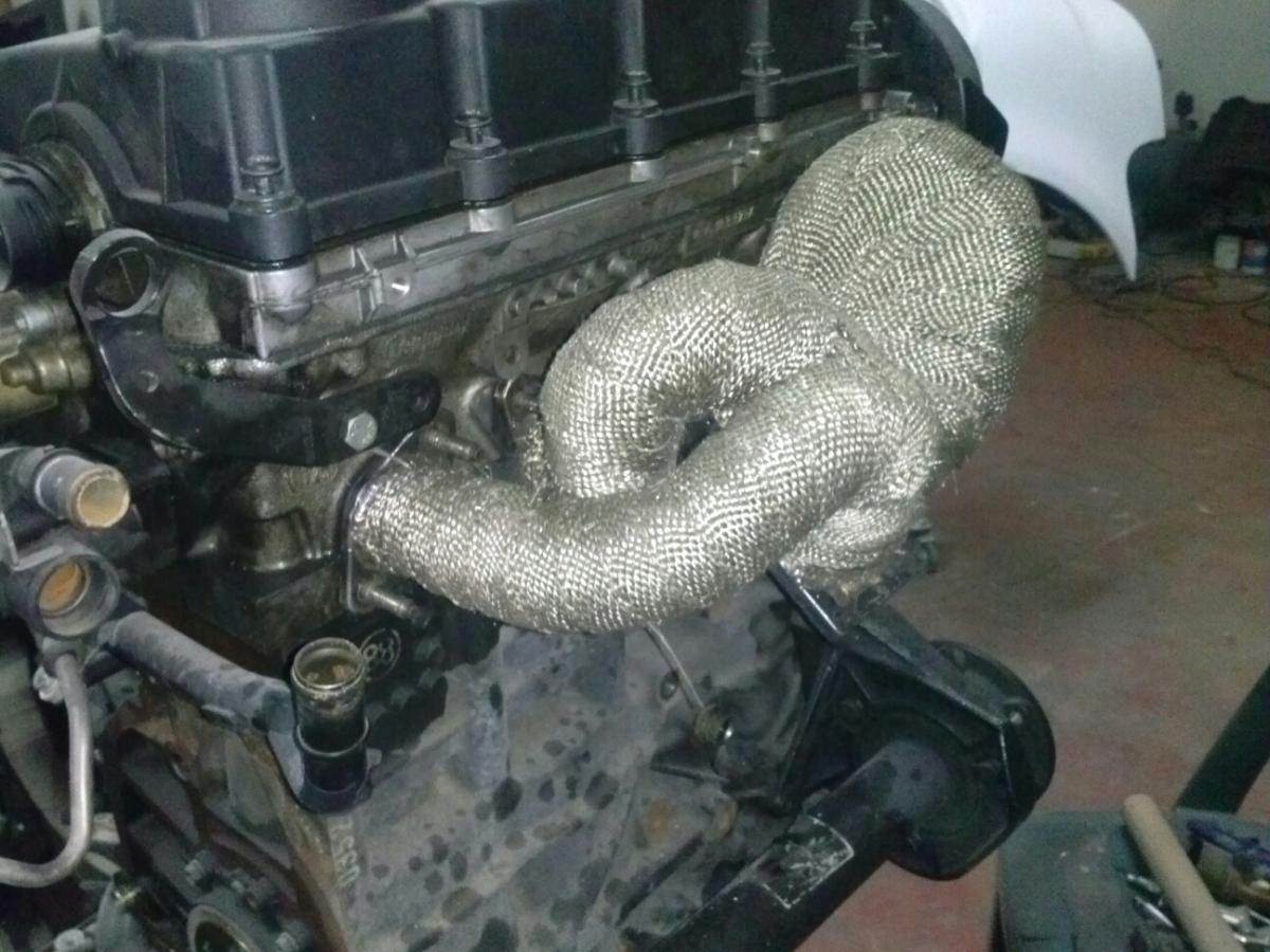

lupinluca2 Inviato 23 Febbraio 2015 Autore Inviato 23 Febbraio 2015 per il momento di foto ho soltanto queste,appena riprendo la macchina dal carrozziere ne faro altre...
