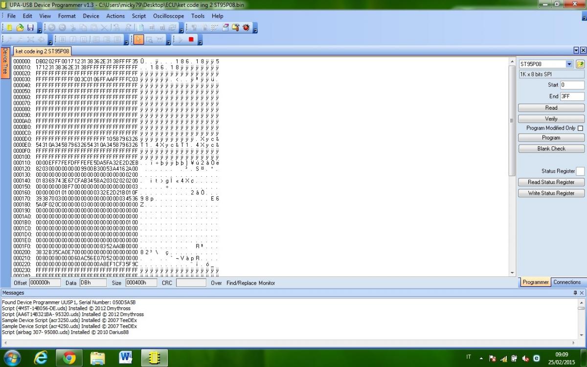

Sauro.Trotta Inviato 24 Febbraio 2015 Inviato 24 Febbraio 2015 Mandami lo screen del video con tutte le impostazioni dell'upa prima di lanciare la scrittura.
menelao31 Inviato 24 Febbraio 2015 Autore Inviato 24 Febbraio 2015 Grazie sauro.trotta domani telo mando L'unica impostazione che chiede e il tipo di eeprom
menelao31 Inviato 25 Febbraio 2015 Autore Inviato 25 Febbraio 2015 sauro.trotta non riesco a inserire l'allegato...
menelao31 Inviato 25 Febbraio 2015 Autore Inviato 25 Febbraio 2015 sauro ecco lo sceen delle impostazione, dove sbaglio?
Sauro.Trotta Inviato 25 Febbraio 2015 Inviato 25 Febbraio 2015 Hai provato a selezionare 95080?Stessa storia? Hai provato a cancellare tutta la eeprom e poi a programmarla? Quando fai cancellazione totale controlla che la cancella tutta e poi programma. Se non riesci fammi foto dettagliata della eeprom.
