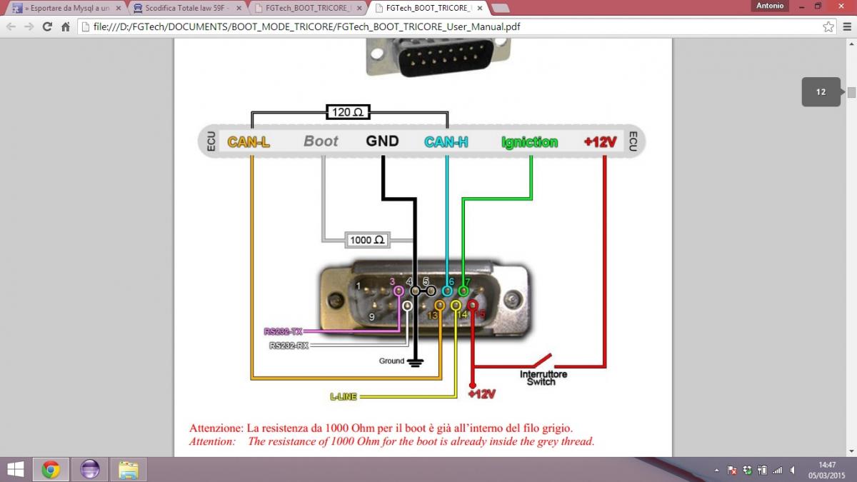

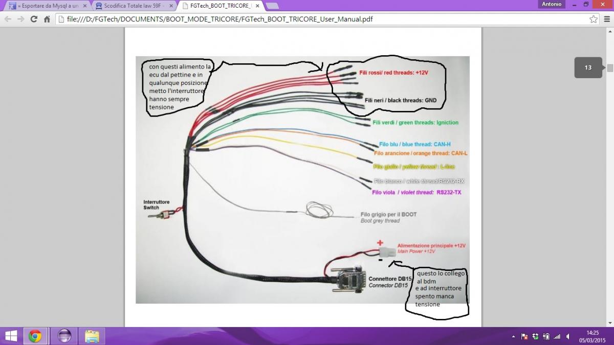

Ma l interruttoredici quello del cavo boot, cosa centra quello della bdm, e controlla che quando lo spegni non deve togliere tensione al gallo, io uso un ago e un puntale per il boot
Ecco qui per capirci ho postato una foto.
Cmq il gallo resta sempre alimentato.
post-41282-0-78719200-1425562175_thumb.j
Si e quello l hai provato col tester, quando giri l interruttore non devi avere tensione sui rossi
si, sul connettore a 2 pin bianco arrivano 12v a interruttore aperto e 0 a interruttore chiuso, sui rossi arrivano sempre 12V.
Mi sà che faccio prima a mettere un interruttore direttamente sul filo rosso?
questo schema?
l'ho già verificato corrisponde tutto, solo come ho già detto l'interruttore è collegato nel filo del connettore bianco e non nel filo che alimenta le ecu da pettine, ma non posso modificare il collegamento senza tagliare la guaina, almeno mi pare.
post-41282-0-79763800-1425563280_thumb.j
L interruttore deve interrompere l alimentazione dei rossi che vanno alle ecu sia quella che viene dal cavo con connettore bianco sia quella che arriva dall interfaccia attraverso l adattatore di rete, io l ho fatto apri le viti e dissaldi e saldi in questo modo sebza tagliare ne rompere i fili o guaine.
Ok grazie mille, pomeriggio apro e provo a sistemare :D
