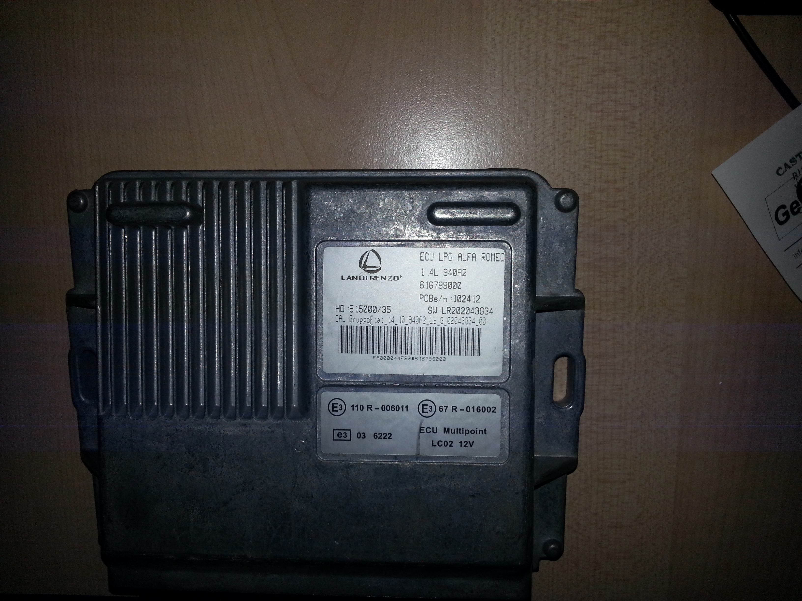

Grazie per le risposte, nel caso posto i codici della mia centralina qualcuno potrebbe indicarmi quale comprare ? ed eventualmente dove, il mio è un aftermarket come impianto perchè non previsto su quel tipo di auto, il mio installatore (rete fiat) dice che la centralina è da sostituire perchè si cancella il software, non posso metterlo io perchè ci vuole il programma attivato ma come sapete la Landi non lo dà a privati nemmeno a pagamento. vi posto l'immagine della centralina, se qualcuno puo' darmi indicazioni...grazie

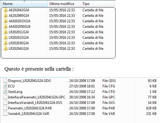

Buongiorno, ho trovato in rete in un sito tedesco il programma Landi Renzo PLUS (non omegas plus), in cui sono presenti alcuni firmware landi, in pratica avviando il programma chiede che centralina attivare ed arriva fino ad una cartella LR202041G24, a me serve la LR202043G34,qualcuno sa come procurarla? intanto vi metto il programma con l'EXE a parte (non so perchè è così), spero possano essere utili, vi allego anche come si presenta la cartella
p.s. omegas plus è introvabile con licenza e gli installatori mi ricordano quei pescatori che erano gelosi dell'esca che usavano, capisco che per loro che da una vita si interessano con passione ai motori abbiano un certo restio a condividere delle informazioni..ma tanto...se uno combina un guaio sempre da loro deve andare....

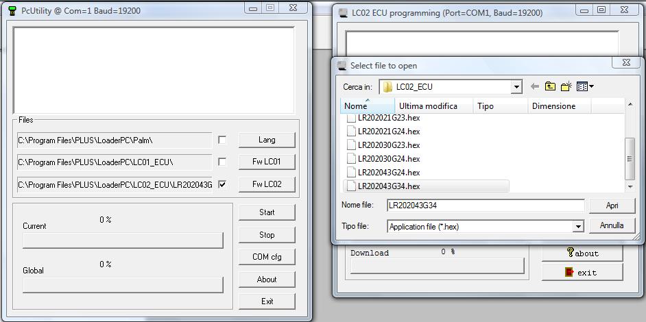

Grazie simonech stasera proverò, volevo sapere se un firmware lo posso caricare con le utility per pc che si trovano nella cartella del programma..ti posto foto con i due programmi se gentilmente mi puoi indicare quale dei due usare (se è possibile)
19 minuti fa, simonech ha scritto:
Non conosco questa applicazione, però sembrerebbe fatta apposta!

Buongiorno, per chi è interessato, con il programma postato sopra (lo allego adesso come allegato) si può installare QUALSIASI firmware su QUALSIASI centralina Landi,provato e perfettamente funzionante, gli intoppi sono stati , in primis cambiando firmware facendo un downgrade si riscontra il problema che il commutatore resta spento (vista la diversità tra Omegas e Omegas Plus), caricando un firmware Plus i led riprendono a funzionare 4 verdi fissi e 1 lampeggiante (che dovrebbe diventare fisso a commutazione avvenuta) ma non commuta, resta a benzina con il led gas sempre lampeggiante.
