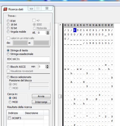

brelto85 Inviato 5 Marzo 2015 Inviato 5 Marzo 2015 Ciao a tutti, Ho letto come prima auto la BMW 320d 163cv del 2006 di mio fratello senza problemi con il galletto v54 clone e già la prima perplessità Il file ori l'ho salvato seguendo la nomenclatura "standard" e scrivendo il modello EDC16C35 nel nome file ed infatti quando apro il file ori in ECM, mi riconosce solo un driver di una EDC15C35 Il dubbio nasce facendo "Info" nella schermata principale in ECM che mi dice che l'ecu è una EDC16C31 A questo punto per sicurezza vorrei rileggerla e vorrei capire come essere sicuro del modello di ecu Si ha la certezza del modello facendo ID da programmatore in seriale? e facendo ID se fosse davvero EDC16C35 (mi è venuto il dubbio e voglio rileggerla) e da info ECM mi da EDC16C31 ci possono essere problemi?

chiptuning.cro Inviato 11 Marzo 2015 Inviato 11 Marzo 2015 La centralina e' letta bene, ed e' una EDC16C35 - file da 2Mb. EDC16C31 ha il file da 1Mb. Il ECM ti dice che' e' una EDC16C31 perche' nel file letto, come su tantti altri che' ho controlato e trovato, c'e' davero scrito in formato "Stringa di testo" proprio EDC16C31 ed invece la centralina e EDC16C35 (vedi foto sotto). Tante volte scrive anche' EDC16A0 che' e di solito sempre la EDC16C35. Nelle BMW e tutto "normale" come che' ci sono diversi ori non uguali con lo stesso numero di HW e SW. Saluti! 1
