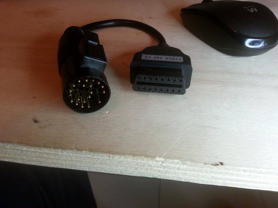

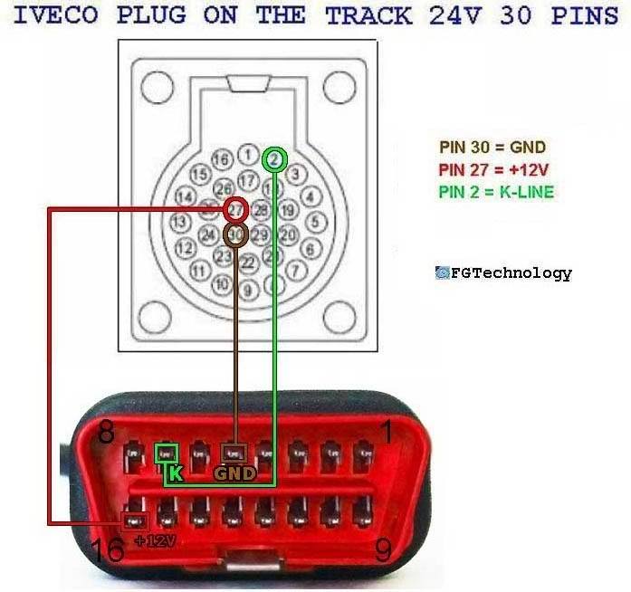

Salve a tutti non mi va di bruciare il mio galletto v54 modificato con componenti di alta qualità, sono stato contattato da una officina autorizzata IVECO dove trattano mezzi pesanti per dei lavori di centraline ho visto come presa diagnosi hanno quella iso rotonda a 30 pin,
nei cavi in dotazione del galletto non ce l'adattatore  ne ho recuperato uno del kit cavi della diagnosi autocom  però controllando i pin vedo che non mi corrisponde il pin k line, questo non e un problema perché  lo posso modificare però il punto e questo ho paura a collegare il gallo in seriale perche l'alimentazione del camion e a 24v  volevo sapere se il galletto e predisposto anche a 24v  grazie

io ho letto da poco un man senza problemi!! l' unica cosa che il software mi diceva di usare l interfaccia obd quella spina blu  tanto per capirci ma non penso per un problema di tensione ma sono per dei pin spostati
io ho un gallo v48 e un mio collega ha il gallo v54 ambedue cloni, ambedue collegati a 24 volt, (presa obd scania) non si sono bruciati, controlla che al pin 4-5 della presa del gallo ci vada la massa e al pin 16 il positivo, per il k  o il can puoi fare dei collegamenti volanti se non ti fidi dell'adattatore che hai
si il pin 16 e positivo e il 4 5 sono massa  il pin 7 obd del gallo doveva corrispondere al numero 2 persa diagnosi del camion invece andava al pin 17 sbagliato e lo sistemato il problema mio era l'alimentazione a 24v ma visto che tu non hai avuto problemi adesso sono sicuro ti ringrazio veramente mi sei stato utile se hai bisogno sono anch'Io disponibile ciao
vai tranquillo il forum serve a questo, ti  voglio anche dire che io non ho avuto problemi a leggere gli iveco equipaggiati con bosch ms6.2 mentre ne ho avuti con quelli equipaggiati con edc7, però verifica perchè alcuni oltre alla presa 30 pin, vicino ai fusibili anno anche una presa obd 16 pin, è lì non ho provato.
Saluti Sisco
ti volevo dire non so se può servire a qualcuno ho letto al banco una edc7uc31  e lo collegata a 12v  lo letta con il gallo ed e andato tutto bene avevo quel dubbio a leggere in seriale per i 24v  ti volevo dire come dicevi tu prima se hanno la persa obd  16 pin  non hanno quella a 30 pin?  grazie comunque
