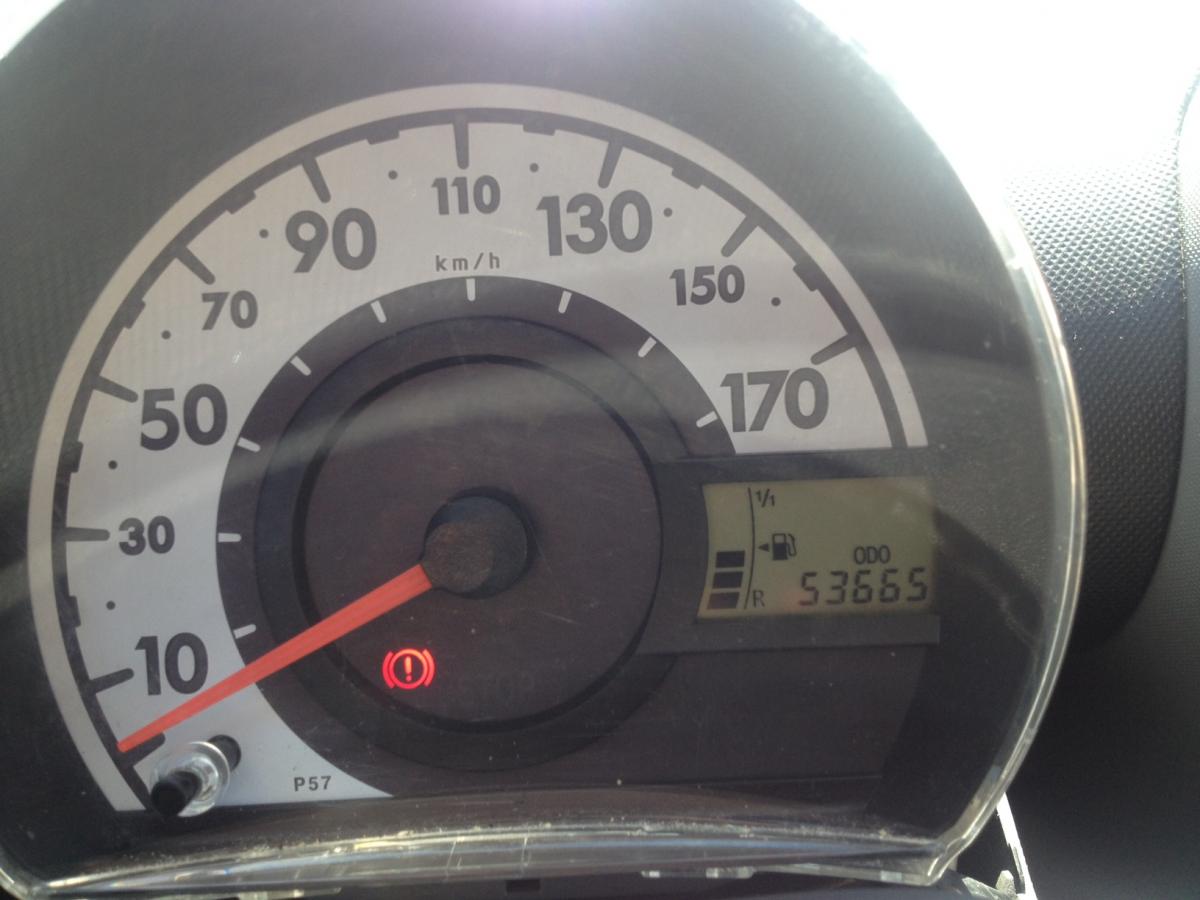

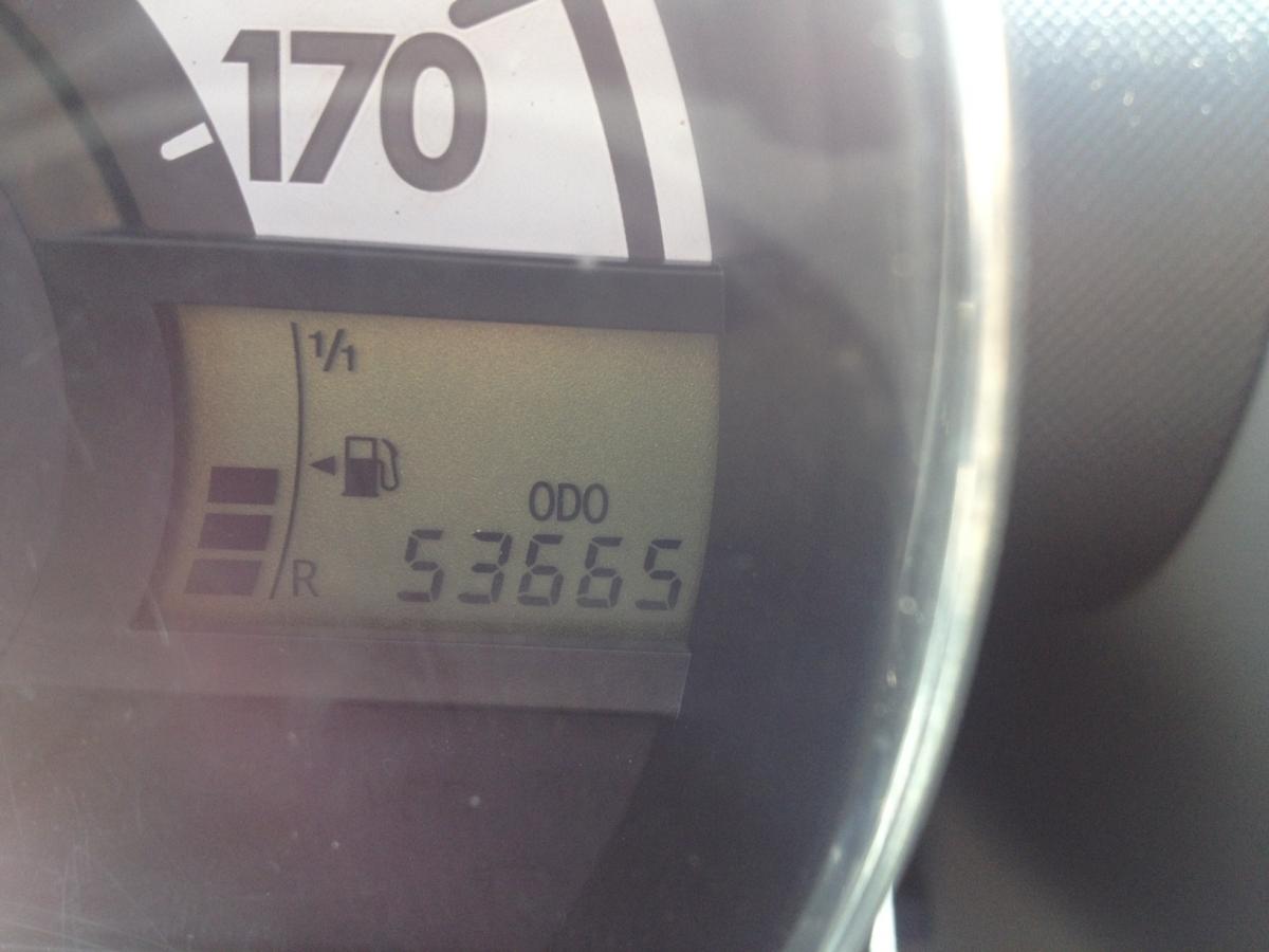

Martinezbong Inviato 9 Marzo 2015 Inviato 9 Marzo 2015 Salve buonasera stasera stavo correggendo un tachimetro Citroen C1 con BSI incorporato memoria 93c56 con digiprog 3 ho fatto tutto il lavoro quando sono andato a mettere in moto la macchina segnava il pieno non funziona piu il conta km e non scrive piu i km esce solo una scritta ODO che penso che sia per manomissione odometro ... Non ho fatto un backup e sono molto preoccupato perche' devo sistemare la macchina del cliente al piu presto E mai capitato a qualcuno ?? 1

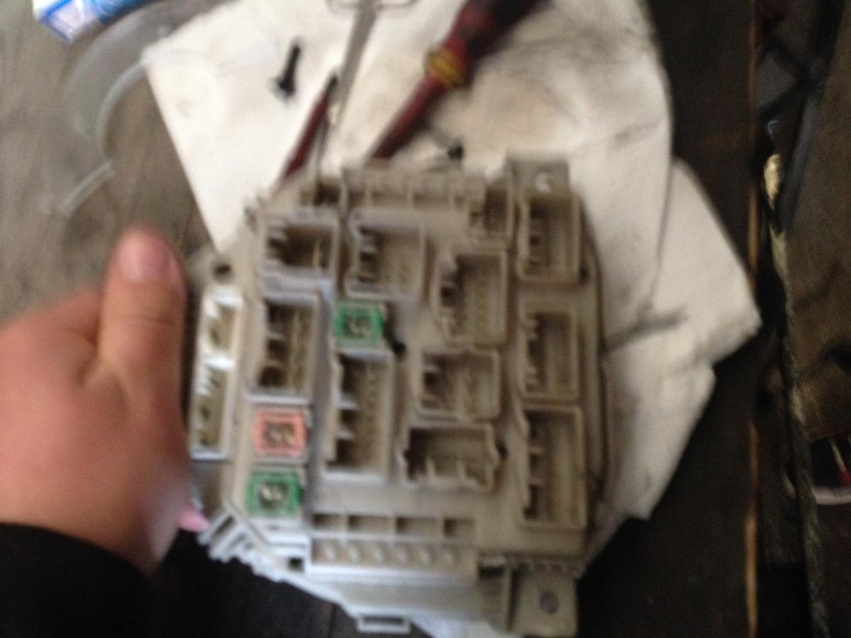

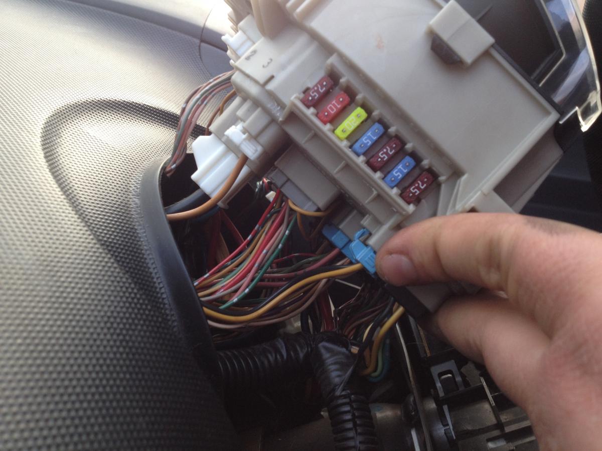

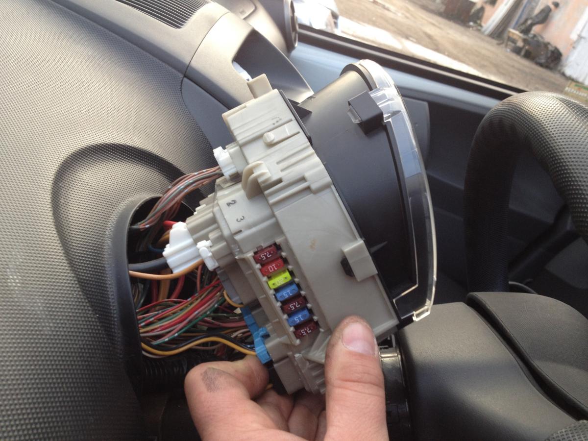

Martinezbong Inviato 9 Marzo 2015 Autore Inviato 9 Marzo 2015 Ecco le foto dello strumento con BSI incorporato
