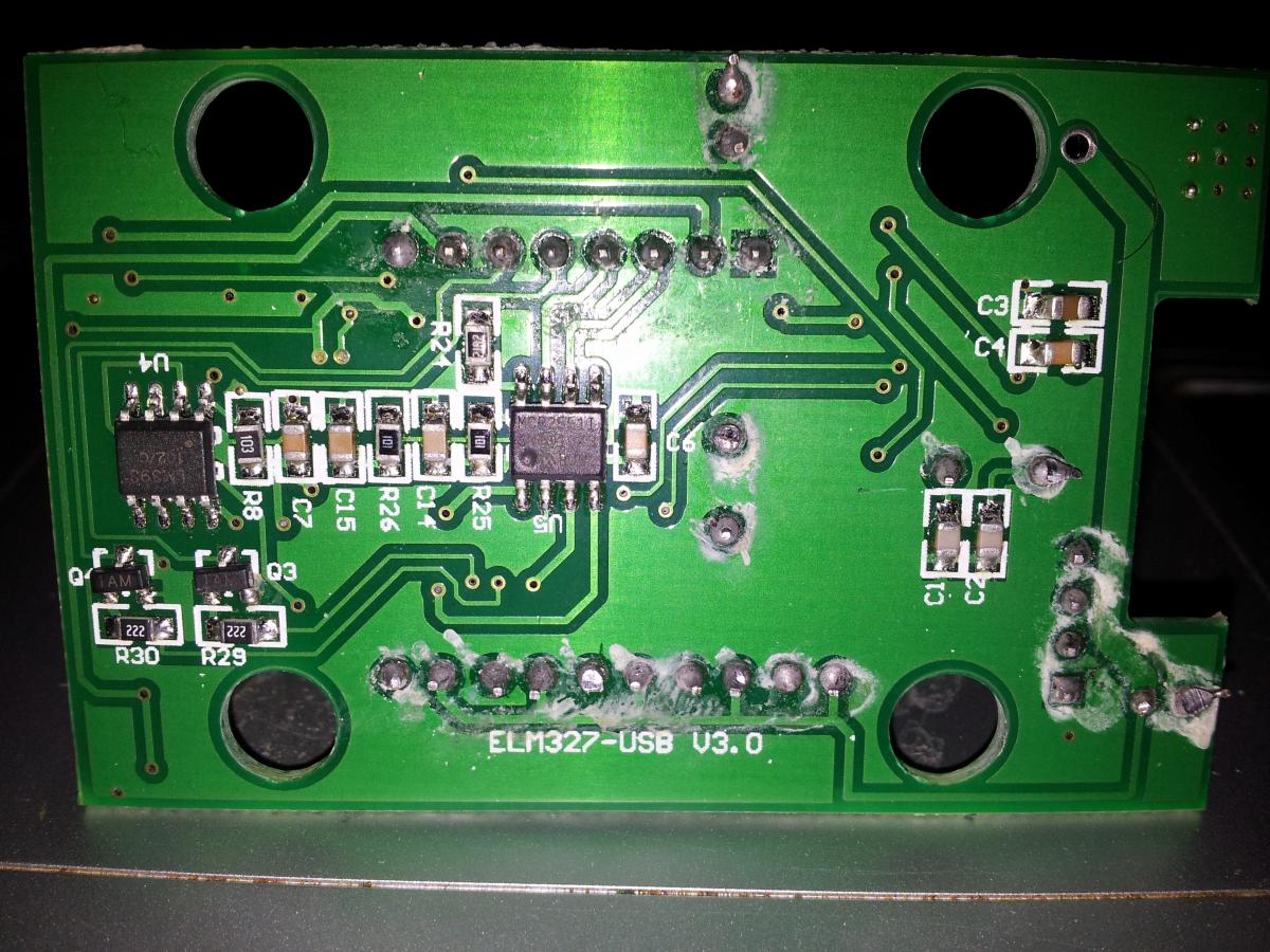

Ciao, c'è qualcuno che mi può dare una mano?
Dovrei fare il reset service su una delta 2.0 multijet 16v con multiecuscan 2.2 registrata, ma mi da errore!
Secondo voi si tratta di resistenze da eliminare, o semplicemente acquistare gli adattatori?
post-7623-0-55664800-1439326406_thumb.jp
post-7623-0-72061900-1439326460_thumb.jp
Ciao paolino, cavolo la dicitura esatta dell'errore adesso non me la ricordo, ma in pratica mi dice che l'interfaccia non è abilitata per il can, e di conseguenza non mi fa procedere.
ho visto che molti eliminando la resistenza R04 risolvono, ma la mia versione non ha questa resistenza, o forse è sotto un' altro codice!
