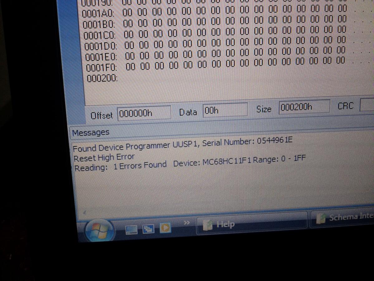

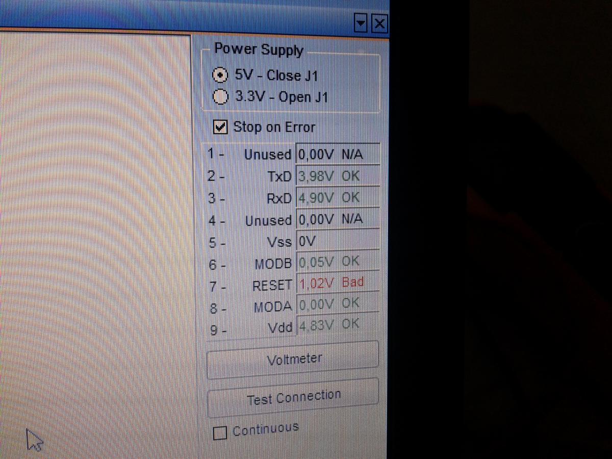

micheleyr6 Inviato 24 Marzo 2015 Inviato 24 Marzo 2015 salve ho bisogno del vostro aiuto, sto provando a leggere il suddetto micro con upa ma purtroppo niente,mi da errore:reset high error, se vado in connections,al numero 7 reset mi da in rosso 1,02v bad.. premetto che le connessioni sono ok,o ricontrollato più volte, chi può aiutarmi gentilmente.. allego foto per comprendere meglio.
micheleyr6 Inviato 24 Marzo 2015 Autore Inviato 24 Marzo 2015 dimenticavo,il micro lo sto provando a leggere dissaldato.
SSecu Inviato 25 Marzo 2015 Inviato 25 Marzo 2015 Ciao, prova l'oscillatore kHz manuale, di norma è impostato su auto, ma io una volta ebbi un problema con un micro ed ho risolto provando le varie oscillazioni. Inizia dalla più bassa che è 2000, anche se io ricordo che misi 1400 e lessi il micro.
micheleyr6 Inviato 25 Marzo 2015 Autore Inviato 25 Marzo 2015 ciao,grazie della risposta. purtroppo ho già provato tutti gli oscillatori, ma niente.
micheleyr6 Inviato 26 Marzo 2015 Autore Inviato 26 Marzo 2015 grazie paolo. avevo già letto questa discussione. o paura di fulminare anche io l upa. comunque dopo provò con ecu alimentata e vi faccio sapere.
micheleyr6 Inviato 26 Marzo 2015 Autore Inviato 26 Marzo 2015 allora eccomi quà,sono riuscito a leggere il micro con upa.. bisogna alimentare l'ecu altrimenti non si legge e scrive, collegamenti come da manuale upa,oscillatore auto ed tutto funziona,quindi è inutile dissaldare si legge on board. saluti..
