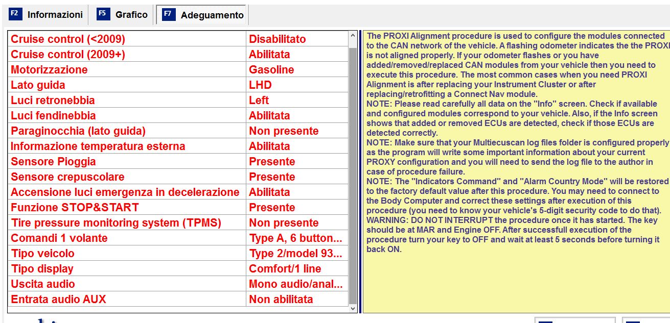

Bravo Inviato 6 Ottobre 2016 Inviato 6 Ottobre 2016 multiecuscan screenshot ma di auto gia con faretti. in teoria per installarli su auto sprovvista va fatto tutto l'impianto dal body alla scatola fusibili vano motore, dove serve un relè e poi da li ai faretti
Ospite lucarossi.1963 Inviato 6 Ottobre 2016 Inviato 6 Ottobre 2016 Grazie Bravo, ne sono convinto che con multiecuscan si abilitano i fendinebbia. mi serve lo schema elettrico per sapere dove interfacciare l'impianto. se qualcuno ha elearn potrebbe postarmi lo schema con le ubicazioni dispositivi, grazie. fiat 500L 95CV del 05/2016

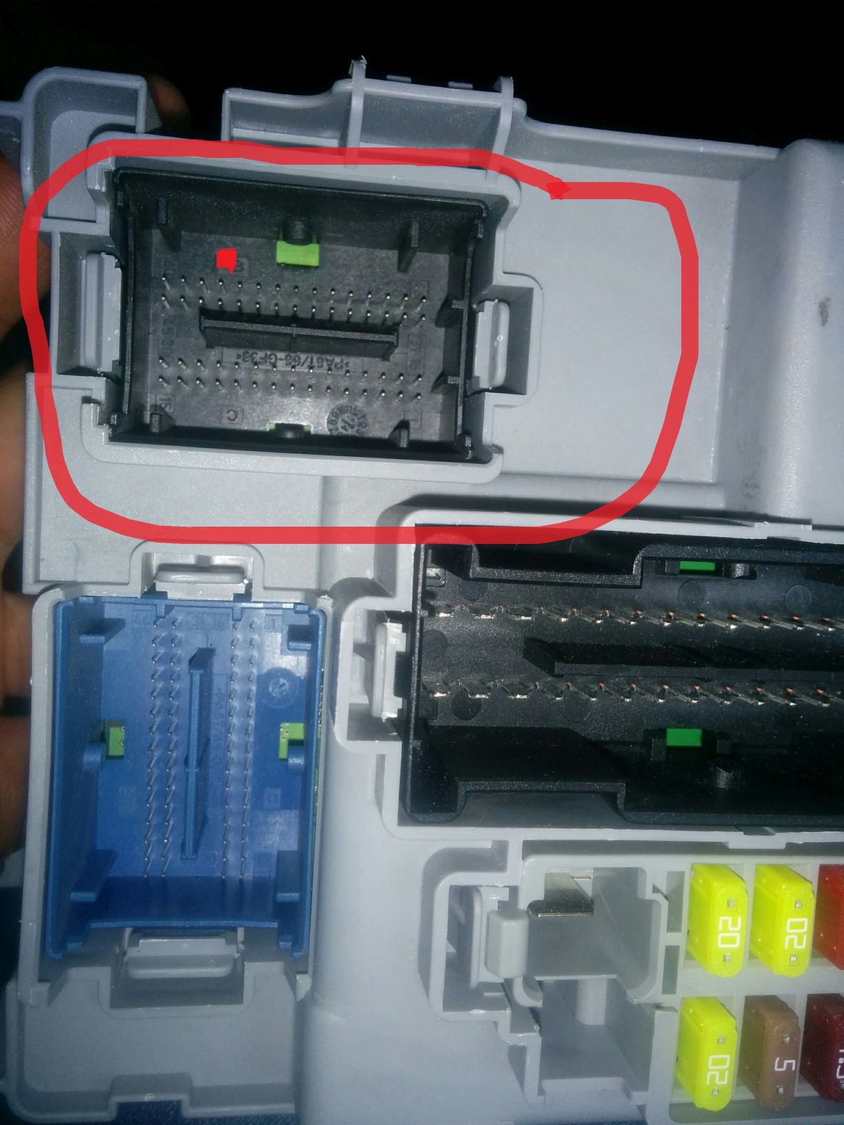

Bravo Inviato 6 Ottobre 2016 Inviato 6 Ottobre 2016 (modificato) ciao, per quello che posso dirti ho rifatto l'impianto faretti su una nuova panda 2013> (ma che gia aveva i faretti quindi anche con il tasto sul cruscotto) . se non ricrodo male il segnale che andava al relè vano motore veniva dalla presa body cerchiata in foto, ma non ricordo bene il pin ma dovrebbe essere quello segnato oppure quello dopo (57 oppure 58) il problema poi si presenta per il tasto che a te manca, per quello non posso aiutarti, e senza quello non puoi effettuare la prova e la ricerca del pin descritto prima Modificato 6 Ottobre 2016 da Bravo
