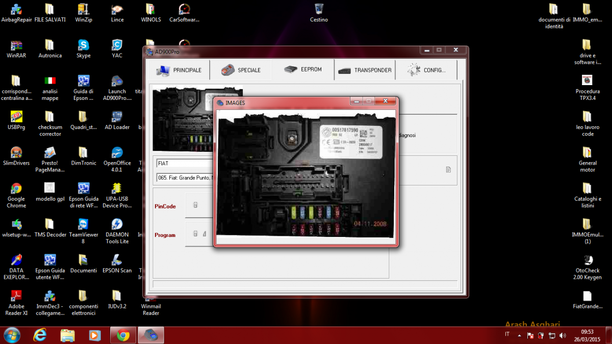

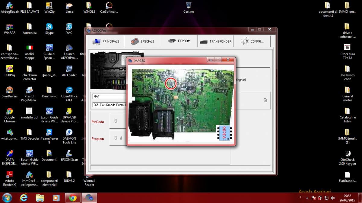

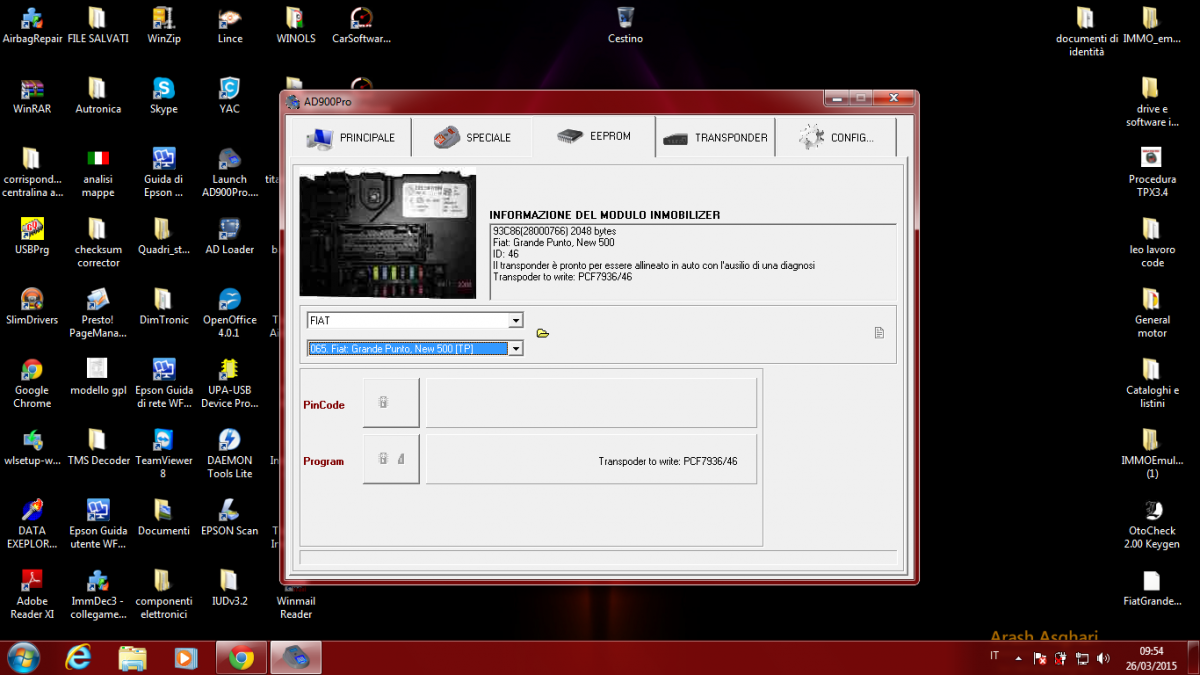

sergio74 Inviato 26 Marzo 2015 Inviato 26 Marzo 2015 questo è il software che uso per fare i transponder, dovrebbe essere lo stesso
