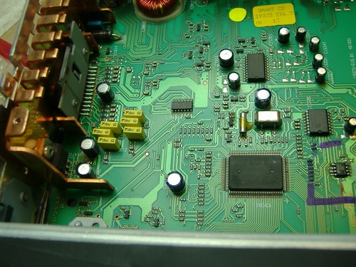

sergio74 Inviato 27 Marzo 2015 Inviato 27 Marzo 2015 ho necessità di estrarre un codice autoradio grundig montato su questa macchina, la targhetta con il seriale è stata rimossa... è un grundig MC7611, ho visto che su nyo mi dice di leggere una 24c08, solo che mi manca l'immagine,credo di averla trovata però volevo essere certo, chiedo se qualcuno ha l'immagine con l'eeprom riportata...grazie in anticipo
enzo Inviato 28 Marzo 2015 Inviato 28 Marzo 2015 Ecco la foto chiaramente devi staccare il lettore attento al flat sotto come da foto trovi la e2p 1

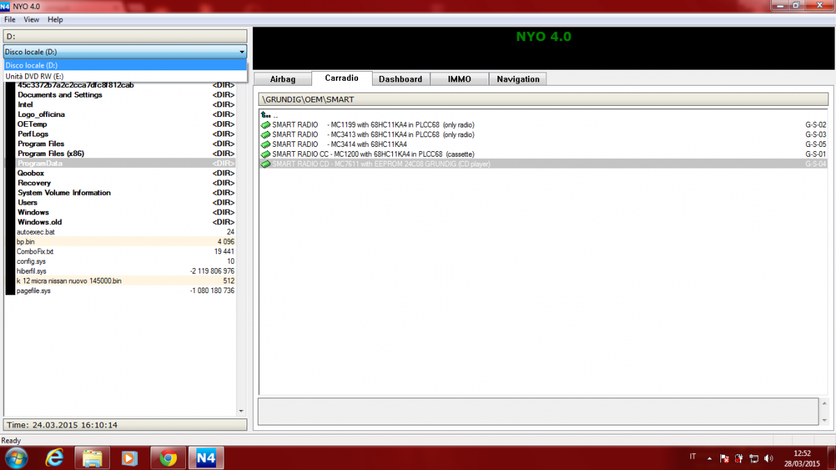

sergio74 Inviato 28 Marzo 2015 Autore Inviato 28 Marzo 2015 per il codice tutto ok, solo non ho capito quando tu modifichi un file dove è la destinazione di quest'ultimo me lo potresti spiegare, grazie in anticipo
enzo Inviato 28 Marzo 2015 Inviato 28 Marzo 2015 Se lo fai con nyo te lo salva con due zero finale nella stessa posizione da dove hai prelevato il file ori da processare
sergio74 Inviato 28 Marzo 2015 Autore Inviato 28 Marzo 2015 allora il software a qualche problema perche non mi spunta tu quale usi
enzo Inviato 28 Marzo 2015 Inviato 28 Marzo 2015 nyo 4 2012 cosa significa non mi spunta, il file della e2p lo hai letto? se si crea una cartella su desktop inserisci all'interno il file letto, lanci nyo,in alto a sx nel menu' a tendina dai il percorso del file a quel punto ci clicchi sopra , ti da il codice e ti viene proposto cosa vuoi fare se eliminare il codice o altro
sergio74 Inviato 28 Marzo 2015 Autore Inviato 28 Marzo 2015 me lo potresti fare vedere in remoto, puoi farmi questa cortesia
sergio74 Inviato 28 Marzo 2015 Autore Inviato 28 Marzo 2015 il problema che nel menu a tendina non mi dà nessun percorso caso mai la prossima settimana ti posso disturbare per questo problema
enzo Inviato 30 Marzo 2015 Inviato 30 Marzo 2015 Ciao scusami ma sabato ho chiuso prima per un problema,come vedo nyo si è aperto, ora nel menu' a tendina in alto a sx cliccando due volte ti da la possibilità di trovare il percorso del file da processare ,se non riesci, non so se il regolamento del forum mi permette di inserire il mio numero telefonico, in alternativa ti do il mio contatto skype medgt ciao
sergio74 Inviato 30 Marzo 2015 Autore Inviato 30 Marzo 2015 grazie scinti della tua disponibilità ho capito dove sbagliavo quindi ho già risolto il problema , di nuovo grazie
