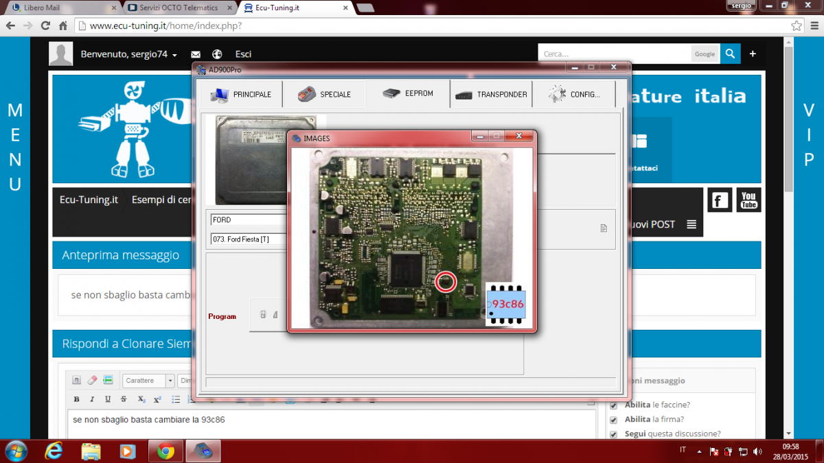

sergio74 Inviato 28 Marzo 2015 Inviato 28 Marzo 2015 la ecu comunque non si puo danneggiare al massimo non parte, comunque io ne ho clonata una un pò di tempo fa, ho cambiato flash ed eeprom e la macchina è partita tranquillamente, comunque fai prima la prova a cambiare solo la eeprom se parte bene se non va cambia tutte e due
