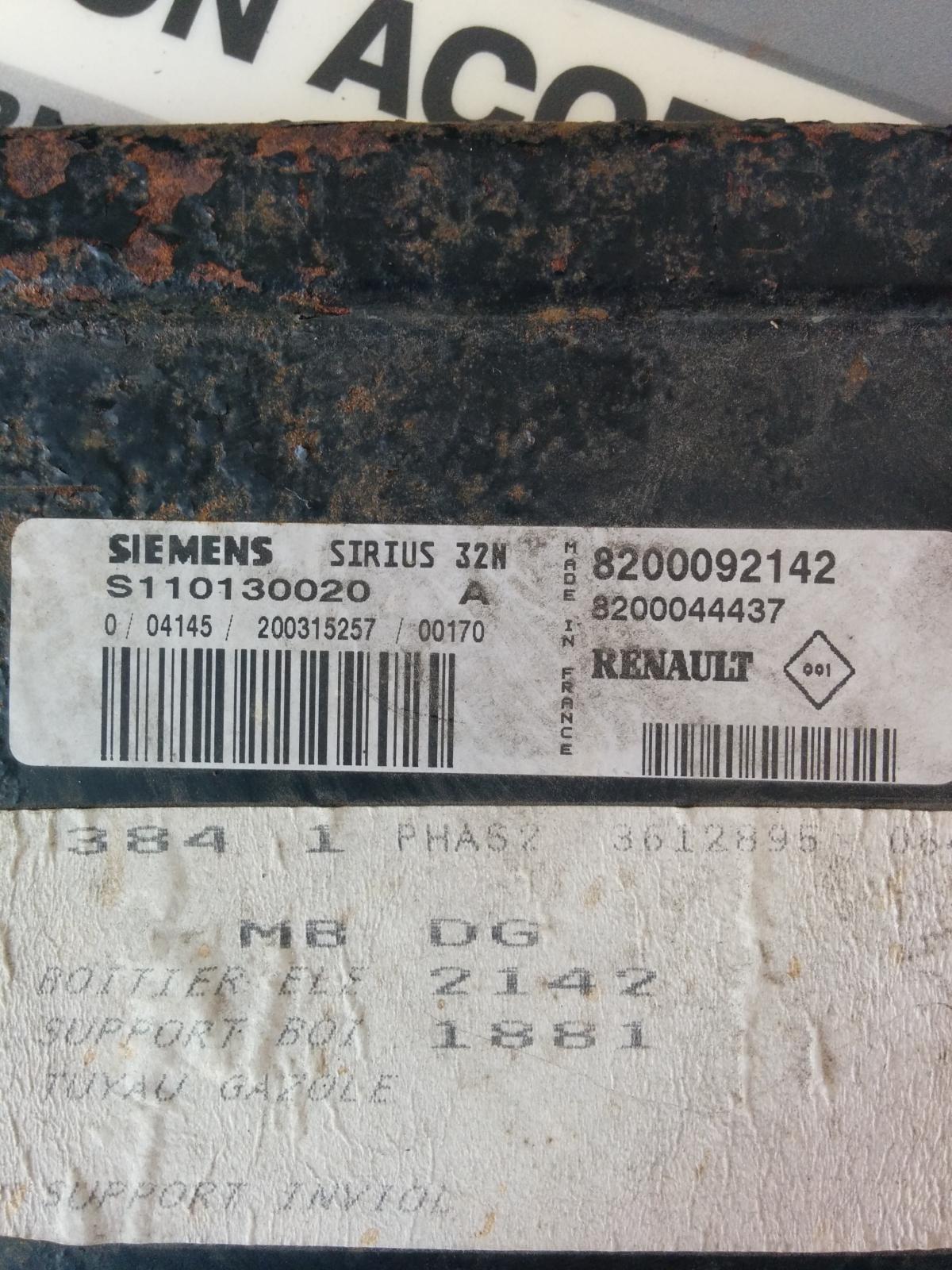

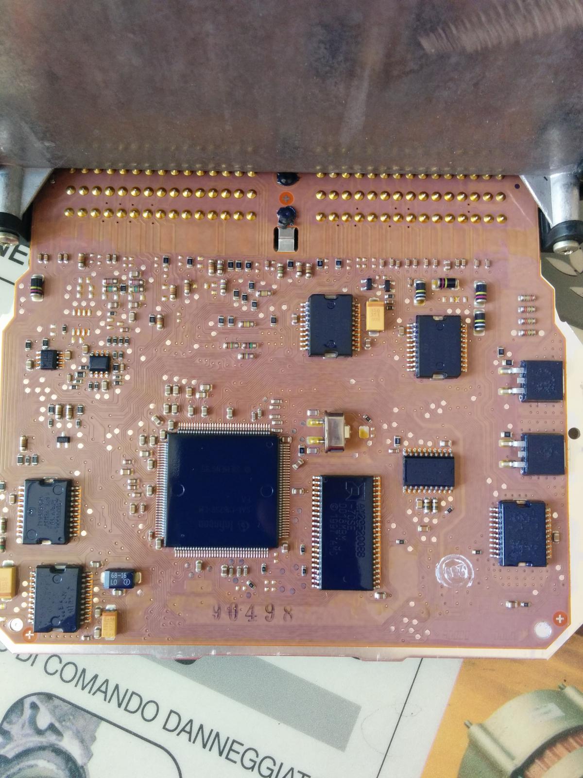

xt1x Inviato 30 Marzo 2015 Inviato 30 Marzo 2015 Sera ragazzi o un problema mi e arrivata una macchina una Scenic 1.6 16v con AC e il sospetto e che va a tre cilindri ogni tanto e non funziona il sistema AC . credo che anno fatto scodifica fatta male , che dite si riesce a trovare il file Originale e rifare una scodifica fatta a dovere ? vi posto foto della centralina . PS- il pin 58 e stato tagliato .
enzo Inviato 30 Marzo 2015 Inviato 30 Marzo 2015 Normalmente si dissalda la 29f200 per la scodifica ma dalla foto non sembra che sia stato fatto questo lavoro. Domani se trovo il file di scodifica te lo invio ciao
sumi1 Inviato 31 Marzo 2015 Inviato 31 Marzo 2015 Questa forse e stata fatta in boot mode con galleto se a il pin 58 tagliato.Non serve dissaldare su 32n

sumi1 Inviato 31 Marzo 2015 Inviato 31 Marzo 2015 si basta mettere il pin griggio in boot ...ce tutto in documenti di programma galletto sempre che ai una buona interfaccia ma devi trovare un file ori letto con galletto in boot
