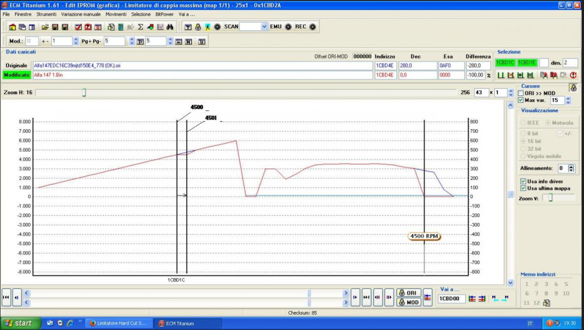

claudio80 Inviato 23 Luglio 2015 Condividi Inviato 23 Luglio 2015 e davvero facile a farlo devi andare nella mappa limitatore di coppia aprirla in 2d scorri un pò indietro e devi modificare il valore come nella foto, praticamente dovrai scegliere il numero di giri per effettuare il taglio, per esempio se scegli 4800 giri non dovrai fare altro che portare il il valore di 5000 giri che si trova dopo i 4800, lo dovrai ridurre da 5000 a 4801, la sequenza che dovrai ottenere e questa 4800 4801, invece il file originale avra la sequenza 4800 5000, e poi come ultima cosa dovrai modificare la mappa limitatore di coppia portando il valore a 0 a 4800, spero di essere stato chiaro Link al commento Condividi su altri siti Altre opzioni di condivisione...
claudio80 Inviato 23 Luglio 2015 Condividi Inviato 23 Luglio 2015 (modificato) scusa ecco la foto tengo a precisare che nella foto hard cut e stato fatto a 4500 giri e non a 4800 Modificato 23 Luglio 2015 da claudio80 Link al commento Condividi su altri siti Altre opzioni di condivisione...
