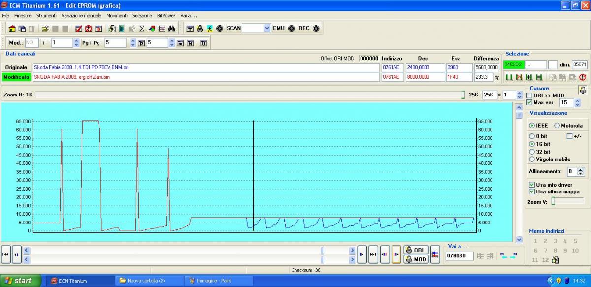

Anto30 Inviato 7 Aprile 2015 Inviato 7 Aprile 2015 ultimo ot: lexx882 io ho questo screen per le edc15p, vedi se ti può essere utile.
lexx882 Inviato 7 Aprile 2015 Autore Inviato 7 Aprile 2015 grazie anto,questo sarebbe lo screen con l immagine della mappa gia' modificata in 2d giusto?
Anto30 Inviato 7 Aprile 2015 Inviato 7 Aprile 2015 Si, la parte rossa è la mappa modificata mentre la parte blu è quella originale. Devi trovare la parte blu e trasformarla come nello screen.
lexx882 Inviato 7 Aprile 2015 Autore Inviato 7 Aprile 2015 grazie mille,sei un grande anto,seguiro' i tuoi consigli,casomai posto la mappa e mi dite se ho fatto qualche cavolata aahahahha 1
