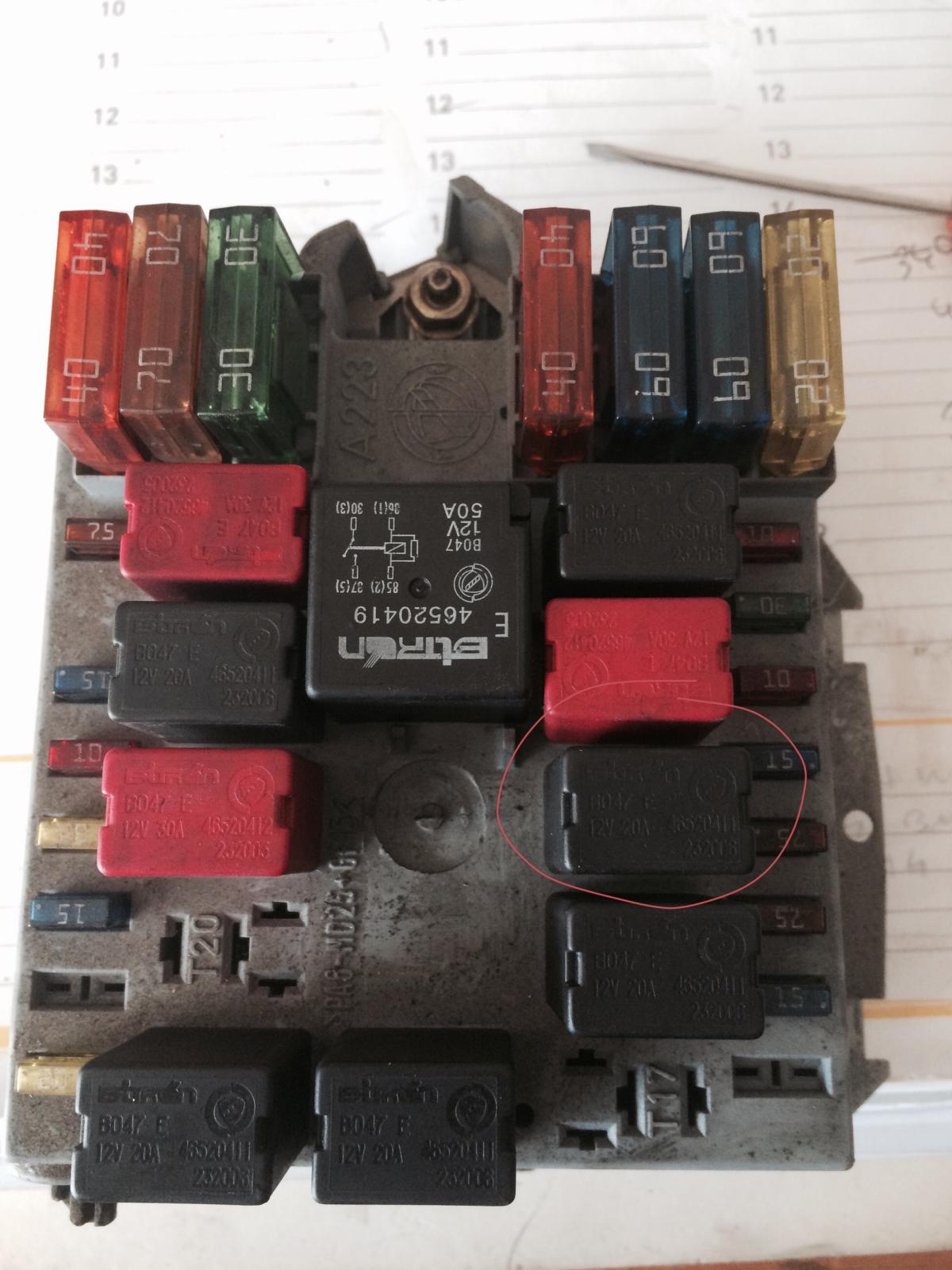

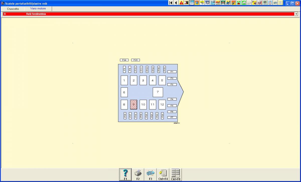

genlig Inviato 8 Aprile 2015 Inviato 8 Aprile 2015 questa è la tua scatola fusibili?se si il relè 9 è quello di cui si parla
Ddany90 Inviato 8 Aprile 2015 Autore Inviato 8 Aprile 2015 Si è quello allego una foto della mia scatola fusibili. Quello in questione è quello cerchiato.
