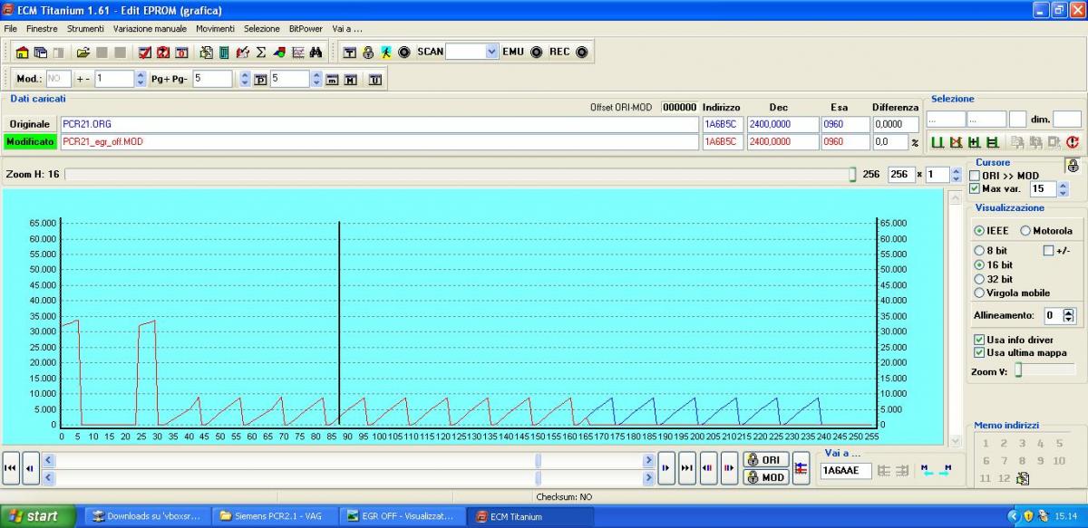

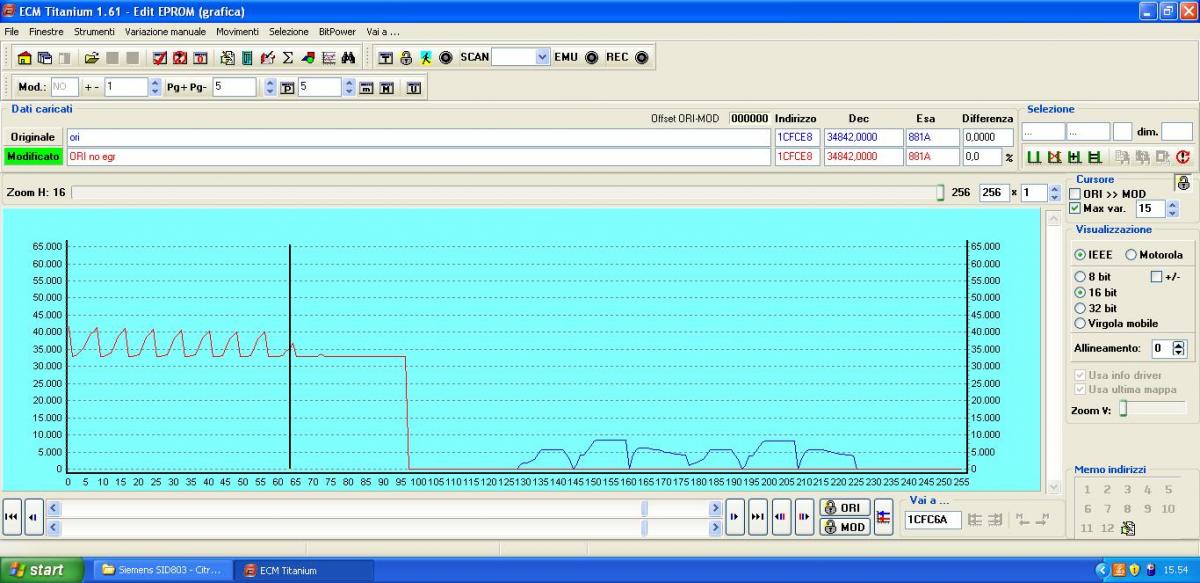

Anto30 Inviato 10 Aprile 2015 Inviato 10 Aprile 2015 salve raga, normalmente quando trovo qualche info sul forum, su internet ecc...la salvo sul pc e periodicamente le "catalogo" in un mio mini database in caso l'informazione mi serve in futuro. Oggi nel mio catalogare mi sono imbattuto in un fatto curioso. Avevo già nel mio "database" la rimozione della valvola egr nella pcr 2.1 adesso però ho trovato una rimozione del tutto differente. Non mi è mai capitata questa ecu. Qualcuno sà quale dei due metodi sia corretto? Posto i due screen. Soluzione postata sul forum, assomiglia molto vagamente ai panettoni delle edc16: Soluzione postate sul forum ma leggermente + strana:
Infinity Performance Inviato 10 Aprile 2015 Inviato 10 Aprile 2015 I controlli corretti sono quelli modificati nella prima immagine 1
Anto30 Inviato 10 Aprile 2015 Autore Inviato 10 Aprile 2015 I controlli corretti sono quelli modificati nella prima immagine ah ok, nell'altra che controlli sono?
