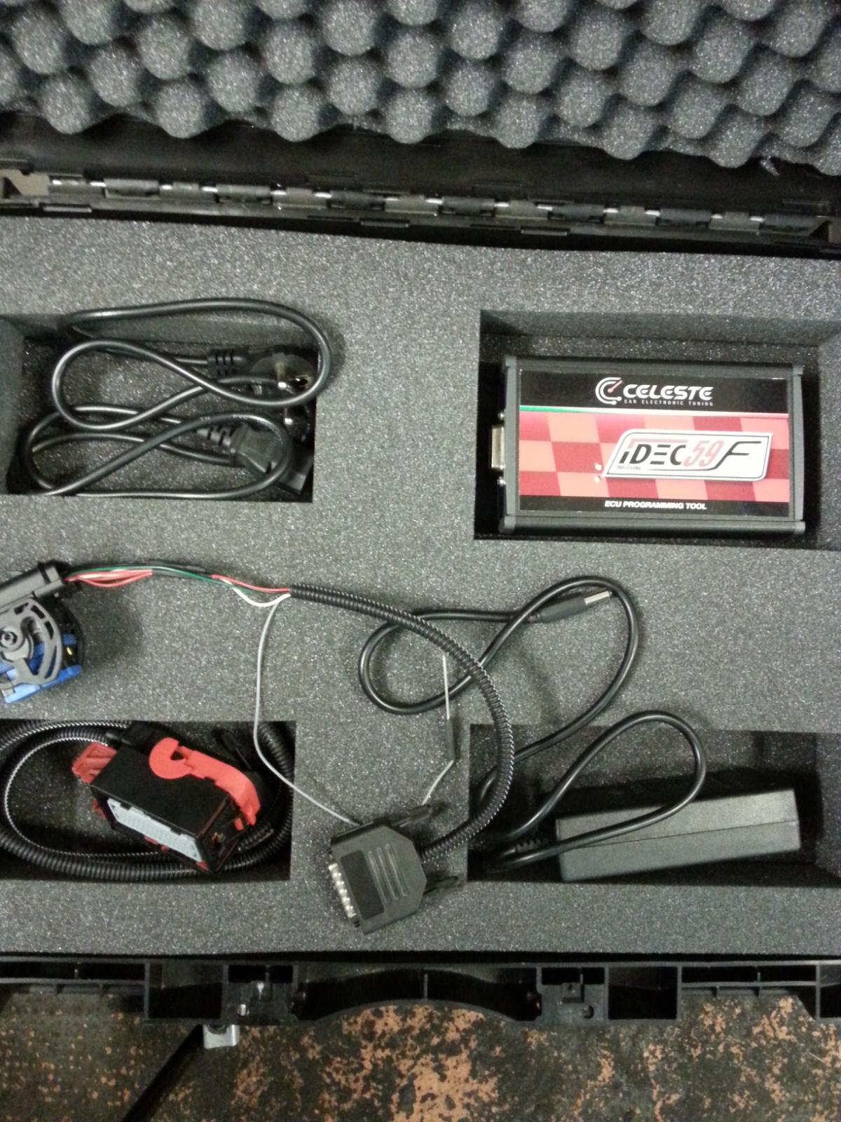

ghironfa Inviato 15 Aprile 2015 Autore Inviato 15 Aprile 2015 allora forse lo strumentino che dici è questo..che io presi tempo fa da celestre che sulle auto l ho provato e funziona perfettamente.....sulle moto ieri per esempio su una iaw59 am hw610 di un gilera gp la funzione riv ergina non funzionava per il discorso invece di ricavare il dump dall immobox quando si smarriscono le chiavi...che del resto è il mio caso....non ho capito se è possibile con l idec o lo fai con il fvdi

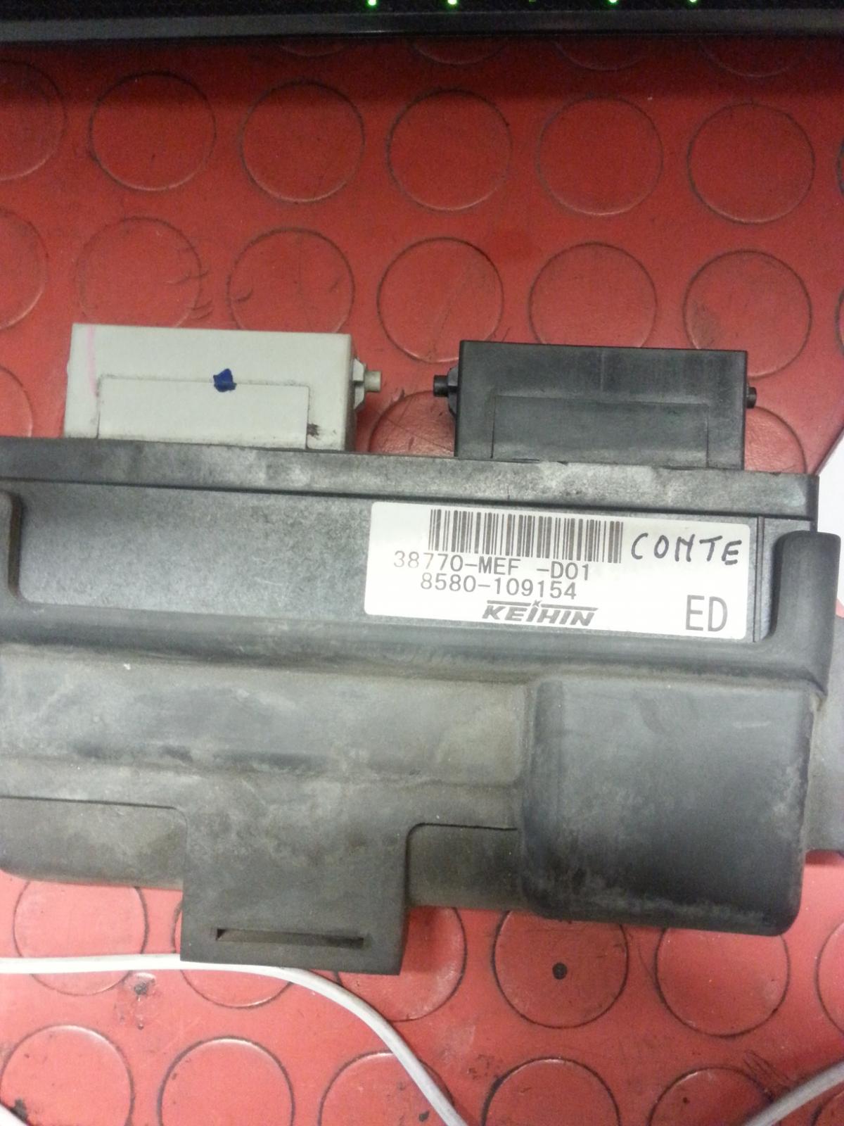

ghironfa Inviato 15 Aprile 2015 Autore Inviato 15 Aprile 2015 ora ho questa che me l ha portata un meccanico moto...che dice che il proprietario si è perso le chiavi è di un silver wing mi pare giusto per parlare...... ho visto che monta la centralina con l antenna attaccata tipo opel

Ospite Ale.ecueletro Inviato 15 Aprile 2015 Inviato 15 Aprile 2015 Ho sentito che 2015 funziona male poi con 3000 € si prende ori con qualche protocollo gia attivo. ora ho questa che me l ha portata un meccanico moto...che dice che il proprietario si è perso le chiavi è di un silver wing mi pare20150415_114733.jpg giusto per parlare...... ho visto che monta la centralina con l antenna attaccata tipo opel appenaho tempo controllo che dump serve per questa moto
Ospite Ale.ecueletro Inviato 17 Aprile 2015 Inviato 17 Aprile 2015 Allora honda moto ci vole dump eprom ecu 93c46 ,56 o 66 per fare transponder Un PCF 7936

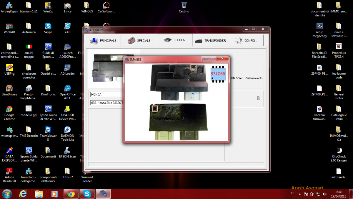

sergio74 Inviato 17 Aprile 2015 Inviato 17 Aprile 2015 Allora honda moto ci vole dump eprom ecu 93c46 ,56 o 66 per fare transponder Un PCF 7936 confermoecco immagine
ghironfa Inviato 17 Aprile 2015 Autore Inviato 17 Aprile 2015 Ma una scodifica totale è possibile su queste?
Ospite Ale.ecueletro Inviato 17 Aprile 2015 Inviato 17 Aprile 2015 confermo ecco immagine grazie dove si puo trovare questo software AD900
sergio74 Inviato 18 Aprile 2015 Inviato 18 Aprile 2015 software più hardware, advanced diagnostics, rivenditore quadrifoglio distribuzione
