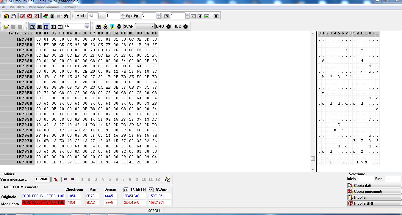

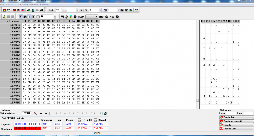

elaborazione centraline Inviato 22 Ottobre 2015 Inviato 22 Ottobre 2015 come mai in grafica in 2d non trovo la modifica
ez9 Inviato 22 Ottobre 2015 Inviato 22 Ottobre 2015 come mai in grafica in 2d non trovo la modificasi tratta di un solo bit indirizzo 1E7848 dal valore 1 e' stato portato a 0Non lo vedi in 2D perche' il cambio e' minimo ma se controlli i valori delle celle vedrai che sono diversi

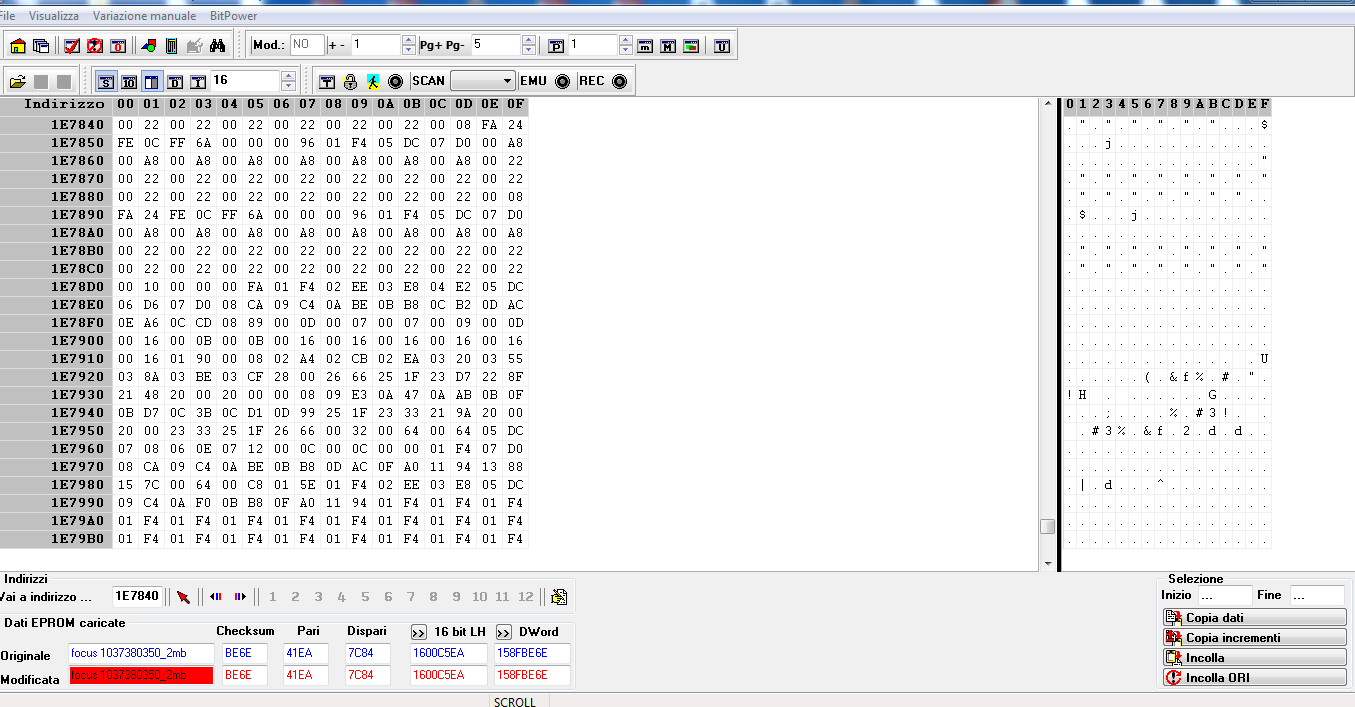

elaborazione centraline Inviato 22 Ottobre 2015 Inviato 22 Ottobre 2015 questa e originale mi puo dire dive viene fatta la modifica
elaborazione centraline Inviato 22 Ottobre 2015 Inviato 22 Ottobre 2015 questa e la foto esatta scusa per quella di prima
michy29 Inviato 24 Ottobre 2015 Inviato 24 Ottobre 2015 puoi allegare il file che facciamo prima?nella prima foto c'è , nella seconda meglio che posti il file non si capisce
elaborazione centraline Inviato 25 Ottobre 2015 Inviato 25 Ottobre 2015 ecco il file ori focus 1037380350_2mb
