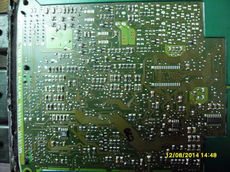

genlig Inviato 20 Aprile 2015 Inviato 20 Aprile 2015 se fai tu un paio di foto fronte retro della ecu aperta ti si auiuta

James Inviato 23 Aprile 2015 Inviato 23 Aprile 2015 posta numero di ecu e dati forse dalla flasch la fai
genlig Inviato 23 Aprile 2015 Inviato 23 Aprile 2015 posta numero di ecu e dati forse dalla flasch la fai condivido ma totale non la fa dalla 29f perchè gia provato solo nella 5p
Alegsxr Inviato 24 Aprile 2015 Autore Inviato 24 Aprile 2015 Numero Bosch 0281011342 Fiat Scudo 2.0 Jtd del 2005 Centralina con 3 connettori
genlig Inviato 24 Aprile 2015 Inviato 24 Aprile 2015 Ciao ragazzi, ho veramente bisogno d'aiuto... Devo fare una scodifica totale di uno Scudo 2.0 JTD. Premetto che non ho mai fatto scodifiche. Ho l'UPA (con tutto il set di accessori) e Immo decoding. C'è qualcuno di voi che può aiutarmi partendo da zero...magari con qualche foto? Ho bisogno anche di aiuto con i collegamenti. Vorrei riuscire a fare il tutto senza dissaldare. Help me please... Alessio Numero Bosch 0281011342 Fiat Scudo 2.0 Jtd del 2005 Centralina con 3 connettori ok 5p08 con upa la leggi e da quella fai sia tot che parz io non ho mai provato a non dissaldare quindi non so dirti se la leggi bene dovresti dissaldarla leggerla processare con nyo immo dek non la fa se non sbaglio al massimo la leggi e qualcuno lo processerà per te

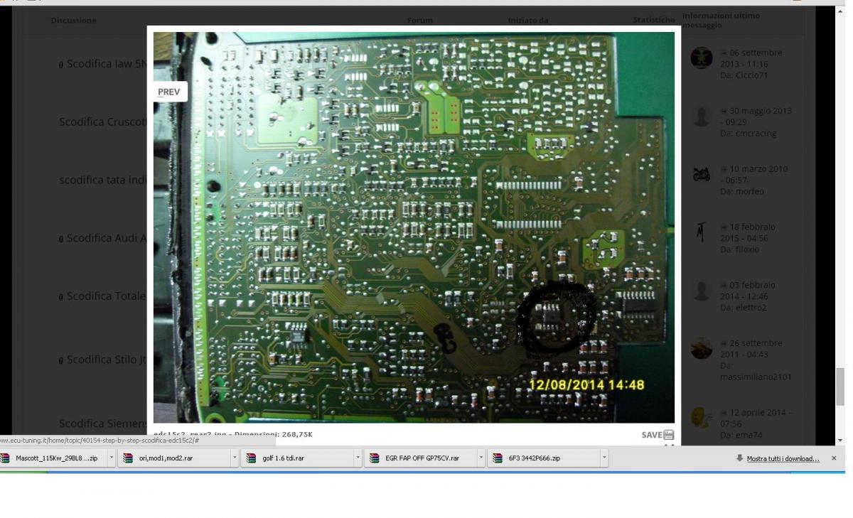

Alegsxr Inviato 24 Aprile 2015 Autore Inviato 24 Aprile 2015 ok 5p08 con upa la leggi e da quella fai sia tot che parz io non ho mai provato a non dissaldare quindi non so dirti se la leggi bene dovresti dissaldarla leggerla processare con nyo immo dek non la fa se non sbaglio al massimo la leggi e qualcuno lo processerà per te Grazie ma purtroppo mi serve proprio entrare più nel dettaglio... Per esempio: - dov'è il 5p08? - qual'è la differenza tra totale e parziale? - se dissaldo dove metto la eeprom nell'upa? Scusate ma su ste cose sono proprio una capra...
genlig Inviato 24 Aprile 2015 Inviato 24 Aprile 2015 ok 5p08 con upa la leggi e da quella fai sia tot che parz io non ho mai provato a non dissaldare quindi non so dirti se la leggi bene dovresti dissaldarla leggerla processare con nyo immo dek non la fa se non sbaglio al massimo la leggi e qualcuno lo processerà per te piu chiaro di cosi' te la devo solo fare Grazie ma purtroppo mi serve proprio entrare più nel dettaglio... Per esempio: - dov'è il 5p08? - qual'è la differenza tra totale e parziale? - se dissaldo dove metto la eeprom nell'upa? Scusate ma su ste cose sono proprio una capra... la 5p si trova dietro alla ecu ma bando alle ciance ti conviene aprire la ecu fare delle foto e da li ti seguiremo passo passo come se la stessimo facendo noi l'unica cosa che non potremo farti è dissaldarla

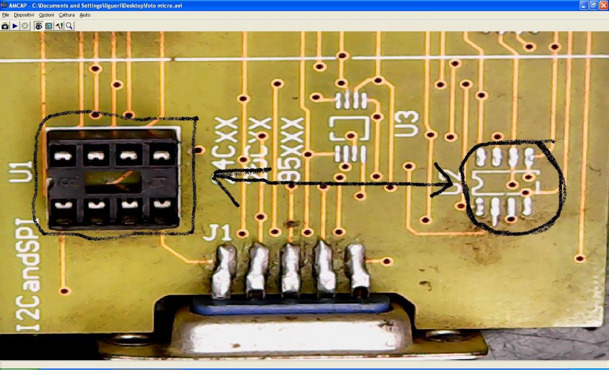

Alegsxr Inviato 24 Aprile 2015 Autore Inviato 24 Aprile 2015 Ecco qui c'è un problema... Come faccio a dissaldarla...mi fa una paura boia la cosa...so che qualcuno la legge senza dissaldarla...??? Secondo...ammesso che riesca a dissaldarla in quale slot dell'upa devo metterla per leggerla? Grazie genlig...
genlig Inviato 24 Aprile 2015 Inviato 24 Aprile 2015 Ecco qui c'è un problema... Come faccio a dissaldarla...mi fa una paura boia la cosa...so che qualcuno la legge senza dissaldarla...??? Secondo...ammesso che riesca a dissaldarla in quale slot dell'upa devo metterla per leggerla? Grazie genlig... 24xxx 25xxx 95xxx non può essere che una memoria cosi piccola ti faccia paura 1

Alegsxr Inviato 24 Aprile 2015 Autore Inviato 24 Aprile 2015 Quindi comunque tutti dissaldate? Una volta che ho il componente in mano dove lo metto nell'upa? Avete una foto?
genlig Inviato 24 Aprile 2015 Inviato 24 Aprile 2015 o lo saldi o se riesci a mantenerlo solo poggiato oppure se hai un adattatore come questo comunque potresti anche pensare alla proposta di james

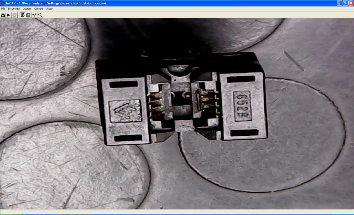

Alegsxr Inviato 24 Aprile 2015 Autore Inviato 24 Aprile 2015 o lo saldi o se riesci a mantenerlo solo poggiato oppure se hai un adattatore come questo comunque potresti anche pensare alla proposta di james Con l'adattatatore non devo dissaldare? ringrazio james per la proposta ma l'idea è di imparare...
Alegsxr Inviato 24 Aprile 2015 Autore Inviato 24 Aprile 2015 Sò che non sono affari miei è solo un mio parere, ma se lui la spedisce e la scodifica la effettua qualcun'altro continuerà a non saperla fare. Per come la vedo io, dovrebbe almeno fare un tentativo, prendendo ovviamente le dovute precauzioni e attenzioni del caso, queste ecu si trovano abbastanza facilmente e dato i loro anni non vengono molto e cmq è una operazione molto + complessa a dirsi che a farsi. Poi magari mi sbaglio ma per come sono fatto io, mi informo, mi documento, chiedo ad esperti ecc...e poi con le dovute nozioni provo a farlo da me così da imparare per il futuro. Concordo pienamente...infatti solo alla fase..."mi documento, chiedo ad esperti..."... Maaaaaaaa... la butto li...non c'è qualcuno in zona nord d'italia che sarebbe disposto ad insegnarmi sul posto? Anche pagando... 1
Anto30 Inviato 24 Aprile 2015 Inviato 24 Aprile 2015 Con l'adattatatore non devo dissaldare? ringrazio james per la proposta ma l'idea è di imparare... no con l'adatattore è semplicissimo, premi l'adattatore, infili la eeprom dentro e molli l'adattore che farà presa salda (si spera) sui pin.
genlig Inviato 24 Aprile 2015 Inviato 24 Aprile 2015 Con l'adattatatore non devo dissaldare? ringrazio james per la proposta ma l'idea è di imparare... in tutti e 2 casi devi comunque dissaldare pulire la 5p con saldatore e poggiarla o innestarla nel adattatore Concordo pienamente...infatti solo alla fase..."mi documento, chiedo ad esperti..."... Maaaaaaaa... la butto li...non c'è qualcuno in zona nord d'italia che sarebbe disposto ad insegnarmi sul posto? Anche pagando... comunque su questo post c'è tutto non devi fare altro che metterlo in pratica senza tanto timore che alla fine nelle peggiori delle ipotesi potresti spaccare la 2p oppure alzare qualche stampato dalla ecu niente di chi sa che non si possa recuperare
Alegsxr Inviato 24 Aprile 2015 Autore Inviato 24 Aprile 2015 no con l'adatattore è semplicissimo, premi l'adattatore, infili la eeprom dentro e molli l'adattore che farà presa salda (si spera) sui pin. La cosa strana è proprio questa...un post e 2 idee completamente diverse... Anto30 dice che con l'adattatore non devo dissaldare e genlig che dice il contrario. Per questo ho le idee confuse. Anto30 mi spieghi meglio come fai tu per favore?
Anto30 Inviato 24 Aprile 2015 Inviato 24 Aprile 2015 No devi dissaldare, ma non devi saldare la eeprom sull'adattore. Ti risparmi il lavoro di saldarlo e dissaldarlo dall'adattore upa, ma dalla ecu deve essere sempre rimosso. Mi ero espresso male.
