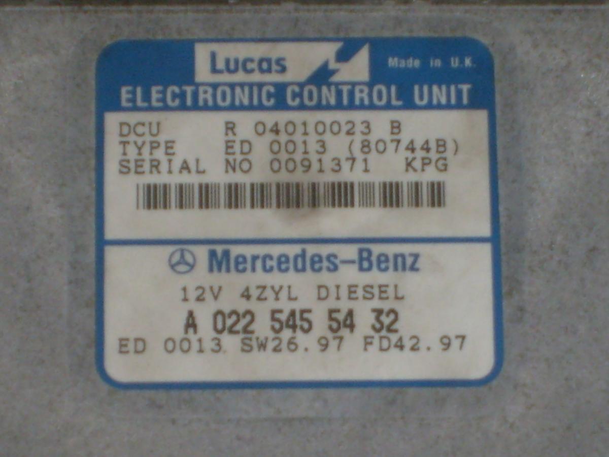

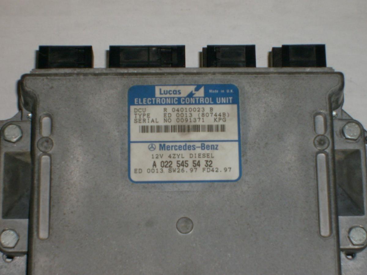

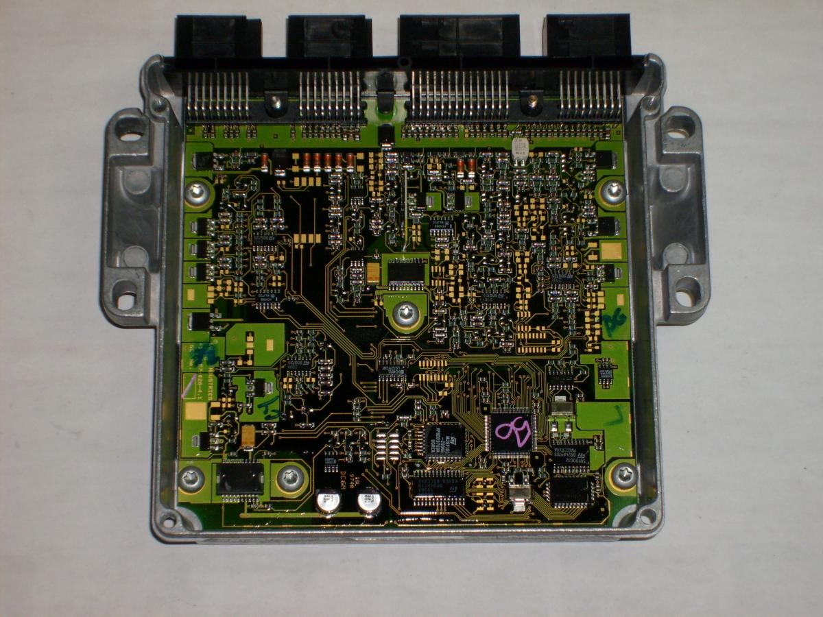

DIL 68 Inviato 20 Aprile 2015 Inviato 20 Aprile 2015 Salve a tutti,ragazzi dovrei fare una scodifica totale su questa centralina Lucas di una Mercedes E220 diesel del 1999, sapreste indicarmi se è possibile farla e come effettuarla,ho chiesto all'ecuvonix se potevo montare un loro emulatore di quelli universali ma mi hanno risposto che quel software non è supportato. Vi allego le immagini della centralina. Grazie!

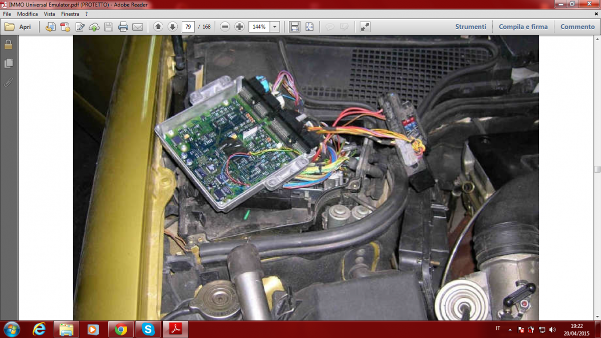

sergio74 Inviato 20 Aprile 2015 Inviato 20 Aprile 2015 guarda io non vorrei insistere però ho trovato questo è il pdf dell'emulatore universale della ditta che hai menzionato tu se ti serve ti mando il pdf completo
DIL 68 Inviato 20 Aprile 2015 Autore Inviato 20 Aprile 2015 e con le due luci immo sotto lo specchio? la macchina non parte ho a perso le chiavi? L'auto è da un collega,mi hanno portato solo la centralina,non so se ha le luci sotto lo specchio,comunque domattina lo conttatto e glielo chiedo. Si l'auto non parte e hanno fatto già delle modifiche per far accendere il quadro e per far sbloccare il bloccasterzo,perchè non leggeva la chiave.
DIL 68 Inviato 20 Aprile 2015 Autore Inviato 20 Aprile 2015 guarda io non vorrei insistere però ho trovato questo è il pdf dell'emulatore universale della ditta che hai menzionato tu se ti serve ti mando il pdf completo Si è proprio lo schema che avevo visto e mi hanno risposto che il loro modulo non supportava quel software.

genlig Inviato 21 Aprile 2015 Inviato 21 Aprile 2015 la tua monta una plc 27010?mi sembra di vederla e lei? immodek la fa la tot!
sergio74 Inviato 21 Aprile 2015 Inviato 21 Aprile 2015 dalla foto si vede però anche una 28f010 mi correggo 28f010
sergio74 Inviato 21 Aprile 2015 Inviato 21 Aprile 2015 quando mi sono corretto volevo scrivere 28f101 invece sono tornato a scrivere 28f010
