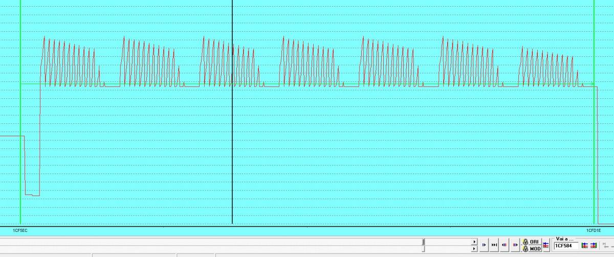

Davij Inviato 23 Aprile 2015 Inviato 23 Aprile 2015 coppia per gear.jpg Questo è il limitatore per gear giusto? Esattamente!
Davij Inviato 23 Aprile 2015 Inviato 23 Aprile 2015 Ecco il file completo... Sperando che qualcuno possa apprezzarlo. Cmq la car non è una ciminiera... però fuma molto rispetto alle prestazioni. Poi un'altra cosa che non mi convince è che in 4° e 5° fatica molto a prende giri, arriva ai fatidici 200 con molta fatica. comincia alzando le mappe lim x gear che ti ho suggerito e vedi come va, procedi un passo alla volta.Considera che è un 1.6...per prendere facilmente giri alla soglia dei 200..ci vuole qualcosa di piu grosso. Dipende anche dalla gommatura, che gomme monti?

skypod Inviato 23 Aprile 2015 Autore Inviato 23 Aprile 2015 Mi confermate se il fap è stato escluso correttamente? 1
Davij Inviato 23 Aprile 2015 Inviato 23 Aprile 2015 Mi confermate se il fap è stato escluso correttamente? Onestamente non te lo saprei dire, non conosco la mappa o il bit relativo al defap perche sulla mia non l'ho rimosso, se qualcuno può illuminarci..Hai avuto problemi di spie FAP? Se l'auto va, allora è escluso correttamente, altrimenti sarebbe gia in recovery!

skypod Inviato 23 Aprile 2015 Autore Inviato 23 Aprile 2015 Ottimo. Hai problemi di vibrazioni in accelerazione? Sussulti? No la macchina va bene tranne i problemi descritti da me. Gentilmente mi indichi l'indirizzo della prex rail anche uno screen se ce l'hai... Credo di aver capito, vorrei piu che altro una conferma...
Davij Inviato 23 Aprile 2015 Inviato 23 Aprile 2015 avevo tempo fa commentato un altro 3d, chiamato "Limitatore Coppia 1.6 tdi" o qualcosa di analogo, li trovi tutti gli screen shot delle mappe da toccare, compresa quella rail e i suoi limitatori. Prova a dare un occhio, sempre qui sul forum.
skypod Inviato 23 Aprile 2015 Autore Inviato 23 Aprile 2015 avevo tempo fa commentato un altro 3d, chiamato "Limitatore Coppia 1.6 tdi" o qualcosa di analogo, li trovi tutti gli screen shot delle mappe da toccare, compresa quella rail e i suoi limitatori. Prova a dare un occhio, sempre qui sul forum. Ho provato a incrementare i limitatori per gear come mi hai suggerito... Ma sinceramente differenza rispetto a prima non ne ho trovata... Anche il fumo uguale a prima... Hai altri suggerimenti da darmi...

scican25 Inviato 24 Aprile 2015 Inviato 24 Aprile 2015 se non sbaglio .... pressione rail dovrebbe iniziare dall'indirizzo 1e8e42 + affini 1
