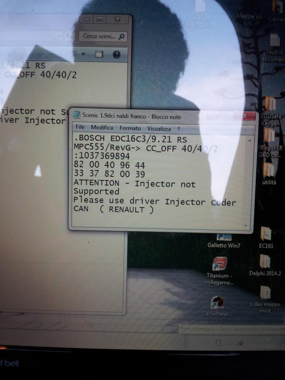

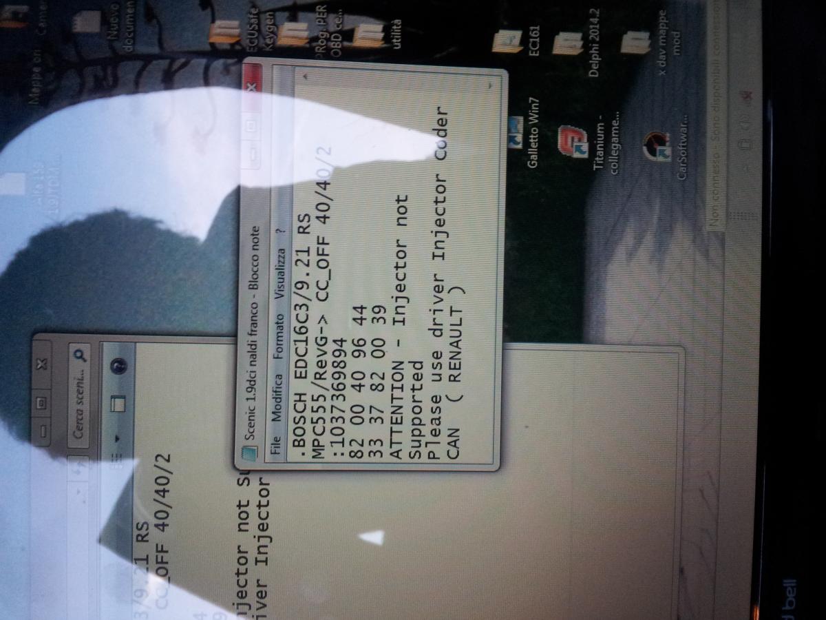

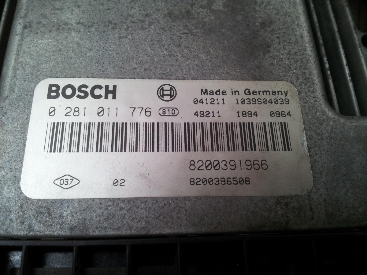

Devidfra Inviato 22 Aprile 2015 Autore Condividi Inviato 22 Aprile 2015 Grazie Paolo... scenic2 1.9 dci 120cv si e bloccata in scrittura al 100%. ora non avendo bekup lo cercavo per ripristinarla e far andar via il cliente. per com'è messa ora credo che riscrivendo la flash sarei a buon punto. i dati ecu li ho postati poco fa.. Link al commento Condividi su altri siti Altre opzioni di condivisione...
Devidfra Inviato 22 Aprile 2015 Autore Condividi Inviato 22 Aprile 2015 ti posto due foto Link al commento Condividi su altri siti Altre opzioni di condivisione...
Devidfra Inviato 22 Aprile 2015 Autore Condividi Inviato 22 Aprile 2015 certo.. con fgtech v54 si ora l'auto non parte.. Link al commento Condividi su altri siti Altre opzioni di condivisione...
filetuning87 Inviato 22 Aprile 2015 Condividi Inviato 22 Aprile 2015 Tieni nel mio database ho questa lettura spero che ti sia utile edc16c3 Renault Scenic 120 Hp hw0281011776 sw1039s04039.rar Link al commento Condividi su altri siti Altre opzioni di condivisione...
Devidfra Inviato 22 Aprile 2015 Autore Condividi Inviato 22 Aprile 2015 e stato al100% per un po e poi e uscito errore... ma per me sono quelle cavolo di ventole che fanno sbalzare corrente .. cmq era sotto carica.. grazie filetuning ora provo intanto a scrivere la flash ok? dovrebbe essere uguale giusto? Link al commento Condividi su altri siti Altre opzioni di condivisione...
filetuning87 Inviato 22 Aprile 2015 Condividi Inviato 22 Aprile 2015 Sì dovrebbe essere lo stesso altrimenti posti la lettura in bdm di ciò che è rimasto e la lettura che hai fatto in seriale e lo ricostruiamo Link al commento Condividi su altri siti Altre opzioni di condivisione...
yago54 Inviato 22 Aprile 2015 Condividi Inviato 22 Aprile 2015 ecco a te il file scenic 1900 120 cv..... volevo chiederti se conosci la procedura x scrivere questo tipo di vettura,non è che x caso nella fase di scrittura ti si è spento il quadro? scusami se ti chiedo queste banalità, ma non conoscendoti non posso sapere il tuo grado di esperienza. Renault_Megane_II_1.9DCI_120HP_0281011776_369894.zip Link al commento Condividi su altri siti Altre opzioni di condivisione...
