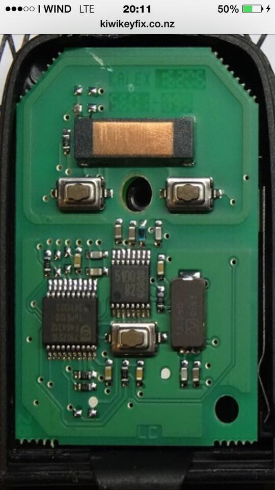

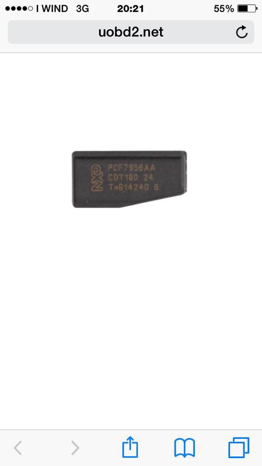

Ho una richiesta da cliente che vorebbe un duplicato della chiave per alfa 159 che e introvabile blank con eletronica e telecomando li interessa una chiave che potrebbe usare per accensione per apertura userebe manualmente seratura allora io ho Tag key che mi dice che con dump del body potrei precodificare transponder,pero chiave alfa ha un 46 crypto integrato nel telecomando, ma ho trovato che va bene anche
Transponder Philips Crypto ID46 ● PCF7936AS .Allora se programmo un PCF 7936AS e lamachina dovrebbe partire.Qualcuno ha avvuto un caso simile....

guarda non mi è capitato di fare transponder in questa macchina, però ho fatto chiavi per la panda che ha sempre il transponder integrato nel telecomando(pcf7941),con il pcf7936as con esito positivo

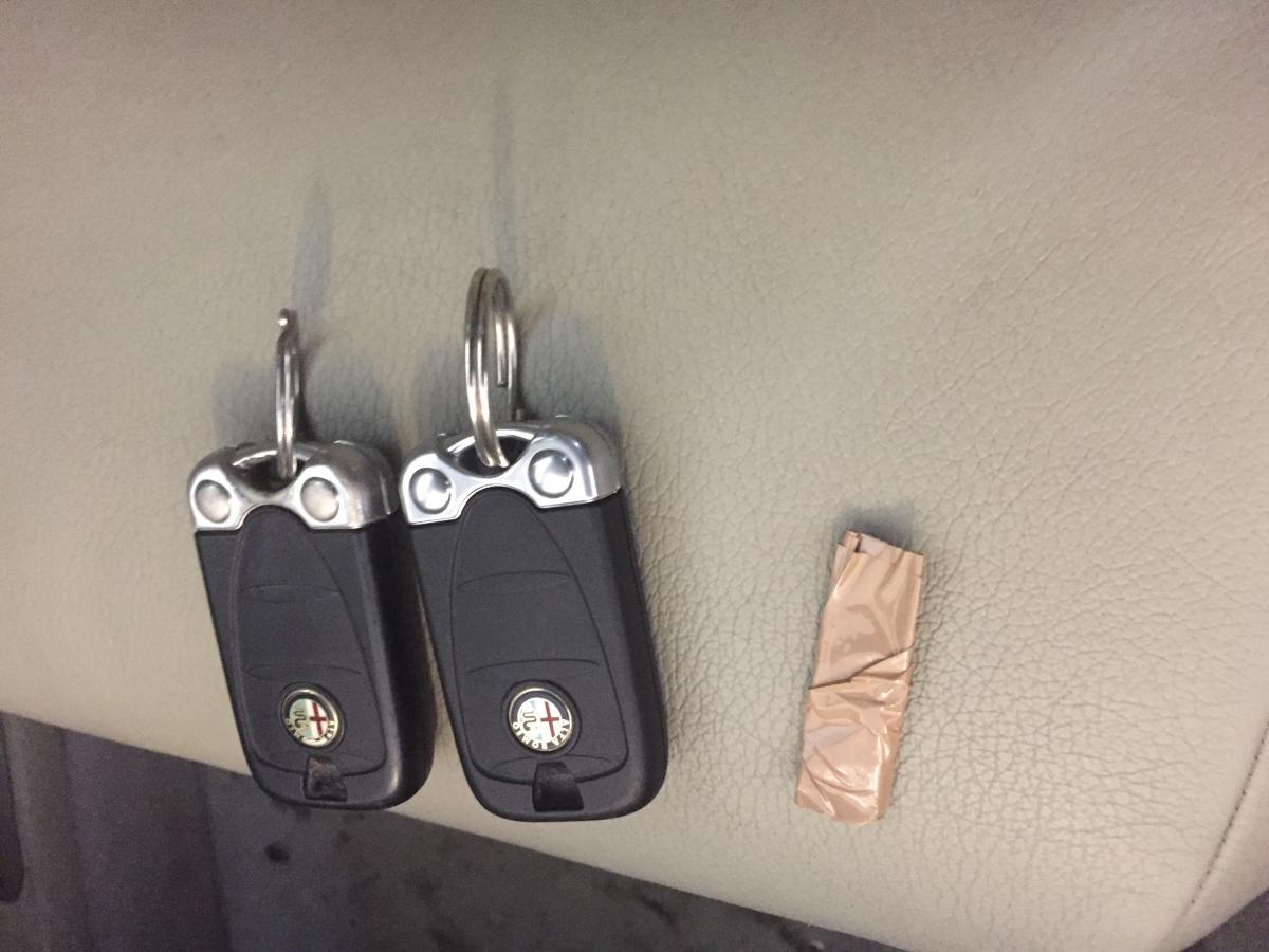

Devo ordinare pcf appena mi arrivano faro prova mi rode anche a me avendo anche io 159 :) faro test sulla mia prima e ti faro sapere chiave 159 vogliono 280€ per nuova.
Ciao Alex,scusa la curiosità ma la 159 ha la chiave elettronica?
e se sì come farai ad inserire una chiave normale nel lettore?
o hai trovato una cover del telecomando vuoto,dove poter inserire il nuovo trasponder?

userei cover vuoto per fare test,poise finzionera ordino uno che su baya ho visto che ci sono.

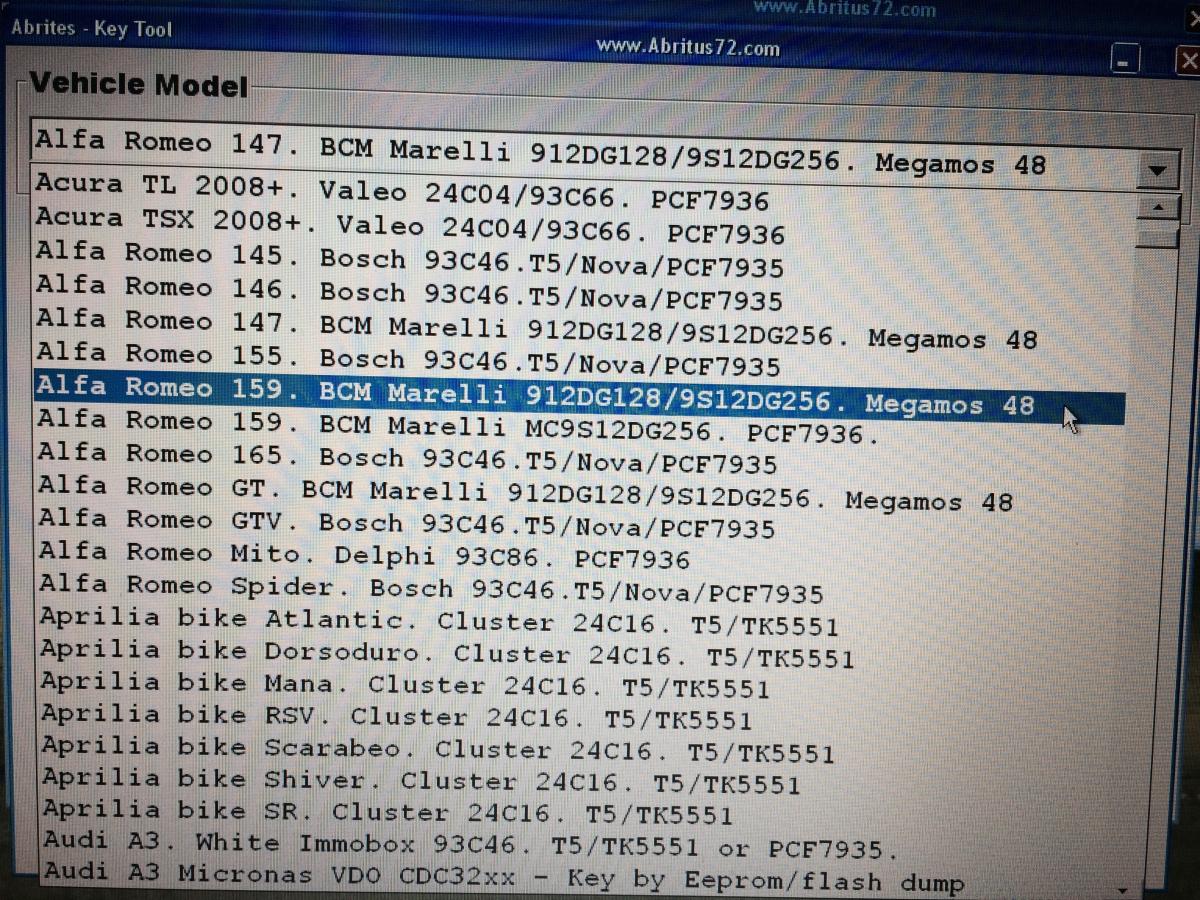

Controllato ci sono due tipi di BODY cio e trsnsponder che vanno bene. ID 48 per uno e pcf per altro prima farolettura body appena posso cosi mi muovo avanti con sperimento.

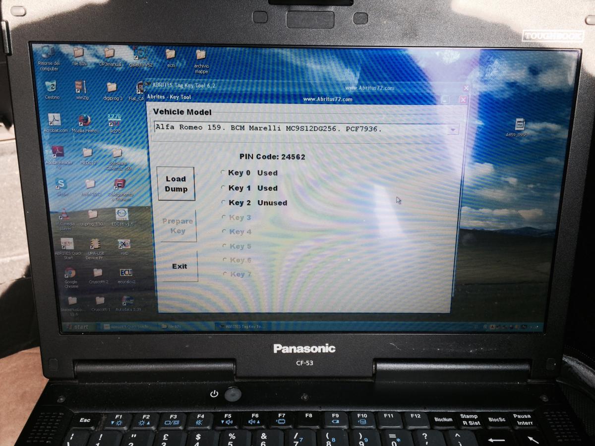

Fatto lettura da obd eco risultato appena mi arrivano faro programmare PCF7936 e vi aggiorno.

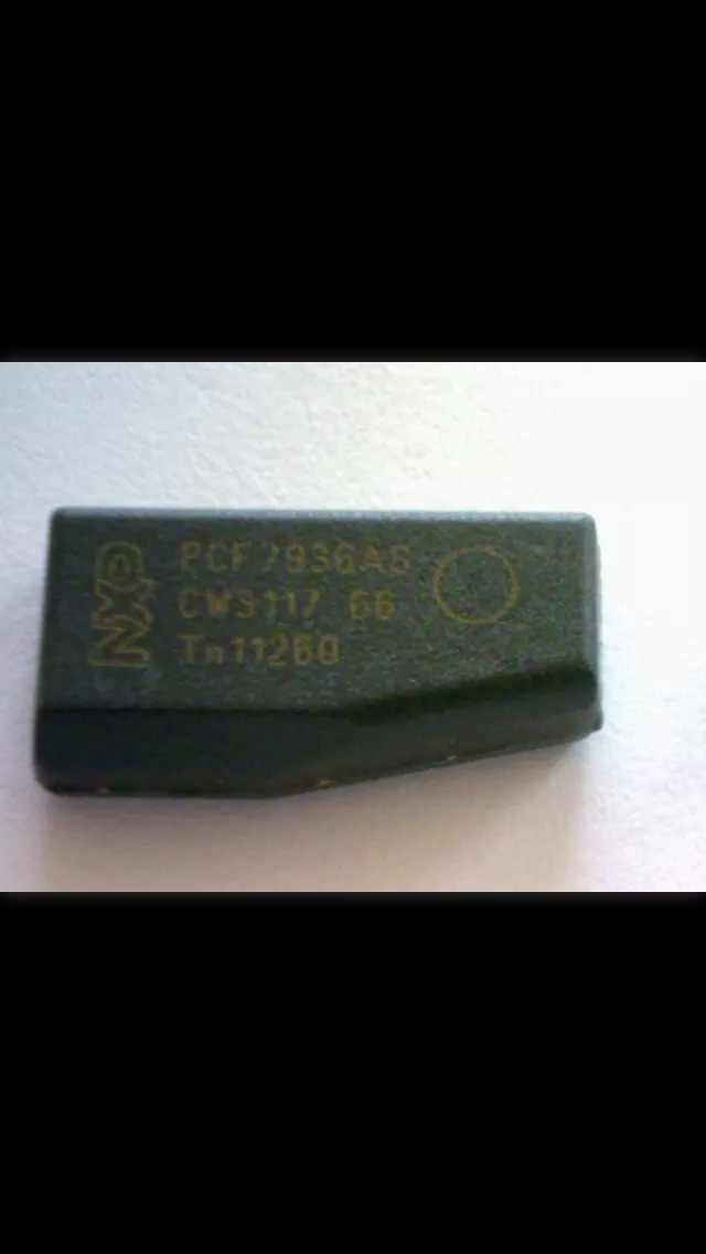

Ciao.Sono in attesa dei transponder dovevano arrivare ieri li ha mandato per posta normale :( appena arrivano vi aggiorno subito.
Ospite Ale.ecueletro
Arrivati transponder oggi peggior venditore che ho mai visto su e bay :( domani faro i test e vi aggiorno.

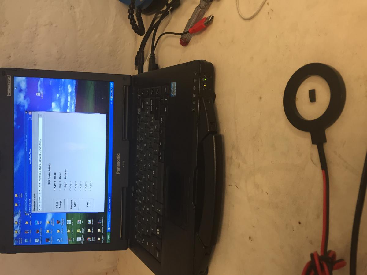

Operazione riuscita con PCF 7936AS ma si puo utilisare anche un megamos 48.
Sarebbe da testare abrites dice che va bene anche quello
