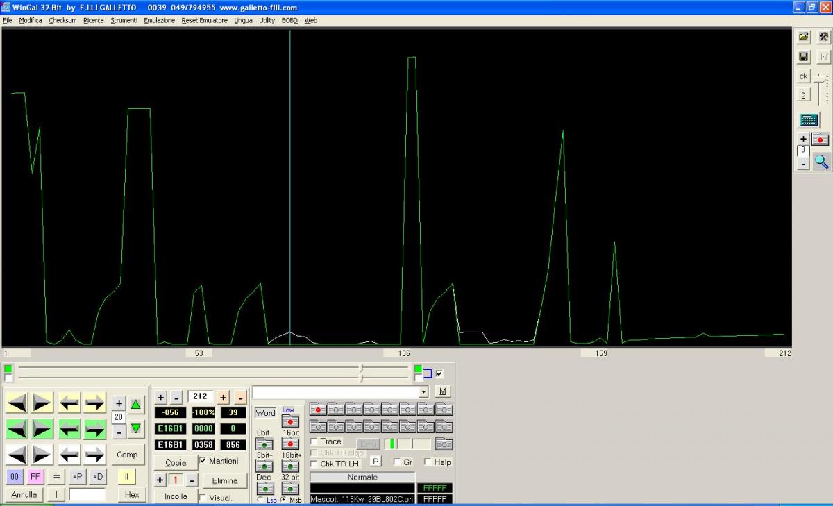

Caio Inviato 24 Aprile 2015 Inviato 24 Aprile 2015 Ciao ragazzi, qualcuno ha provato ad eliminare l'egr in questa centralina? in allegato file della 29BL della Bosch Edc16C3 Grazie
Caio Inviato 24 Aprile 2015 Autore Inviato 24 Aprile 2015 Modificato il file non parte scritto con Cmd in bdm cks rimesso ori parte ancora
sergio74 Inviato 24 Aprile 2015 Inviato 24 Aprile 2015 io per iniziare proverei queste questa mappa è fuori driver o dico una cazzata
genlig Inviato 24 Aprile 2015 Inviato 24 Aprile 2015 questa mappa è fuori driver o dico una cazzata per le renault è sempre un casino ad alcuni funziona alcuni ti dirò sergio su queste renault per quanto riguarda l'egr come ho potuto capire conviene disattivare il dtc staccare la presa portando i controlli giusti a 0
sergio74 Inviato 24 Aprile 2015 Inviato 24 Aprile 2015 ma gli indirizzi sono uguali per tutte le edc16c3 montate dalla renault
genlig Inviato 24 Aprile 2015 Inviato 24 Aprile 2015 quindi quelli che vedo son switch off giusto lo hai ma gli indirizzi sono uguali per tutte le edc16c3 montate dalla renault dipende dal sw
sergio74 Inviato 24 Aprile 2015 Inviato 24 Aprile 2015 lo hai dipende dal sw lo hai cosa, lo hai capito
genlig Inviato 24 Aprile 2015 Inviato 24 Aprile 2015 lo hai cosa, lo hai capito lo switch off intendevo.mi sono espresso male in base alla tua domanda quello che ho postato a me sembrano i controlli
sergio74 Inviato 24 Aprile 2015 Inviato 24 Aprile 2015 sono i controlli, in questo caso switch off, per non fare accendere la spia motore, o sbaglio
