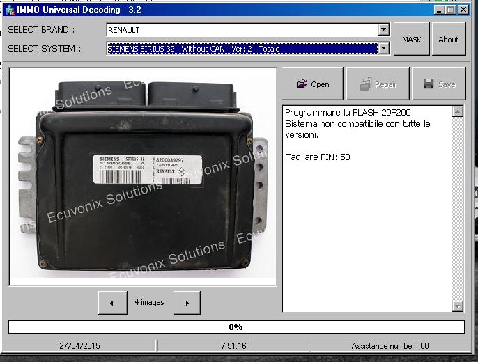

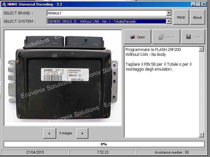

yago54 Inviato 27 Aprile 2015 Inviato 27 Aprile 2015 buongiorno fazer ti confermo che x la scodifica totale immo della sirius 32n linea kline con pin 58 presente non serve emulatore, si fà tranquillamente dalla 29f200, mentre x la sirius32n con linea can il pin 58 non è presente,e giustamente come tu dici serve emulatore,e scodifica parziale della flasch: N.B: si consiglia di unire il PIN 43 al 23 utilizzando una resistenza di 330ohm. allego anche un file scodifica totale che non necessita di unire pin o resistenze, ma solo di tagliare il pin 58 che funziona sù gran numero di queste ecu, ma non su tutte ciao ciao. FILE IMMO OFF X SIRIUS32.zipFILE IMMO OFF X SIRIUS32.zip
FZFazer Inviato 27 Aprile 2015 Inviato 27 Aprile 2015 Ciao, avevo provato parecchi file trovati in giro, ma purtroppo o l'auto non partiva o andava a 2 cilindri o non andava il clima/contagiri/temperatura acqua. E non mi e' rimasto che montare l'emulatore che come vedi anche dal pdf che ho allegato piu su, e' per auto con linea IMMO non in can. Mi pare comunque di capire che ci sono due versioni di ECU con linea immo sul pin 58, su una funziona il file decode e sull'altra serve l'emulatore:
