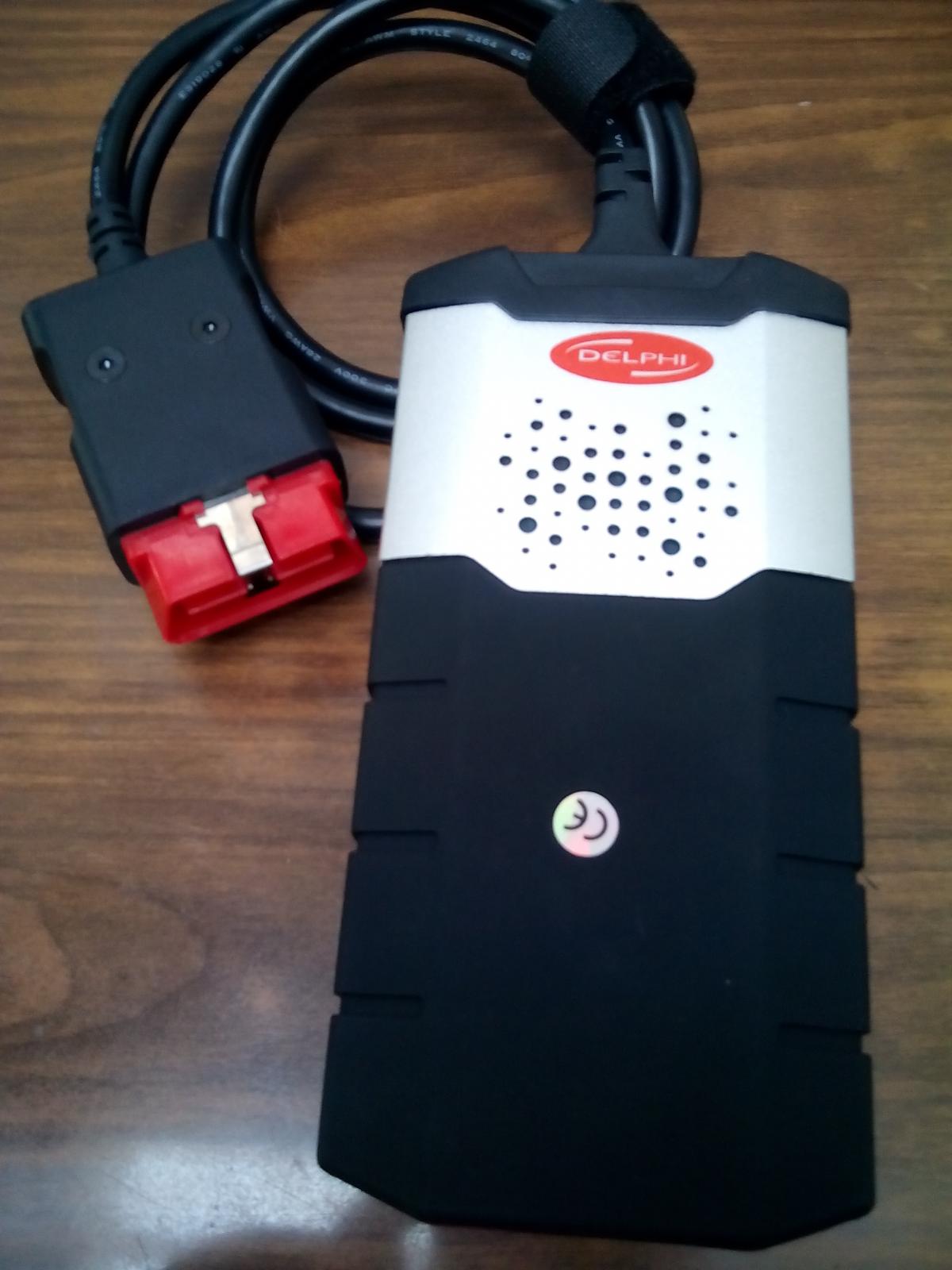

rondi65 Inviato 27 Aprile 2015 Inviato 27 Aprile 2015 Ciao a tutti , ho acquistato un new vci 150 ds con bluthooth, ma non so proprio che dongle acquistare e come configurarlo . se qualcuno lo ha fatto e mi potrebbe aiutare gli sarei molto grato. grazie in anticipo.

rondi65 Inviato 28 Aprile 2015 Autore Inviato 28 Aprile 2015 Grazie, ho provato ma non lo rileva..... Eppure sul vci mi segnala che è bluetooth
POWER PLAY Inviato 28 Aprile 2015 Inviato 28 Aprile 2015 stranio quindi hai conesso interfaccia alla presa di diagnosi e non lo rileva il buetoot quando fai ricerca? di dove l'hai presa questa interfaccia?
rondi65 Inviato 28 Aprile 2015 Autore Inviato 28 Aprile 2015 l' ho acquistata su ebai , venditore serio ,Italiano .... e mi garantisce che e' bluetooth si esatto non rileva il vci 1
POWER PLAY Inviato 28 Aprile 2015 Inviato 28 Aprile 2015 hai provato pure con un altro pc con chiavetta buetoot per vedere se viene rilevata? quanto l'hai pagata?
rondi65 Inviato 28 Aprile 2015 Autore Inviato 28 Aprile 2015 si ho provato con il portatile ma niente, l' ho pagata 100,00 euro come prezzo di favore visto che un mio collega ne voleva altri due....... dopo aver provato il mio

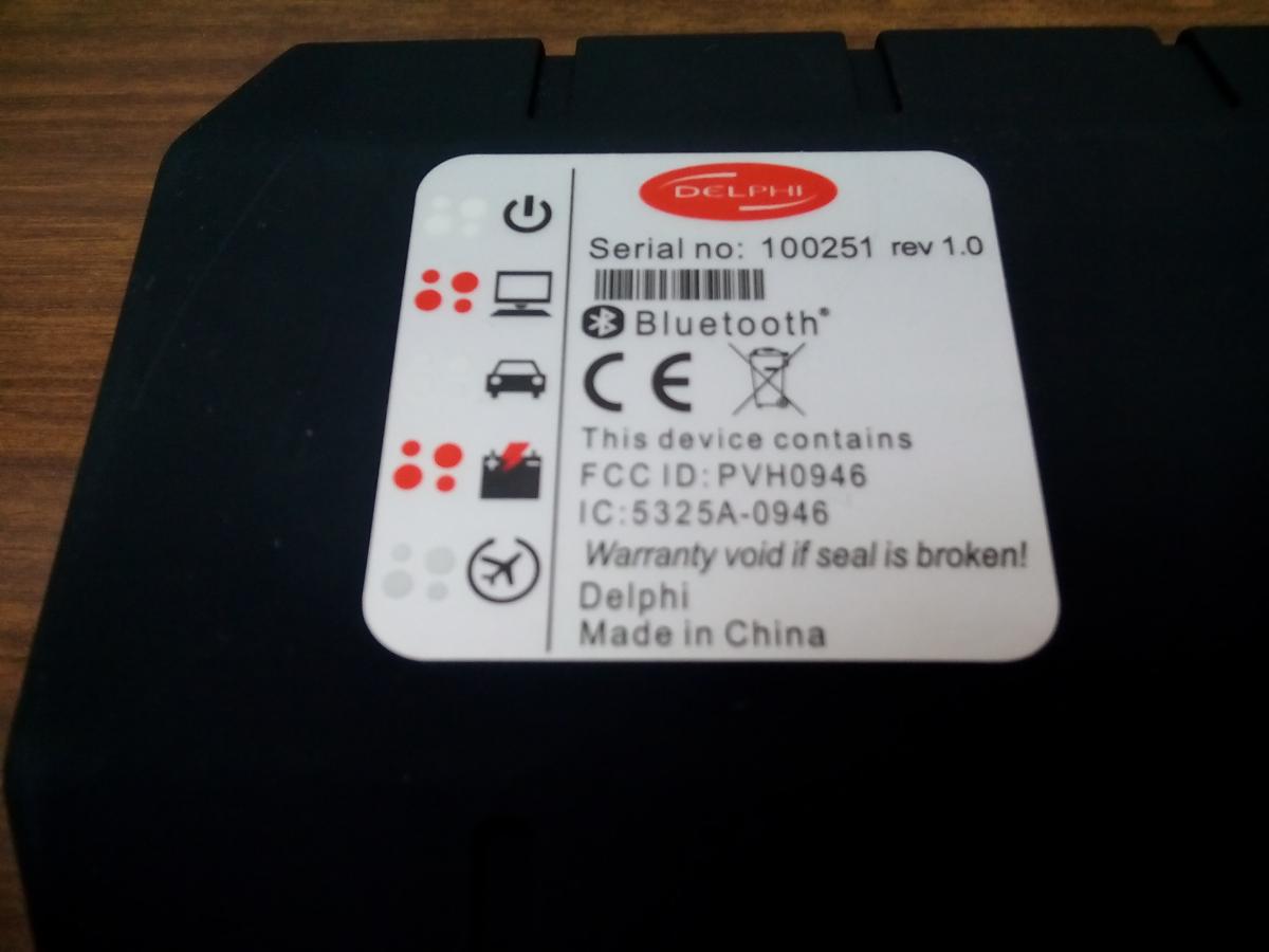

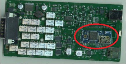

Ospite antonio031272 Inviato 17 Maggio 2015 Inviato 17 Maggio 2015 Il problema è che non rileva assolutamente il vci a capito Hai provato a smontarlo per vedere se c'è installato il modulo bluethoot
rondi65 Inviato 17 Maggio 2015 Autore Inviato 17 Maggio 2015 Sì potrei smontarlo ma non saprei dove guardare. Il venditore mi assicura che è bluetooth.
Ospite antonio031272 Inviato 18 Maggio 2015 Inviato 18 Maggio 2015 Sì potrei smontarlo ma non saprei dove guardare. Il venditore mi assicura che è bluetooth. Buon giorno Guarda la foto
rondi65 Inviato 18 Maggio 2015 Autore Inviato 18 Maggio 2015 ok , appena ho 5 minuti lo smonto e guardo. grazie.

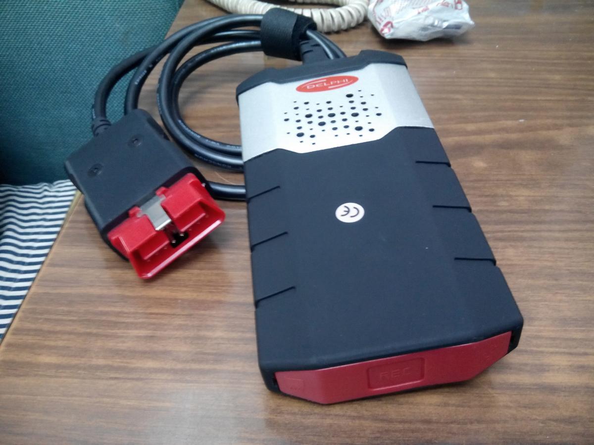

vitocar Inviato 22 Maggio 2015 Inviato 22 Maggio 2015 (modificato) Ciao ragazzi, mi riferisco più a rondi65 e jokin72. Ho acquistato anche io dal tizio della Sicilia. Stesso problema con il Bluetooth e credo anzi sono quasi convito che non hanno nessun Bluetooth. Voi avete in qualche modo risolto? Modificato 22 Maggio 2015 da vitocar
rondi65 Inviato 22 Maggio 2015 Autore Inviato 22 Maggio 2015 CIAO Vitocar, io personalmente non ho risolto, questa settimana sono stato molto preso in officina con il lavoro ma appena ho 5 minuti smonto il vci per vedere se dentro c'è il modulo bluetooth....., ma pensandoci bene figuriamoci se un clone cinese ha una connessione bluetooth 4.8 :-( sono convinto che il tipo che ci ha venduto il vci ci ha paccato!!!.
