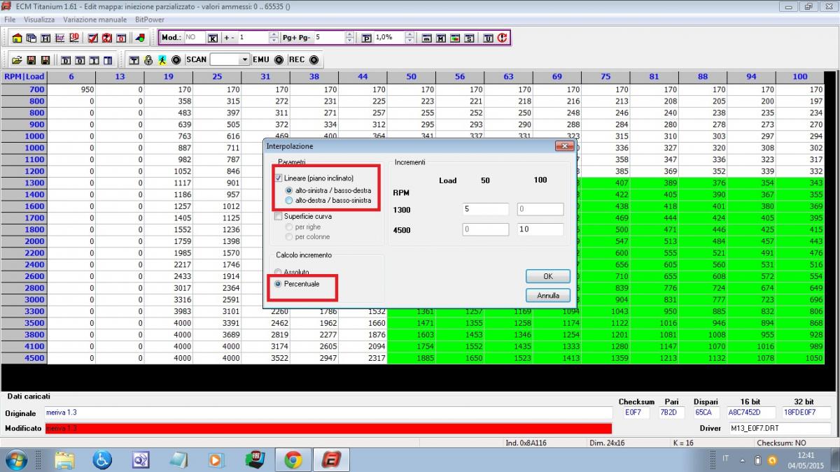

Metunig Inviato 3 Maggio 2015 Autore Condividi Inviato 3 Maggio 2015 Comunque ritornando al discorso di prima chi mi può aiutare a capire meglio i valori da incrementare nell'iniezzione parzializzata perché non so se sto facendo bene o meno Link al commento Condividi su altri siti Altre opzioni di condivisione...
filetuning87 Inviato 3 Maggio 2015 Condividi Inviato 3 Maggio 2015 postaci una modifica fatta su base del dpf off che abbiamo fatto e ti aiutiamo per far andare questi motori non c'è bisogno di tanta iniezione parti da un 50 di carico ad un 100 per cento ad un massimo di 70/80 punti e poi vediamo come aiutarti Link al commento Condividi su altri siti Altre opzioni di condivisione...
Metunig Inviato 3 Maggio 2015 Autore Condividi Inviato 3 Maggio 2015 vediamo se ho incrementato bene o male..per adesso ho toccato solo l'iniezzione parziale Ecu ori + mod.rar Link al commento Condividi su altri siti Altre opzioni di condivisione...
filetuning87 Inviato 4 Maggio 2015 Condividi Inviato 4 Maggio 2015 Metunig hai incrementato troppo sei arrivato al 80 per cento è un valore troppo diminuisci i valori arriva ad un 8 10 percento e poi cancelli sempre una parte del file guarda a questo indirizzo 0908E6 Link al commento Condividi su altri siti Altre opzioni di condivisione...

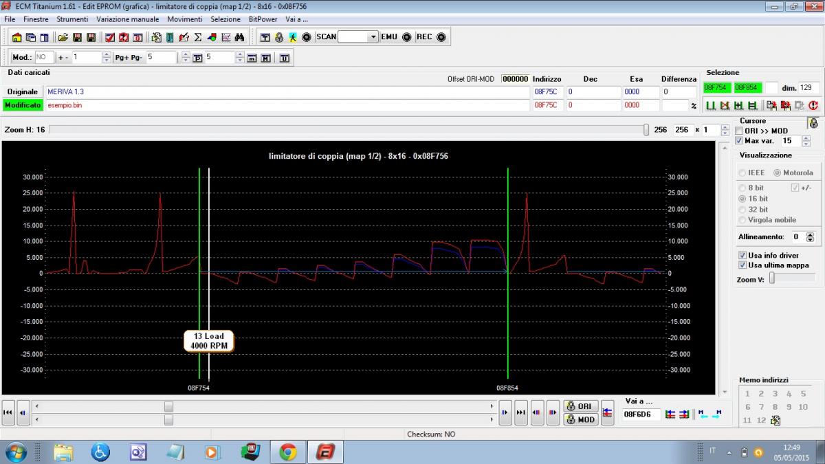

filetuning87 Inviato 4 Maggio 2015 Condividi Inviato 4 Maggio 2015 i multijet per farli andare devi fare modifiche anche fuori driver ti consiglio di imparare direttamente in 2d cosi ti rendi conto meglio i limitatori di coppia che chiama ecm o mappa pedale io li mod in 2d in tabbellare non so dirti come farli fai un paio di prove e vediamo se sono corretti o meno Link al commento Condividi su altri siti Altre opzioni di condivisione...
Metunig Inviato 4 Maggio 2015 Autore Condividi Inviato 4 Maggio 2015 si lo so.. ma questi fuori driver dove li trovo? comunque vediamo un pò ora ti posto questa ecu però da come vedrai non ho toccato il primo limitatore di coppia non so se toccarlo o no... Seconda prova.rar Link al commento Condividi su altri siti Altre opzioni di condivisione...
filetuning87 Inviato 4 Maggio 2015 Condividi Inviato 4 Maggio 2015 I due limitatori coppia vanno fatti tutti e due dagli un incremento fisso del 20 percento ad entrambi io quei due limitatori non li modifico perchè non ci trovo miglioramenti modifico la mappa pedale dandogli 1000 punti su ogni panettone fissi e poi non mi spiego come fai a tagliare la parte del file che riguarda il turbo se hai letto un file da 2,5 devi tagliare la prima parte cioè i 513 kb che sarebbe il micro invece ti ritrovi un file e solo il modificato che manca tutta la zona che riguarda il turbo..secondo me conviene che la leggi e la scrivi in canbus in modo che ti ritrovi un file da 2mb e risparmi anche tempo perchè ci mette un attimo a scriverlo invece il file da 2,5 ci impiega molto più tempo Link al commento Condividi su altri siti Altre opzioni di condivisione...
Metunig Inviato 4 Maggio 2015 Autore Condividi Inviato 4 Maggio 2015 per quanto riguarda il file tagliato, vediamo se mi spiego meglio allora siccome avevo un file di 2.5 mb ecu ori fash intera dovevo tagliarla a 2mb per farla leggere da ecm titanium e ho seguito la guida che c'è in questo forum una volta tagliata me la letta, poi ti ho mandato il file a te e tu mi hai modificato egr e dpf e per farla scrivere dentro la macchina ho dovuto concatenare il file tagliato di 512kb quindi dovevo unire il file da 512 piu il file da 2mb e mi è uscito un file da 2.5mb l'ho caricato in auto e a funzionato tranquillamente poi dopo ho collegato di nuovo il galletto e o letto la mappa e ho preso un file da 2mb ed quello che stiamo usando adesso.. non so se hai capito.. comunque io ho fatto una terza prova ora la condivido e vediamo che ne pensi invece per la mappa del pedale quale sarebbe? Terza Prova.rar Link al commento Condividi su altri siti Altre opzioni di condivisione...
filetuning87 Inviato 4 Maggio 2015 Condividi Inviato 4 Maggio 2015 Ok per i limitatori di coppia e la mappa pedale devi modificare anche gli altri due stasera ti faccio un esempio del pedale... la mappa che hai riletto da 2 mb è ecu meriva ori? perchè l'originale è apposto è quella che modifichi che gli manca un pezzo non è possibile che non leggi le mappe turbo o non te la legge per intero o la tiri tutta in ff quando modifichi Link al commento Condividi su altri siti Altre opzioni di condivisione...

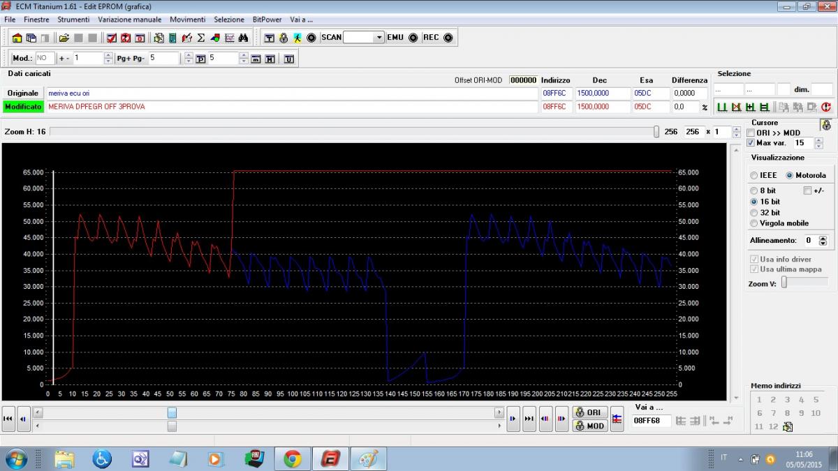

Metunig Inviato 4 Maggio 2015 Autore Condividi Inviato 4 Maggio 2015 va bene aspetto il tuo file per vedere..comunque secondo me è normale che non legge le mappe turbo perchè io non ho fatto altre modifiche Link al commento Condividi su altri siti Altre opzioni di condivisione...
filetuning87 Inviato 5 Maggio 2015 Condividi Inviato 5 Maggio 2015 va bene aspetto il tuo file per vedere..comunque secondo me è normale che non legge le mappe turbo perchè io non ho fatto altre modifiche Non è normale perchè sul file originale ci sono e su quello che modifichi tu che non ci sono e se lo riscrivi succede il guaio devi capire perchè guarda l'immagine sotto te la riposto l'originale è il blu il modificato è il rosso vedi che nel blu ci sono le mappe e nel rosso è tirato tutto a ff cioè a 0 questo è il file di esempio che ti avevo promesso esempio.rar 1 Link al commento Condividi su altri siti Altre opzioni di condivisione...

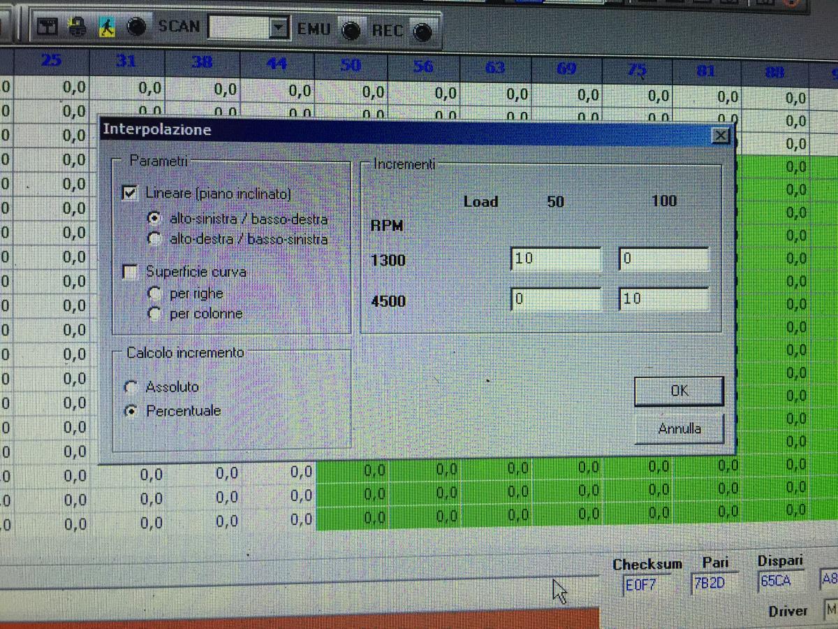

Metunig Inviato 5 Maggio 2015 Autore Condividi Inviato 5 Maggio 2015 Va bene però vorrei capire come hai fatto a fare qui incrementi nella mappa pedale perché ci sto sbattendo da un po' Link al commento Condividi su altri siti Altre opzioni di condivisione...
filetuning87 Inviato 5 Maggio 2015 Condividi Inviato 5 Maggio 2015 tu guardi gli incrementi basandoti sui driver e le tabelle metti la mappa in 2d sempre con il driver se ti è di aiuto e visualizza gli incrementi graficamente vedrai che ti rimane tutto più chiaro poi se usi ecm devi imparare a capire le varie funzioni del software gli incrementi in percentuale quelli fissi i vari modi di selezionare e di editare un consiglio spassionato che posso dare è che ecm nella maggior parte delle mappe che visualizza sul driver non è affidabile Link al commento Condividi su altri siti Altre opzioni di condivisione...

Metunig Inviato 5 Maggio 2015 Autore Condividi Inviato 5 Maggio 2015 sisi vedendo il grafico diciamo che mi so regolare, però in alcuni casi come questo non riesco a capire da dove partire.. tu sei partito prima da un carico di 38 fino a 5000rpm poi da 50 a 1000rpm e adesso diciamo che non ci sto capendo un tubo, mi serve qualche consiglio piu elementare ahaha Link al commento Condividi su altri siti Altre opzioni di condivisione...

filetuning87 Inviato 5 Maggio 2015 Condividi Inviato 5 Maggio 2015 quando premi alt+p ti seleziona l'incremento in percentuale e te ne accorgi perchè si evidenzia il tasto P in alto sulla barra degli strumenti dopo di che selezioni con il stato destro del mouse la parte di mappa da incrementare e con i tasti + e - sali e scendi gli incrementi Ps.la mappa che hai fatto è giusta adesso non ti resta che fare la successiva a quella che hai modificato subito dopo c'è la sua affina cioè mappa identica gli affini vanno sempre modificati allo stesso modo 1 Link al commento Condividi su altri siti Altre opzioni di condivisione...

filetuning87 Inviato 5 Maggio 2015 Condividi Inviato 5 Maggio 2015 senti nella mappa modificata che mi hai mandato tu a me risulta una zona mancante del turbo sull originale è tutto a posto ma sul modificato no..... non so il perchè quando posti le mappe modificate manca quella zona ma ne ho viste tante di mappe e manca non so che dirti la mappa che ti ho postato adesso è la mappa che faccio sempre nelle mie modifiche e che ho imparato a fare comprando file da preparatori noti della mia zona e testate prova la mia studiala in 2d cosi vedi i limitatori mancanti che ecm non ti fa vedere e cominci a imparare qualcosa... PS. vorrei precisare che nessuno qui ti da la pappa pronta ma capisco chi a voglia di imparare sulla propria auto fammi sapere come va la macchina Link al commento Condividi su altri siti Altre opzioni di condivisione...
