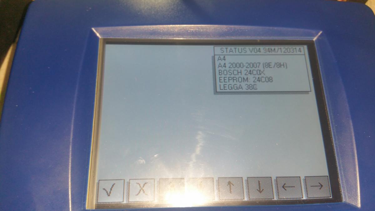

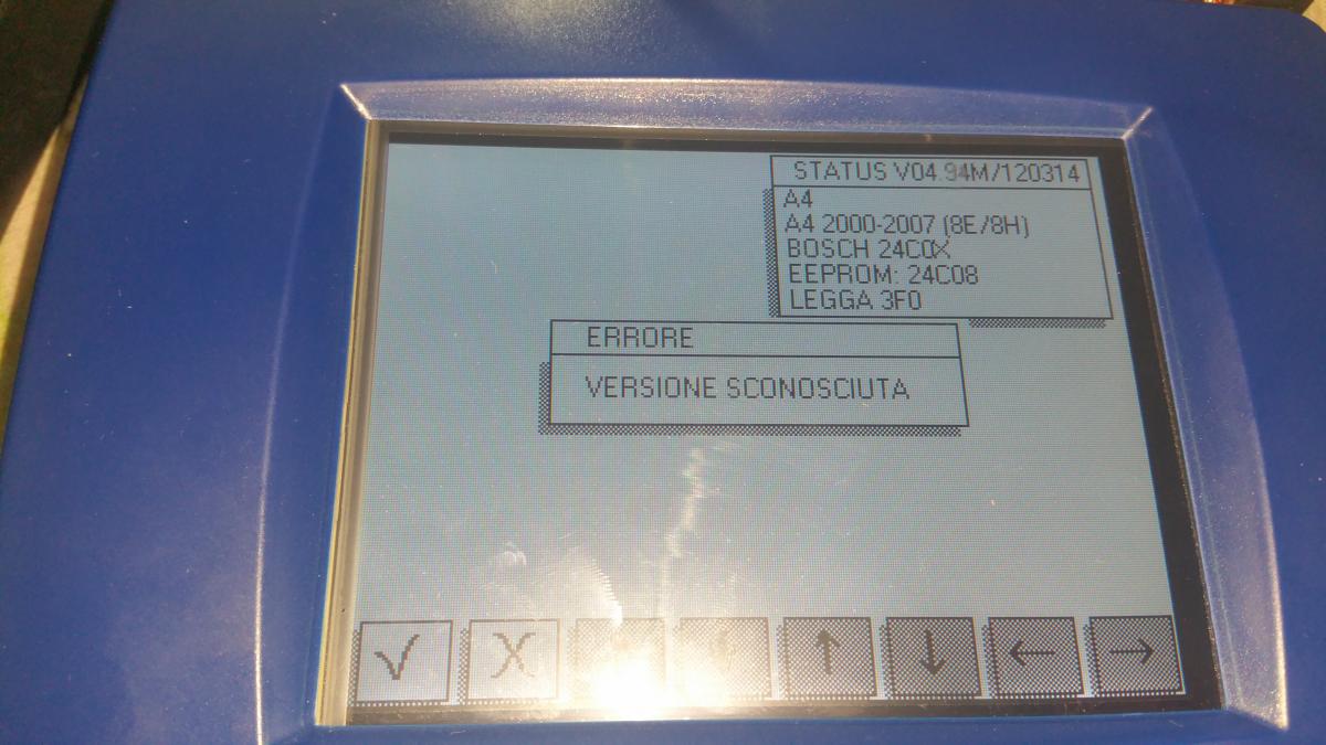

meccano85 Inviato 2 Maggio 2015 Autore Inviato 2 Maggio 2015 Ho letto la eprom smontando dal tacho e con digiprog mi da errore versione sconosciuta come potete vedere dalle foto.....mi appresto a leggerlo con upa....

Ospite Ale.ecueletro Inviato 3 Maggio 2015 Inviato 3 Maggio 2015 Il file che hai su e corrotto ne nyo ne abrites non mi riconosce km ne,login credo che ti serve nuovo dum dell eeprom
Ospite Ale.ecueletro Inviato 3 Maggio 2015 Inviato 3 Maggio 2015 Fai un post su forum con dati cruscotto
Ospite Ale.ecueletro Inviato 3 Maggio 2015 Inviato 3 Maggio 2015 (modificato) Hai gia immo of su ecu quindi no. Basta che carichi un dump coretto Modificato 3 Maggio 2015 da BoskeIT
