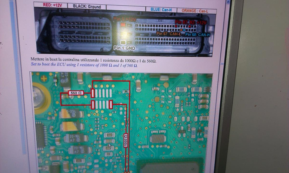

PAL.CAR.RACING Inviato 6 Maggio 2015 Autore Inviato 6 Maggio 2015 va sbloccata al banco, seleziona driver scegli TOOL BOOT, poi (tool eeprom + unloock Vag Simons pcr2.1) e seguendo le istruzioni del gallo, pag 35 FgTech boot tricore, poi la puoi scrivere da seriale. ciao P.s. è ovvio che bisognerebbe avere tools affidabili, ciao. Ciao lupotto e grazie per la risposta in sostanza devo fare come in figura e sbloccarla poi la rimonto e la leggo in obd giusto? Ciao lupotto e grazie per la risposta in sostanza devo fare come in figura e sbloccarla poi la rimonto e la leggo in obd giusto? devo mettere queste resistenze giusto?

Sauro.Trotta Inviato 24 Maggio 2015 Inviato 24 Maggio 2015 Ma le resistenze dello schema dovrebbero essere nella confezione del galletto?
ECUTEK Inviato 24 Maggio 2015 Inviato 24 Maggio 2015 nella confezione non vengono fornite le resistenze una volta sbloccata la ecu si tolgono le resistenze ed il jumper lasciando i collegamenti dei pinout la si puo' leggere e scrivere tranquillamente anche a banco senza montarla in macchina

ema74 Inviato 26 Maggio 2015 Inviato 26 Maggio 2015 ma le resistenze vanno saldate cosi come nello schema, poi va fatta la procedura via softwareb e poi vanno tolte?? non va messo niente a massa?
Sauro.Trotta Inviato 26 Maggio 2015 Inviato 26 Maggio 2015 Seguire passo passo le istruzioni, quando ha fatto togliere tutto.
Anto30 Inviato 27 Maggio 2015 Inviato 27 Maggio 2015 allora le resistenza vanno saldate? O le saldi o se hai puntuali buoni le appoggi...io consiglio di saldare però.

James Inviato 27 Maggio 2015 Inviato 27 Maggio 2015 La devi scrivere in obd? ti è stato scritto sopra la puoi leggere e scrivere anche a banco importante unlock con le resistenze giuste
ECUTEK Inviato 27 Maggio 2015 Inviato 27 Maggio 2015 ti è stato scritto sopra la puoi leggere e scrivere anche a banco importante unlock con le resistenze giuste ed ovviamente anche il jumper una volta sbloccata la puoi leggere e scrivere quante volte vuoi come gia' detto anche a banco 1

ema74 Inviato 28 Maggio 2015 Inviato 28 Maggio 2015 per jumper cosa intendi? non vedo jumper da spostare
mirko.maestroni Inviato 28 Maggio 2015 Inviato 28 Maggio 2015 devi collegare 2 resistenze e un ponticello quello intende per jumper
ECUTEK Inviato 28 Maggio 2015 Inviato 28 Maggio 2015 per jumper cosa intendi? non vedo jumper da spostare Guarda bene la foto che hai postato si deve fare il collegamento con un filo nei punti indicati in figura
paoletto Inviato 28 Maggio 2015 Inviato 28 Maggio 2015 Scusate ma le resistenze quanti wat devono avere... Ma il programma che c'è in rete o sul forum funziona per sbloccarle..
James Inviato 29 Maggio 2015 Inviato 29 Maggio 2015 cè il pdf molto chiaro devi mettere le resistenze dello stesso wattaggio, e sei ok unolck e la scrivi sulla car

PAL.CAR.RACING Inviato 29 Maggio 2015 Autore Inviato 29 Maggio 2015 Scusate ma se il pdf dice che servono resistenza una da 560 ed una da 1000 dobbiamo mettere quelle giusto?
James Inviato 29 Maggio 2015 Inviato 29 Maggio 2015 Scusate ma se il pdf dice che servono resistenza una da 560 ed una da 1000 dobbiamo mettere quelle giusto? ovvio a chi gli girerebbe nella capoccia di vedere 1000 ohm e metter 500 scusa.
PAL.CAR.RACING Inviato 29 Maggio 2015 Autore Inviato 29 Maggio 2015 ovvio a chi gli girerebbe nella capoccia di vedere 1000 ohm e metter 500 scusa. Scusa ma non ho capito!!!!
ECUTEK Inviato 31 Maggio 2015 Inviato 31 Maggio 2015 scusate ho detto una cavolata sulle resistenze non vanno usate da 330 ohm ma quelle del pdf ha ragione metz mi era venuto in mente il valore di 330 perche' le avevo usate su un'altra ecu poco prima di postare la mia risposta segui il pdf sorry
